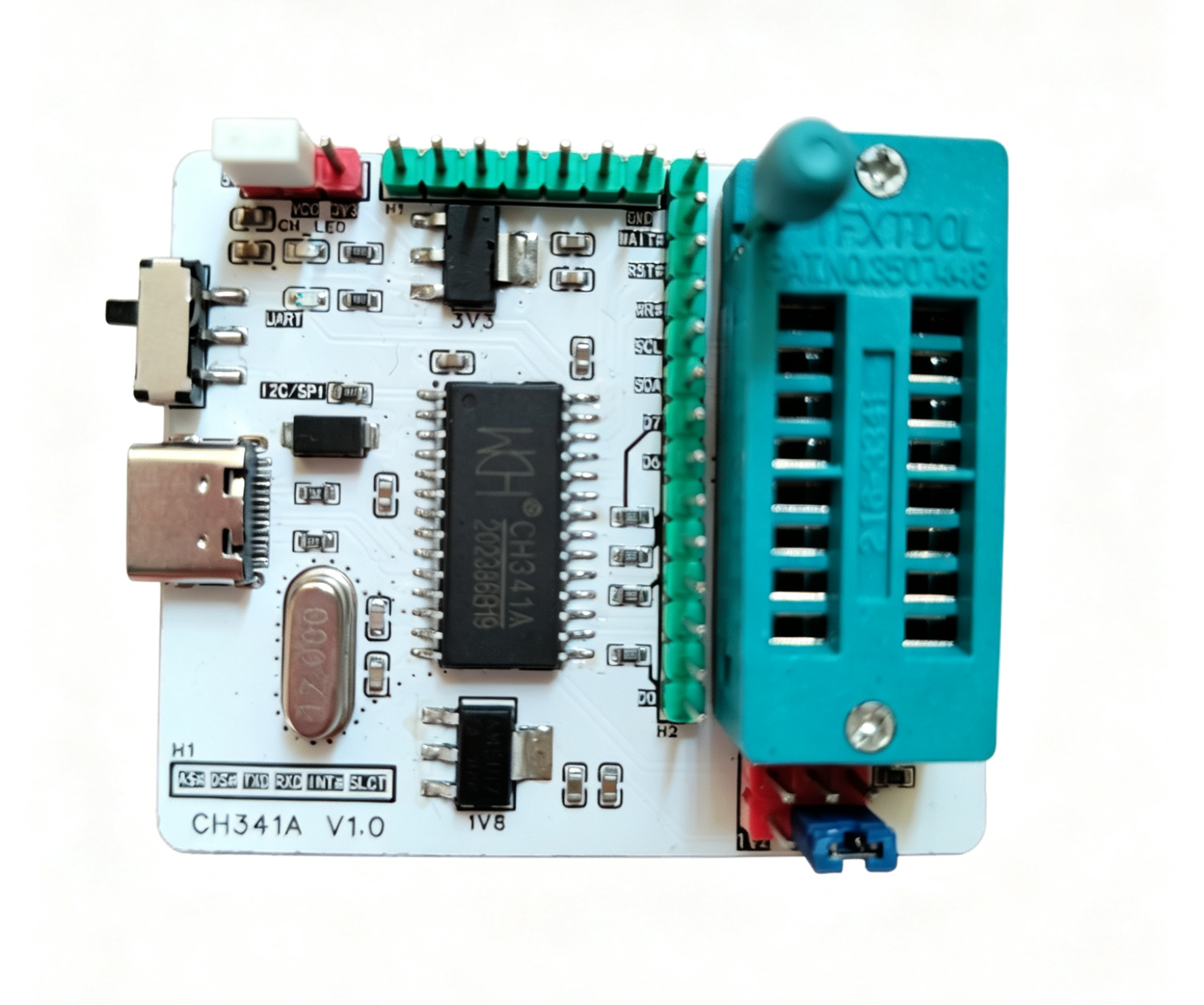

* 1、项目功能介绍
基于沁恒CH341A的多功能下载器
一、核心硬件与扩展设计
        - 主控芯片:采用沁恒CH341A USB转串口/并口芯片,是一款高性价比的通用USB转接方案,支持多种通信协议。
        - 主要引脚引出:将CH341A的主要功能引脚全部引出,方便用户外接调试、扩展实验,最大化利用芯片功能。
二、多档稳压供电
        - 集成LDO线性稳压器,可提供 5V / 3.3V / 1.8V / 1.2V 多档稳定输出,不仅能为待烧录芯片供电,也可直接为其他低电压芯片提供调试电源,实用性拉满。
三、多协议下载/烧录功能
       - 模式切换:板载功能选择开关,可切换两种核心工作模式:
       1. UART串口模式:通过USB转串口,为单片机等设备提供串口下载/调试功能。
       2. I2C/SPI模式:支持I2C EEPROM、SPI FLASH等常见存储芯片的烧录、读取与擦除操作,适配BIOS芯片、存储器固件烧录等场景。

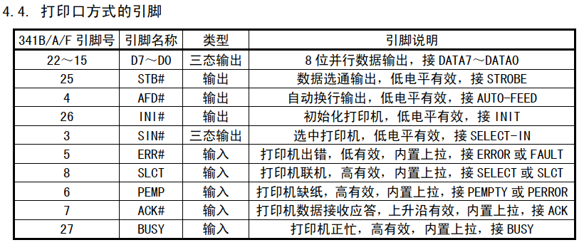

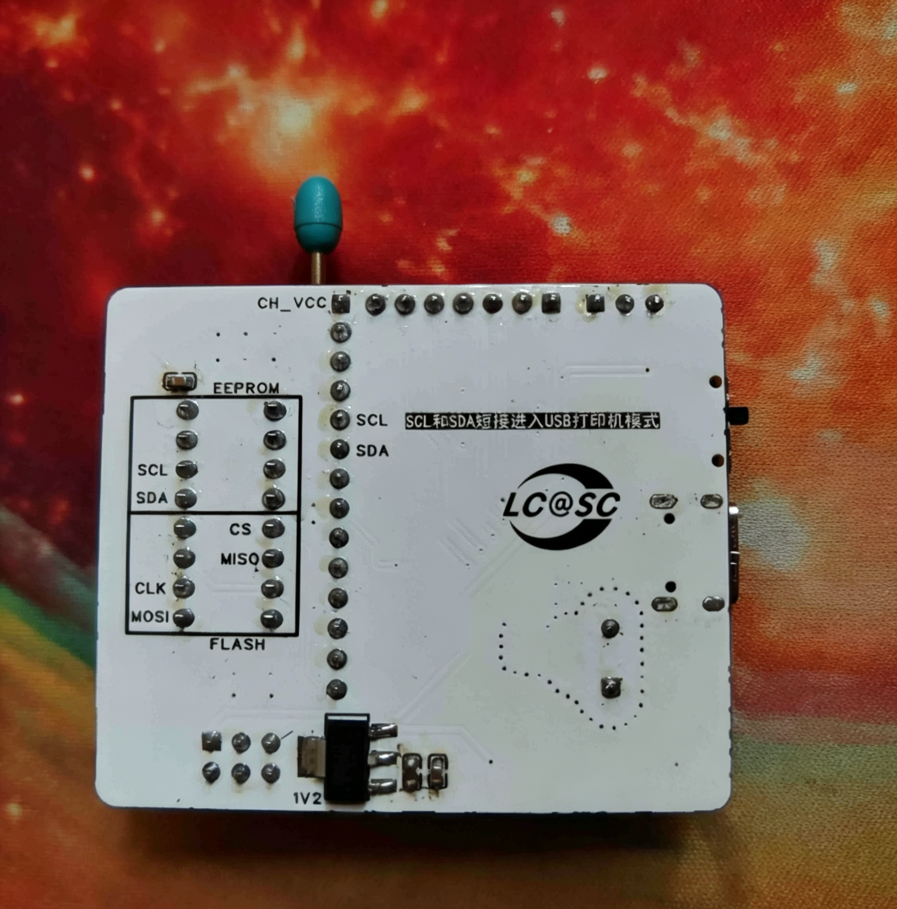

       - 已引出引脚可使用USB打印机模式:开关选择UART串口模式,SDA和SCL直接相连,转换并口打印机到USB打印机
四、状态指示系统
        - 板载多颗状态指示灯,直观反馈设备工作状态:
        1. 串口功能选择指示灯
        2. CH341A主供电指示灯
        3. 待烧录芯片供电指示灯
        无需额外测量,即可快速判断供电、模式选择与目标芯片工作状态,调试更省心。

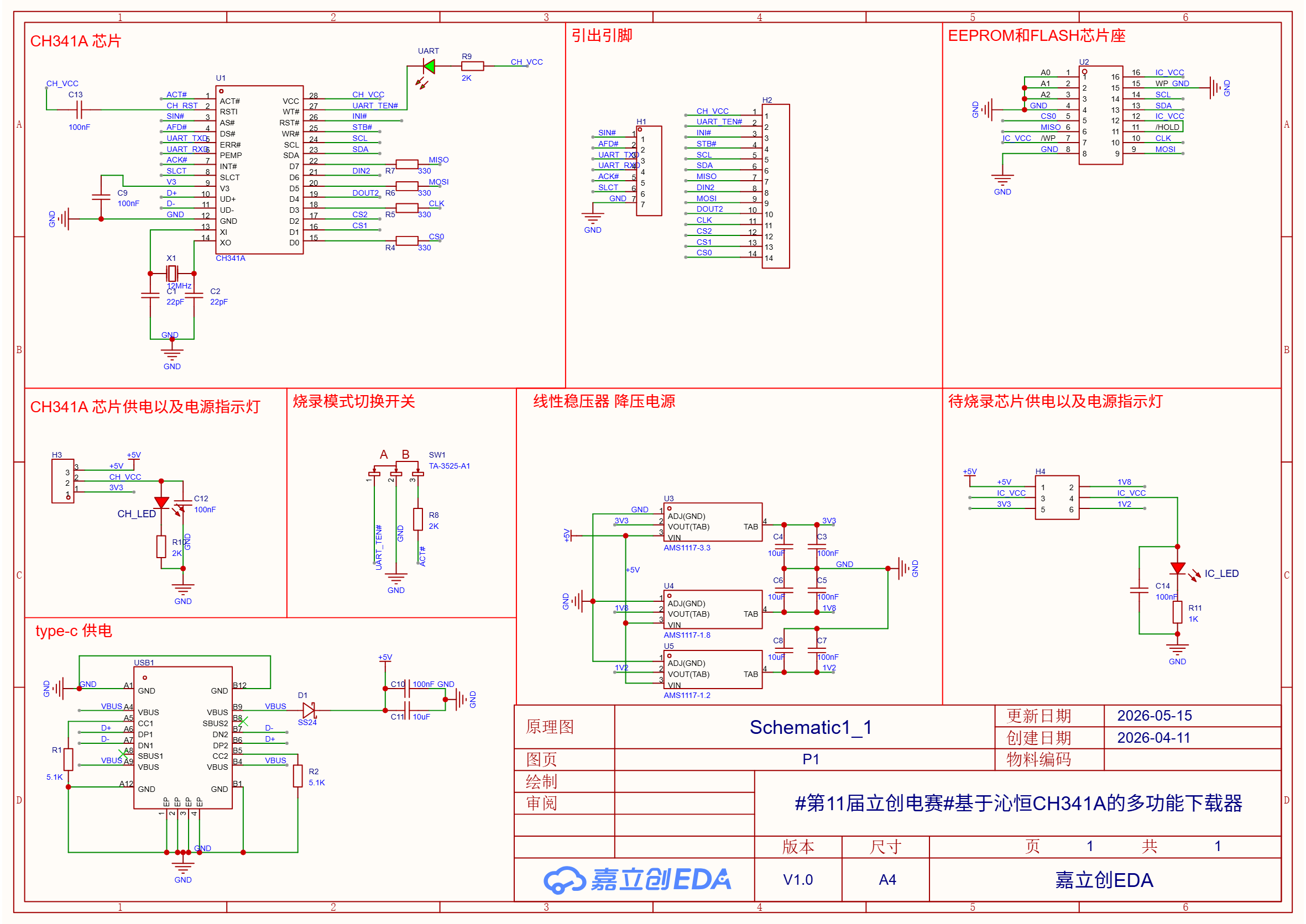

*4、硬件部分
TYPE-C负责板子总供电和电脑数据传输。线性稳压器负责转换多个不同电压电源。

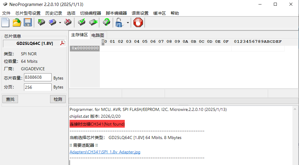

*5、软件部分
串口模式烧录,常见的串口软件都可以;
I2C或SPI烧录,则需要安装专用驱动(见附件)和软件。这里建议使用NeoProgrammer
