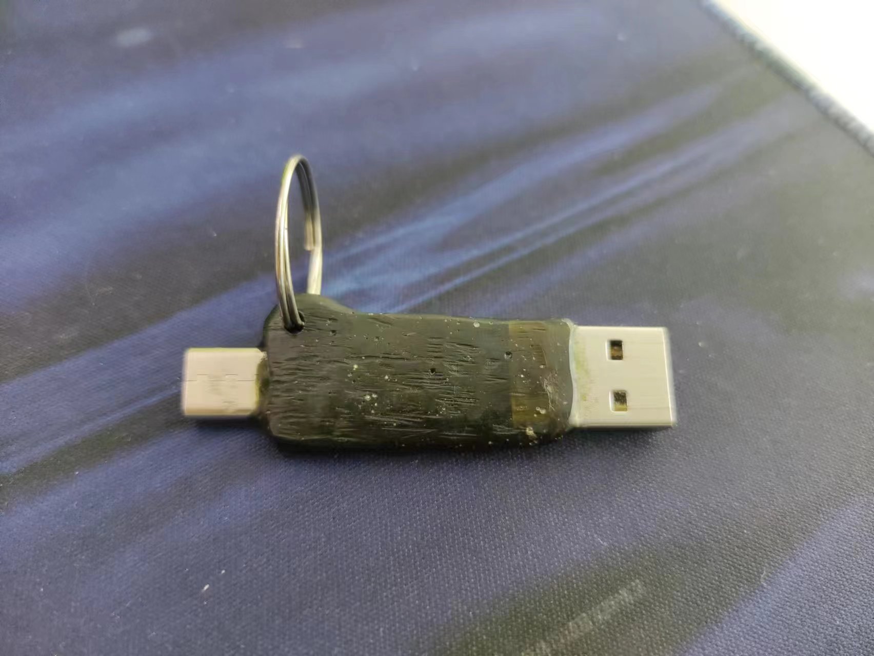

Canokey STM32版本USB A+C双接口实现
简介:Canokey STM32版本USB A+C双接口实现
创建时间:2024-03-08 13:37:24更新时间:2024-03-08 14:02:10
Canokey是一个开源的硬件密钥设备,支持FIDO2、OATH、OpenPGP、PIV等功能,使用较低的成本实现了和yubikey几乎一样的体验,可以极大的加强数字资产的安全性。

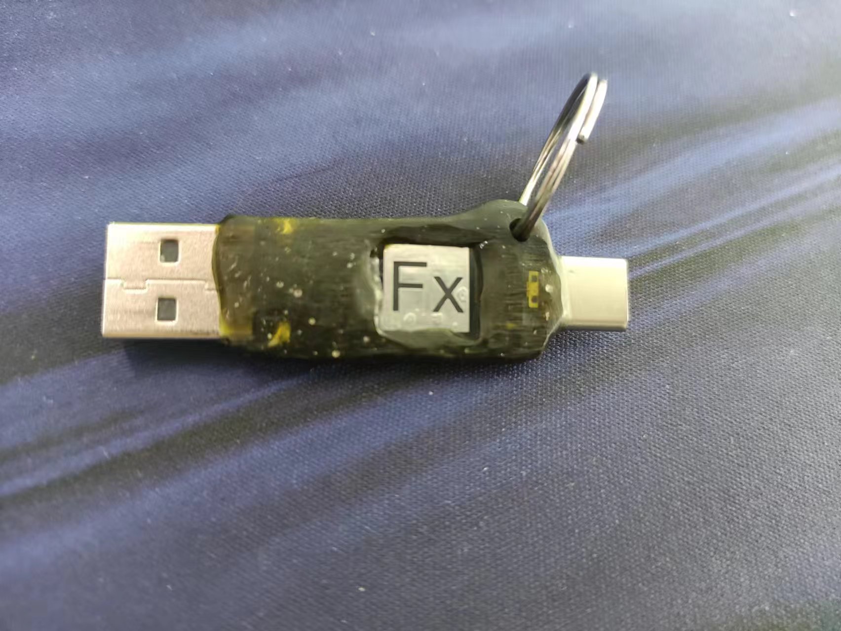

本工程以Canokey STM32 nano版本为基础,实现了USB A+C双接口
官网:https://canokeys.org/
硬件参考:canokeys/canokey-hardware (github.com)
固件参考:canokeys/canokey-stm32: An open-source USB security token powered by STM32 (github.com)
提示:该项目仅供低成本体验canokey的玩法,或者用于学习测试和研究。STM32版本的Canokey没有任何安全性可言,存在其中的私钥可以被导出,切勿用于生产环境!
安全的Canokey版本可以在此处获得:CanoKey Pigeon
贴好原件后可以使用AB胶糊一层,打磨成想要的形状
