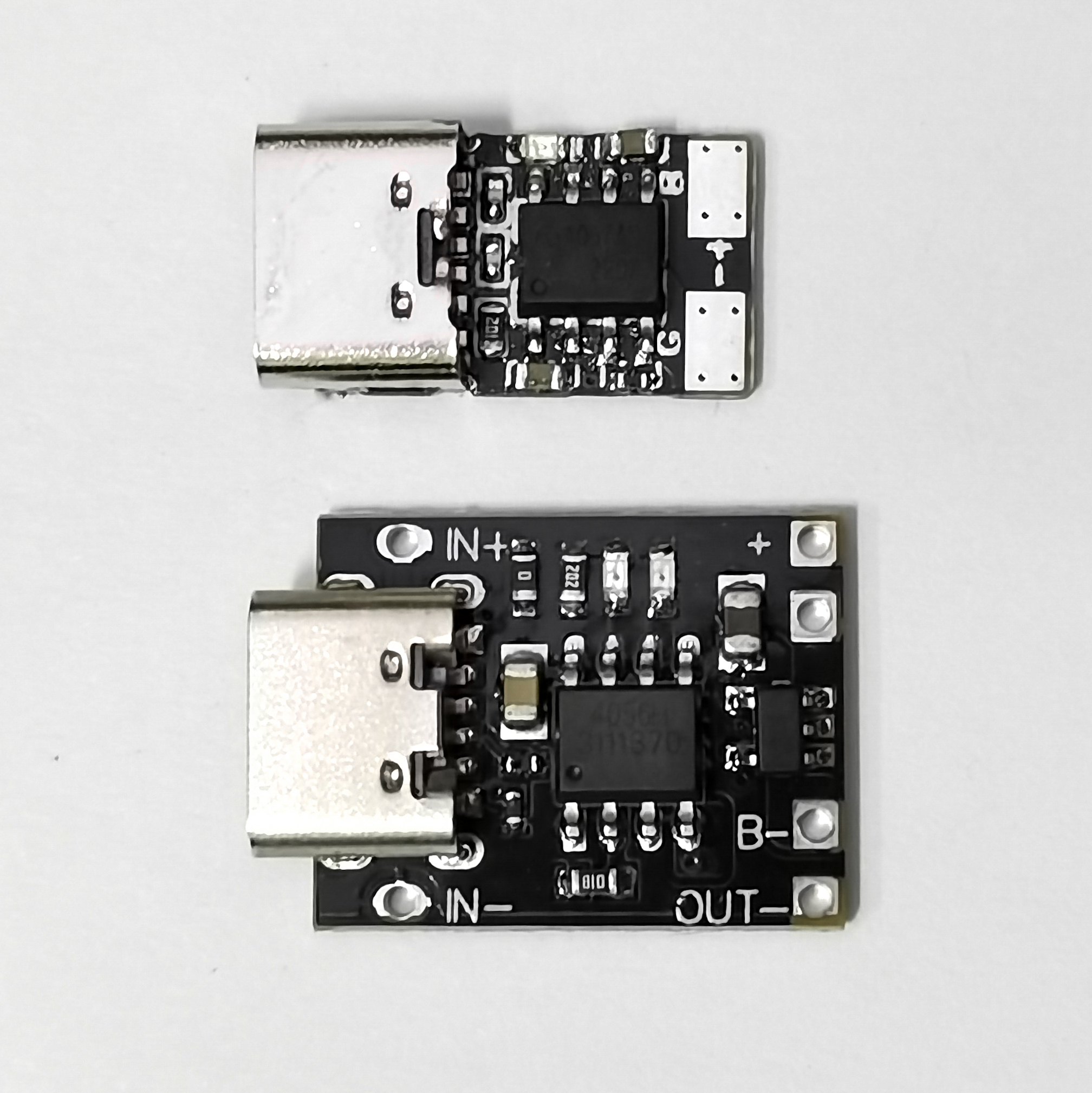

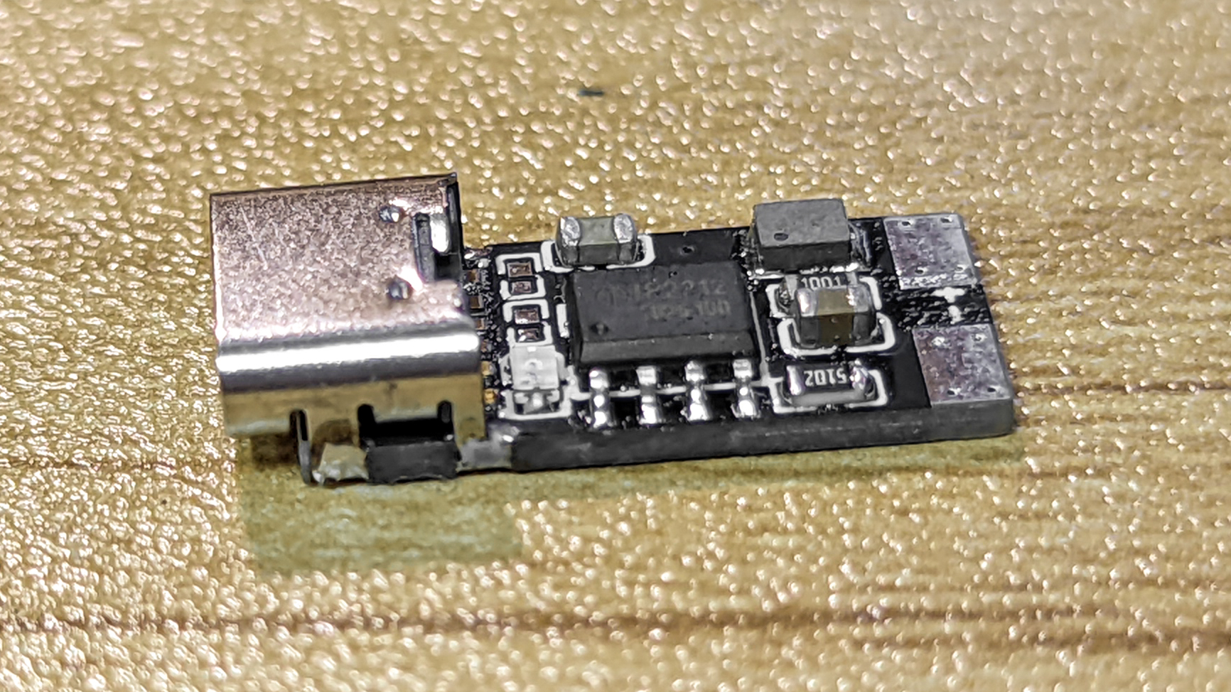

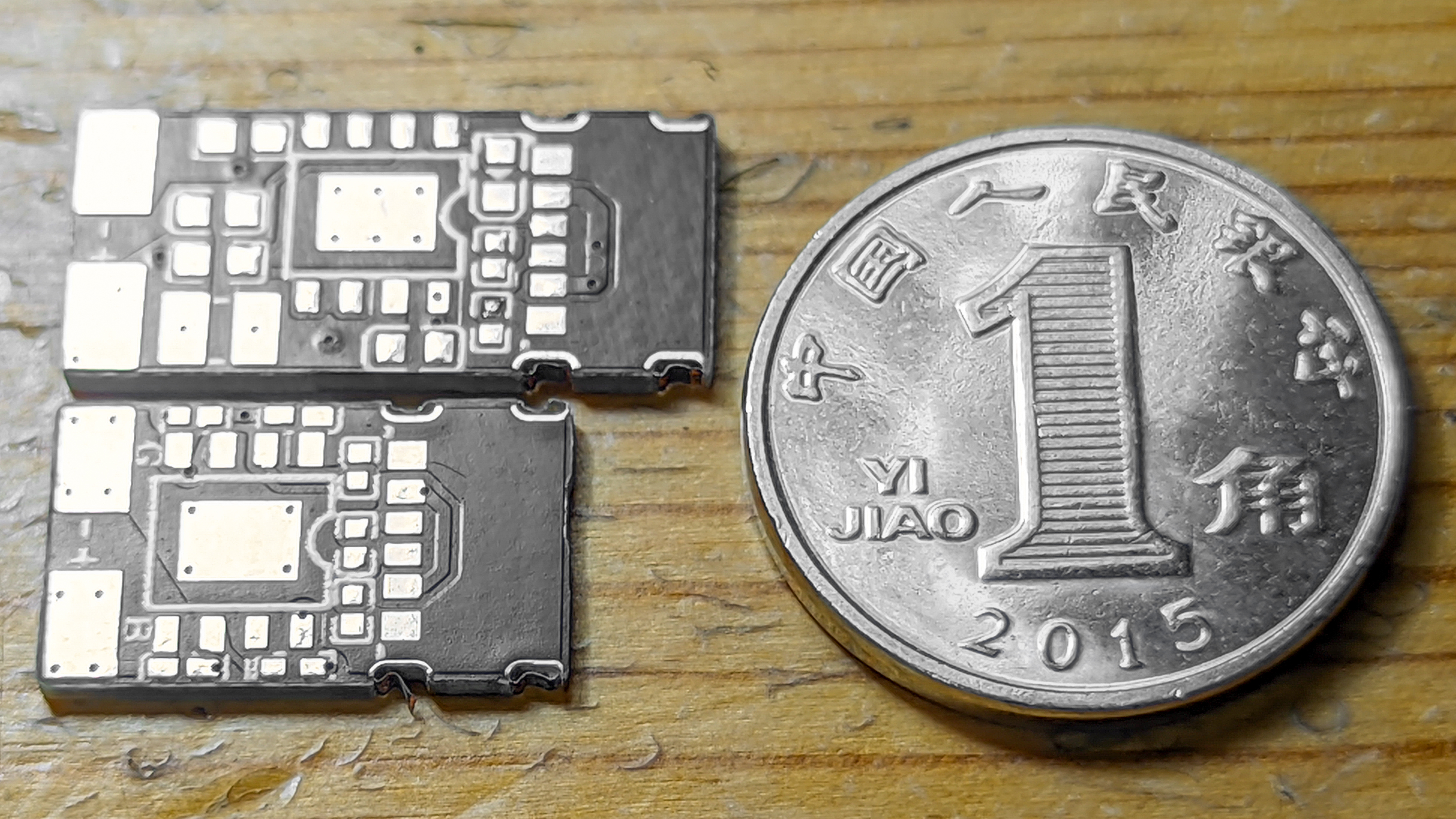

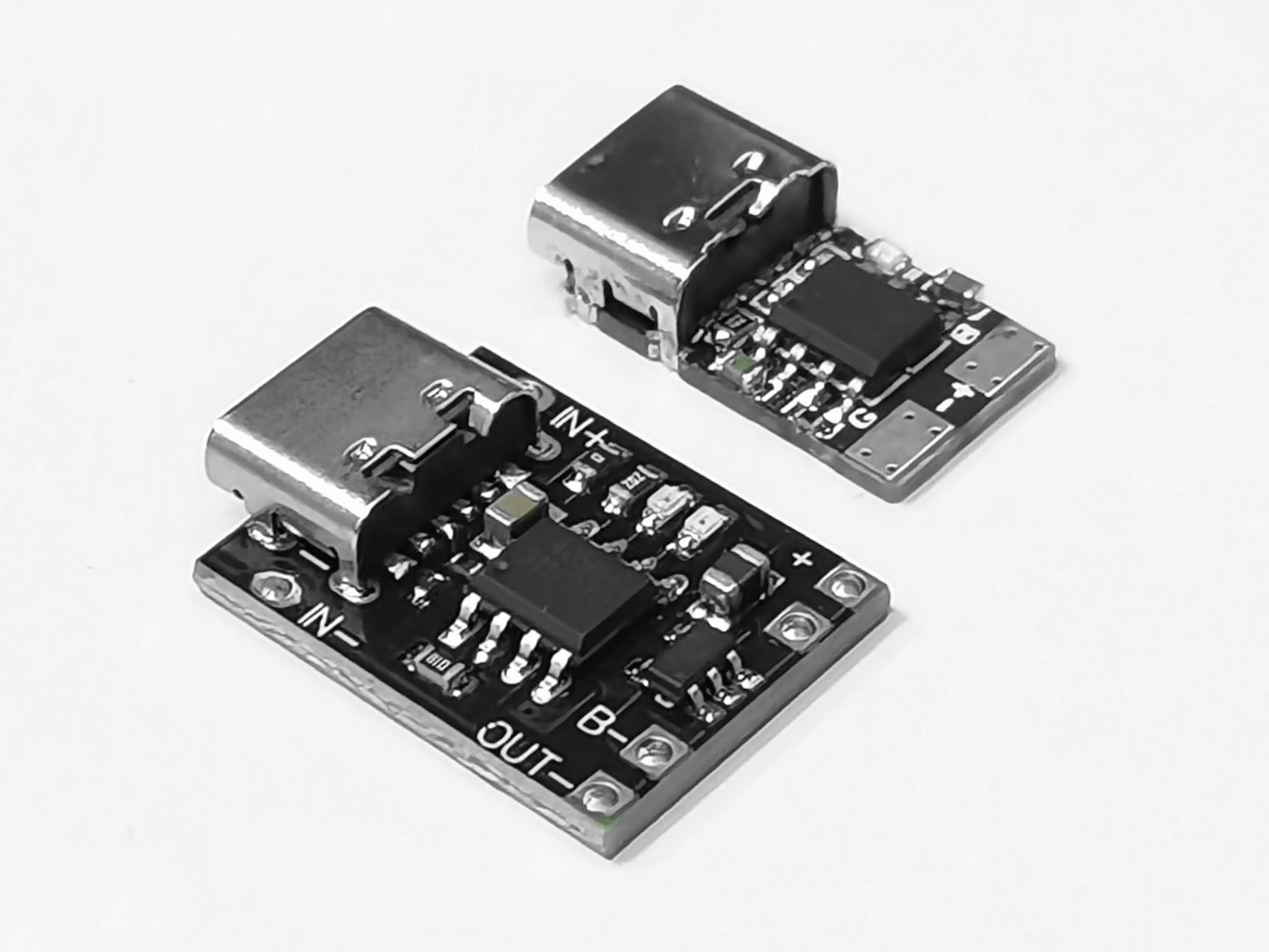

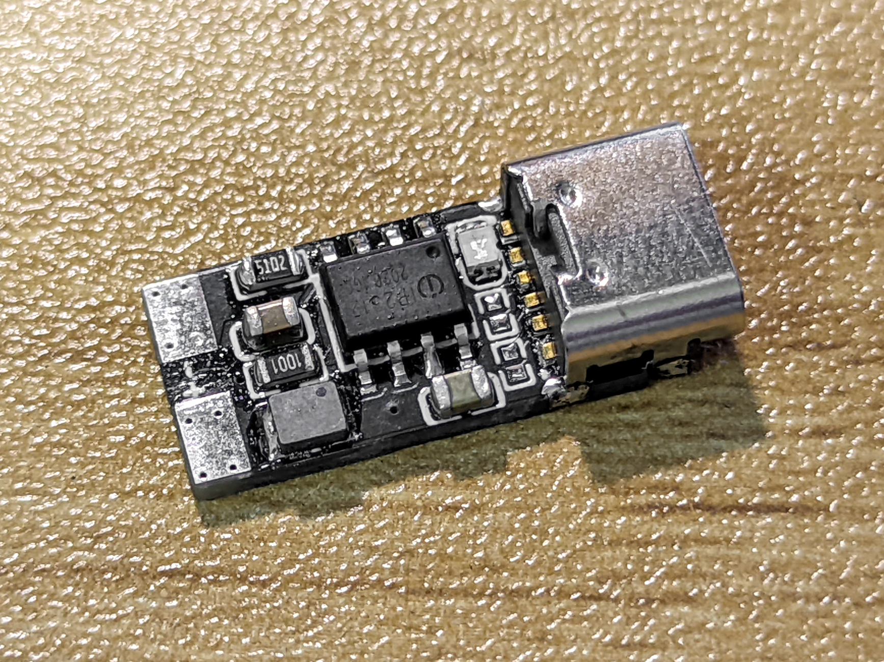

工程里面有两个模块,输入分别为5V1A5V3A,两个宽度基本一致,5V3A的略长一些。
注意:5V3A模块电感必须要用大电流的,饱和电流必须在4.5A以上,推荐2.2-1uH。
此开源模块优点:成本低体积小功率大
图3-4大的模块是市面上买的同功率成品模块用来对比尺寸
此模块没有追求极限体积。双面板尺寸可以更小,但为了方便焊接都在元件单面,电阻电容大部分都是0603。如果做半孔宽度可以减少到9mm,不过不能免费打板,目前是10mm宽
