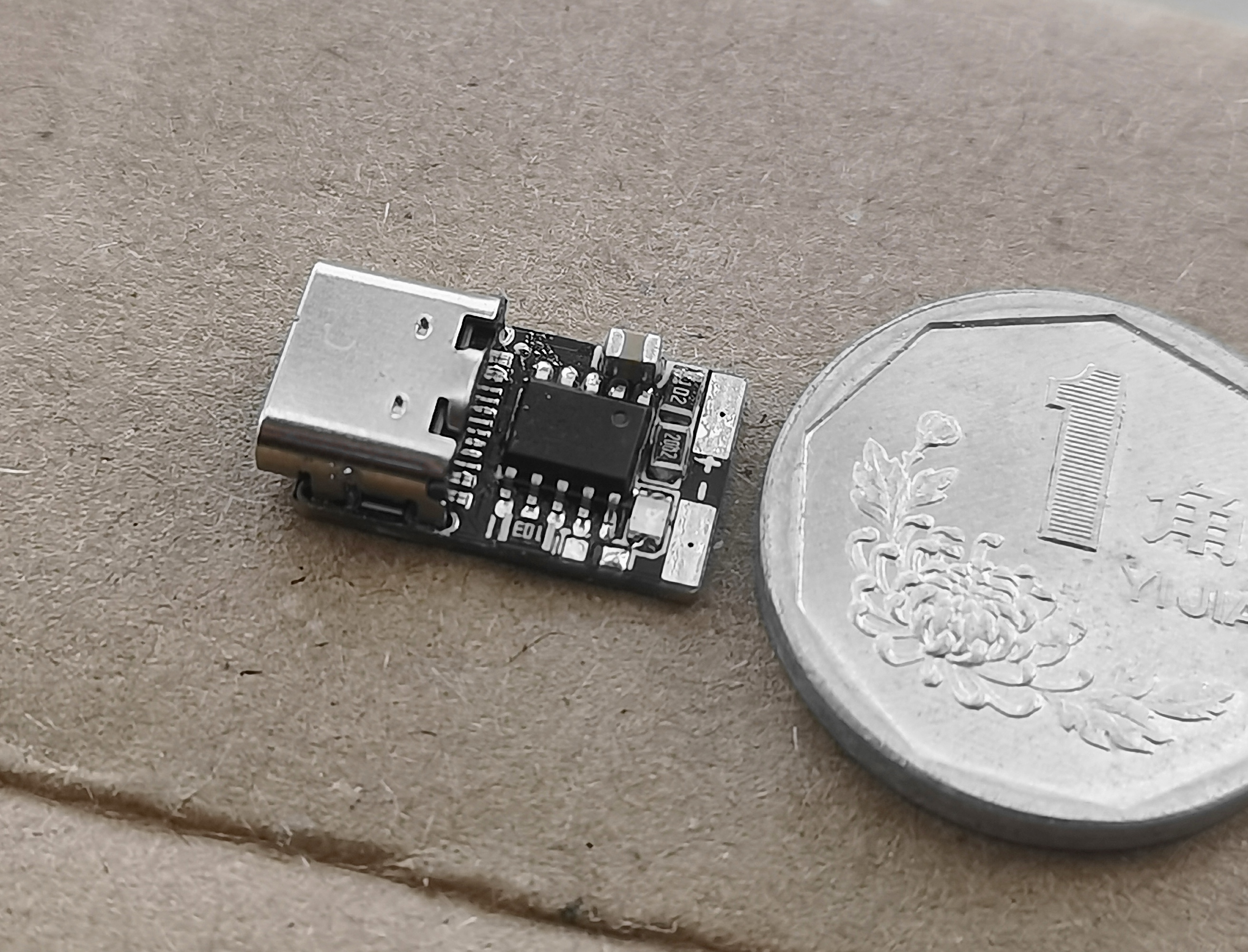

CH224K理论上支持最高100W 20V5A,没实测过100W(测过几分钟60w左右温热),PCB本身比较小,可能有点发热,注意散热!

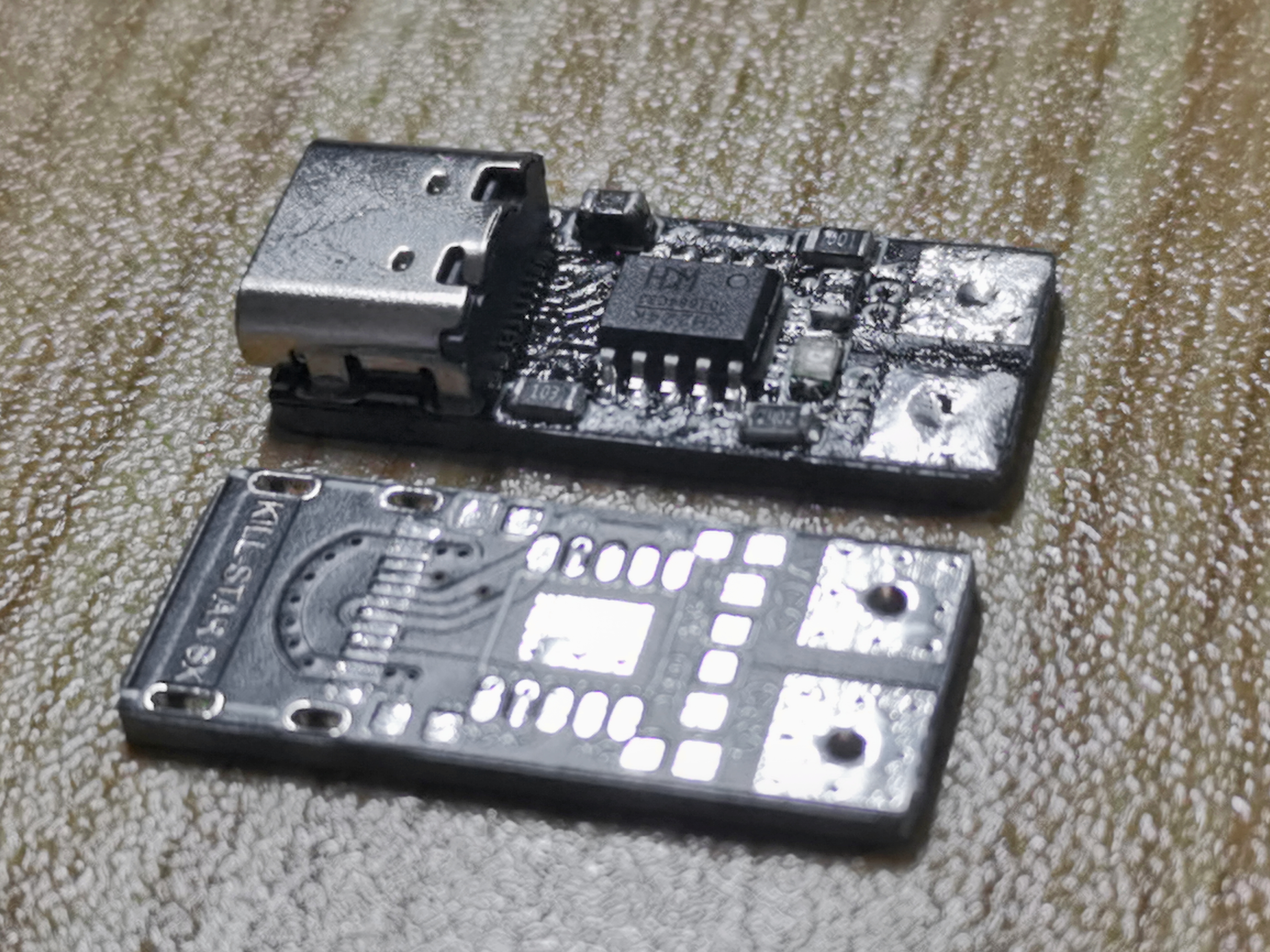

mine版只支持50w以内,PCB比较小焊接注意有无连锡注意散热!

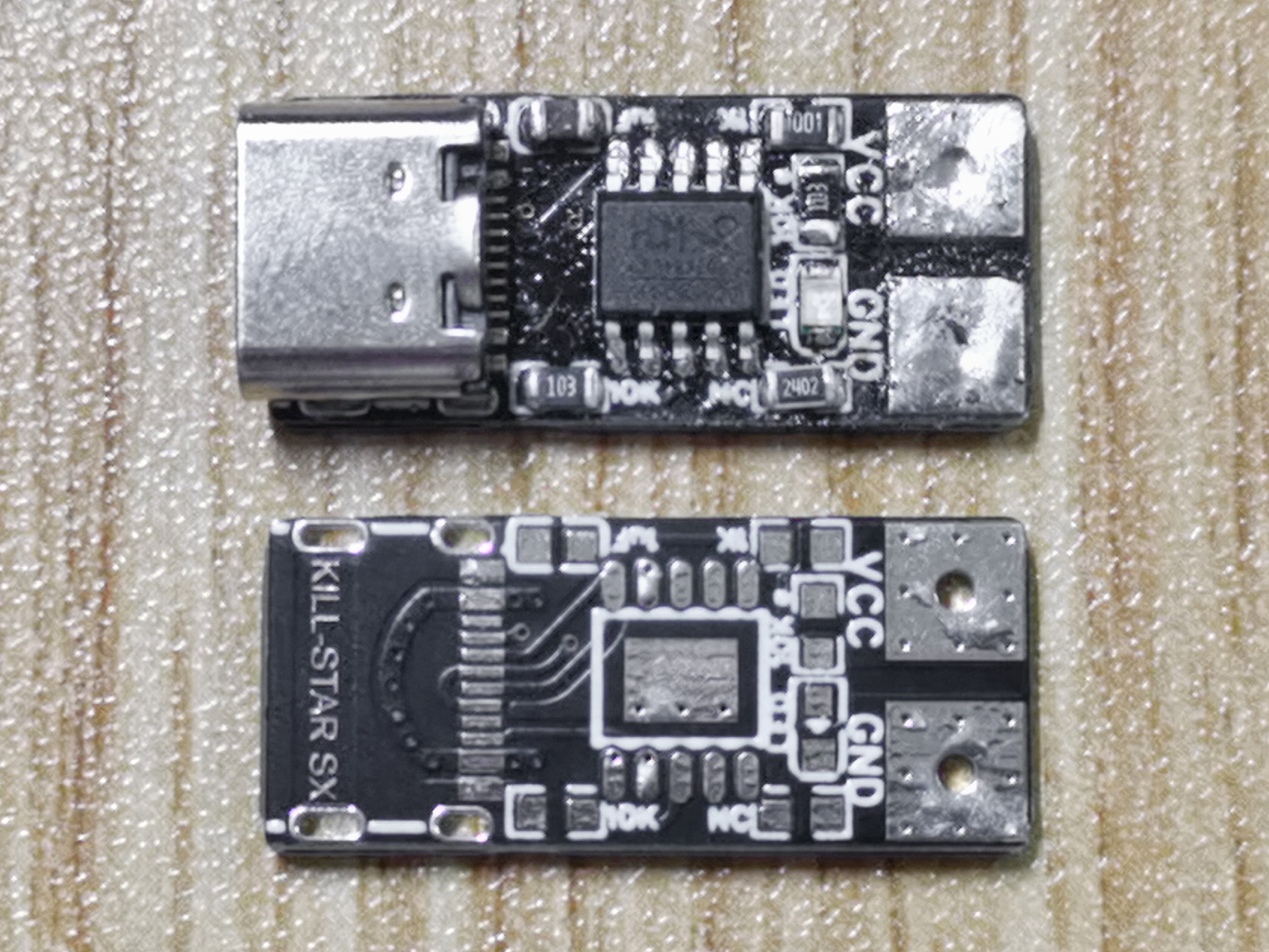

充电器用的是小米67w和华为22.5w纹波差不多,在输出12V电压下空载电源输出不接滤波电容(纹波Vpp 50-70mv),实测25v 470uF最佳(纹波Vpp 15-20mv),试过1000uF以上与470uF的纹波大小区别不大,对纹波没什么特殊要求都是可以直接使用

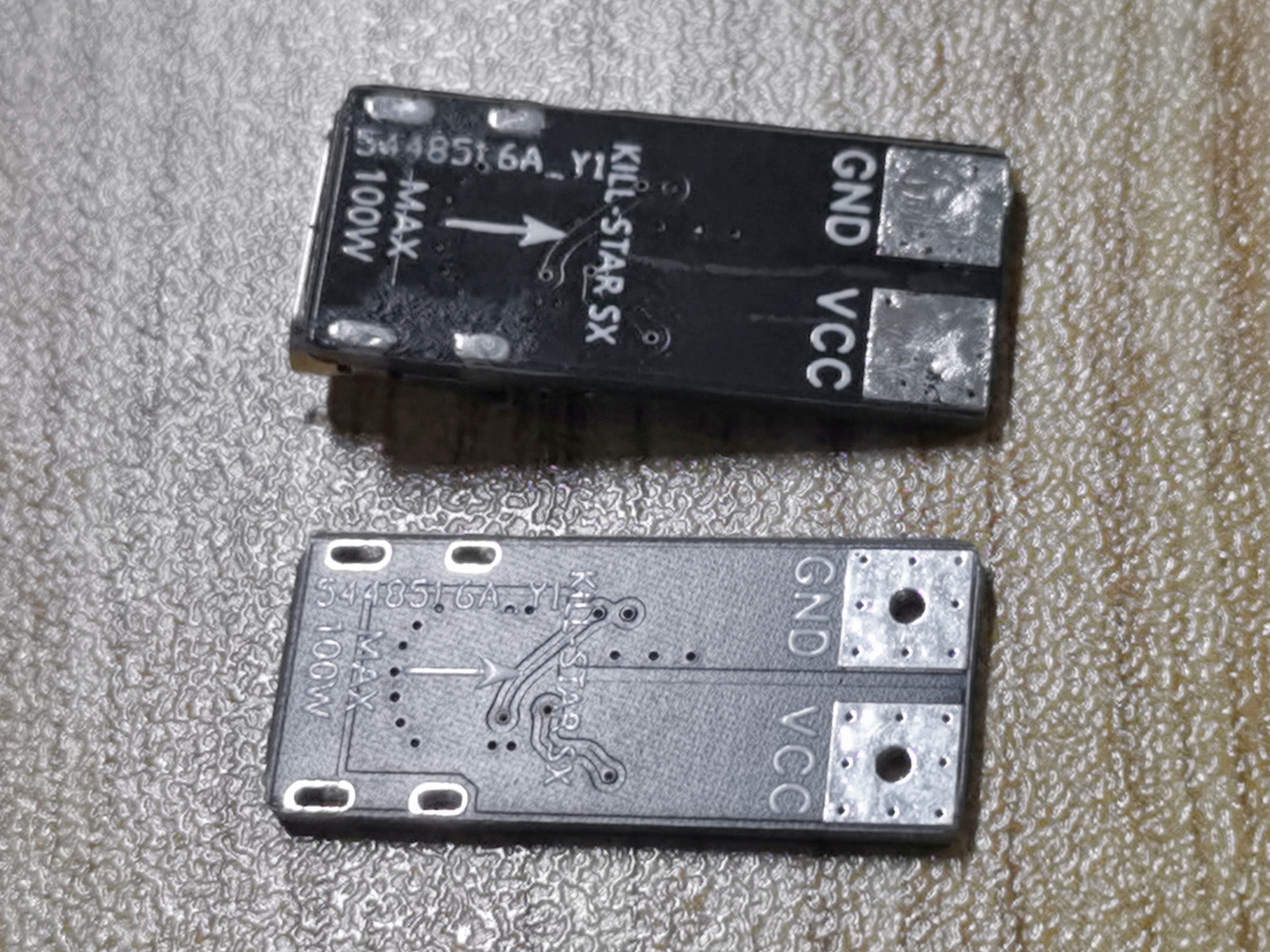

R2电阻和C1电容要用0805封装,其余0603即可。
LED限流电阻10-200K都可以,10K比较刺眼适合户外,200K室内刚刚好,可以根据自己需求改。
T-ypec口注意不要买有两个小塑料定位脚的,有也问题不大,用钳剪掉就可以焊上。
