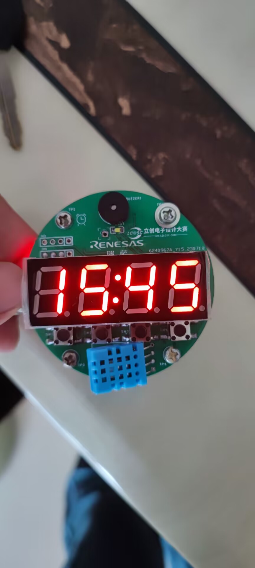

#第八届立创电赛#瑞萨芯片电子时钟
1.4k
从零学起。用瑞萨芯片制作一个电子时钟
简介:从零学起。用瑞萨芯片制作一个电子时钟

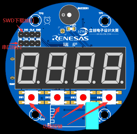

基于R7FA2E1A72DFL芯片的桌面电子时钟设计,通过四位0.56寸共阴极数码管进行时间、温度等显示,采用DHT11温湿度传感器采集环境温湿度
*2、板载资源
图2-1 桌面电子时钟资源正面图解
图2-2 桌面电子时钟资源背面图解

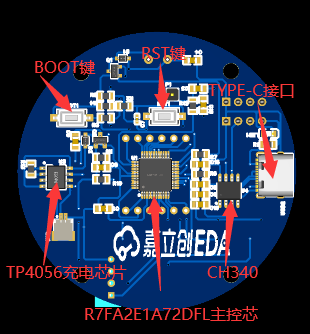

1、主控芯片:R7FA2E1A72DFL;
2、电源接口和烧录接口 TYPE-C,16Pin插件
3、LED:一路电源指示灯,一路充电状态指示灯;
4、按键:一个复位按键,一个BOOT按键,四个功能按键;
5、调试接口:SWD下载调试接口、串口下载调试接口,均采用2.54排针接口进行引出;
6、外设:一个0.56寸共阴极数码管,一个DHT11温湿度传感器,一个无源蜂鸣器;
1、板载外观小巧
2、下载、调试接口齐全;
3、采用电源切换电路,断电也可以通过锂电池供电继续工作;
4、价格便宜,功能完善;
5、使用嘉立创优质PCB以及正品元器件,保障产品质量;

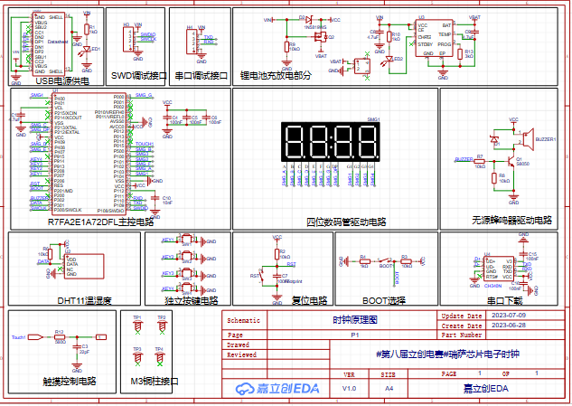

四、电路解析

1、在进行焊接时,可在嘉立创EDA的工具栏中点击焊接辅助工具,实时交互方便 焊接;
2、在焊接顶层时,主控芯片建议优先焊接,避免其他器件影响焊接;
3、焊接排针时可用一块空板或者洞洞板顶住,防止斜焊,影响使用;
4、焊接顺序应遵循从低到高原则进行,避免影响小器件的焊接;
5、上电调试前应检查焊接是否有虚焊短路等问题,检查无误之后才可上电测试;
6、不用外接电源直接使用TYPE-C接口烧录HEX文件即可,连好电电脑按住BOOT键 再按一RST键 松开RST BOOT键不松手按烧录完成再松开按一下RST 即可。
