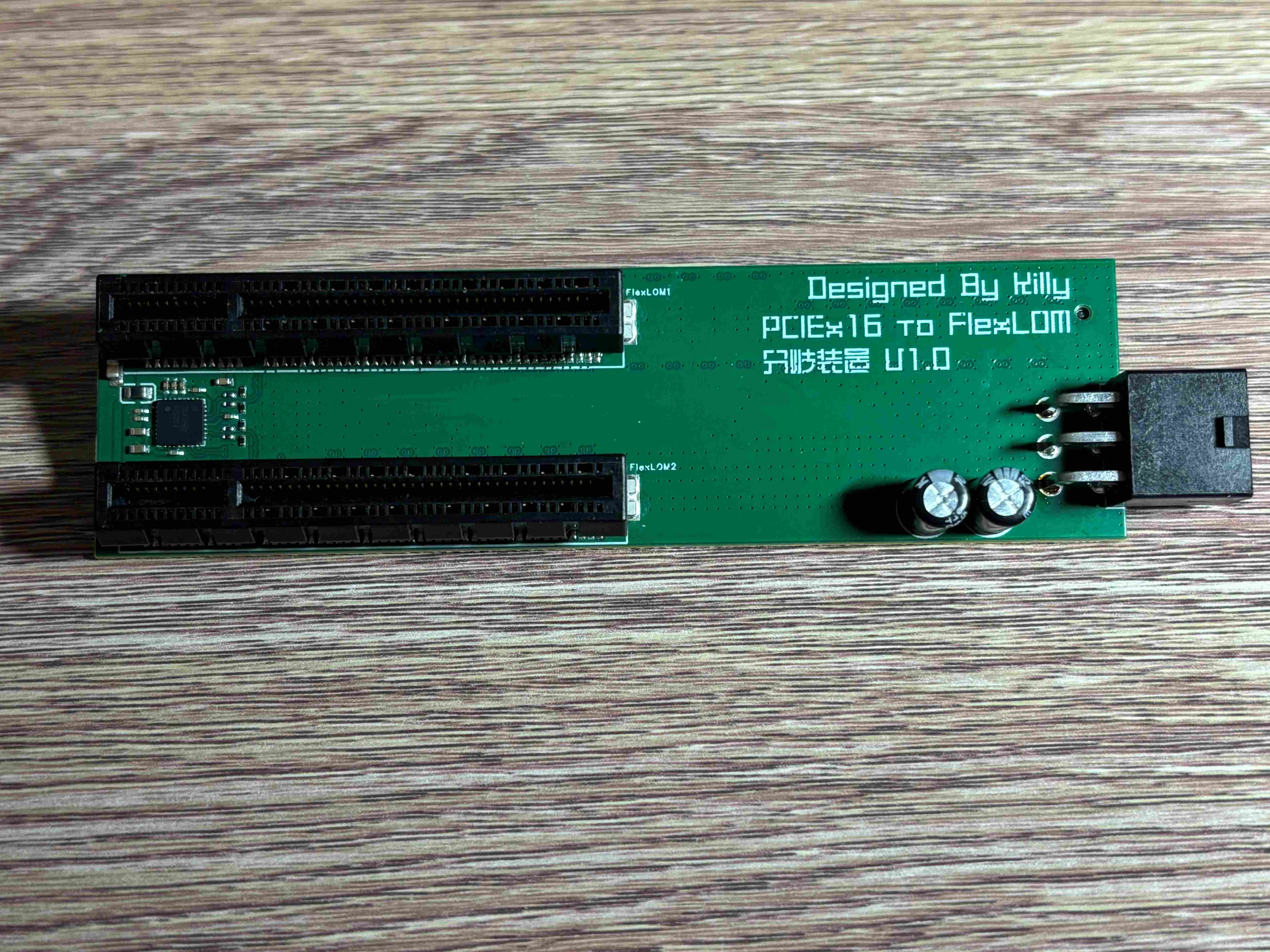

PCIE x16转FlexLOM x2模块 已验证, 设计为可以将全尺寸PCIE接口拆分为FlexLOM接口 * 2, 这样便可以在x16接口上部署两张万兆网卡,实现万兆电口,光口等模块的转接。
参考了KCores团队的设计:https://github.com/KCORES/KCORES-FlexibleLOM-Adapter
参考了LXCXH大佬的设计:https://oshwhub.com/lxcxh/p9d_ix_pciex16_x8x8

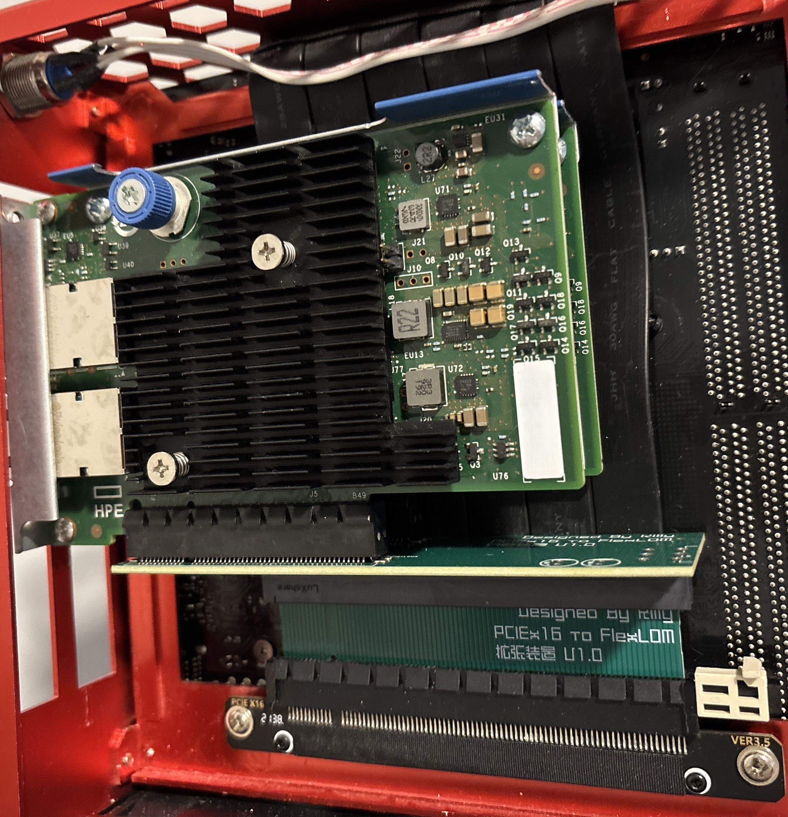

已打样验证,已测试PCIE 3.0x16的英特尔X540, X550模块的万兆通信。注意: 必须主板需要支持拆分为x8x8模式方可使用,英特尔已知H系列,Z系列支持拆分。
阻抗设计为JLC04161H-3313, 1.6mm, 4 Layer,PCIE阻抗为85R,CLK阻抗为100R。4层板设计,阻抗匹配已尽力而为,尽管仍有改进区间。已集成时钟IC。

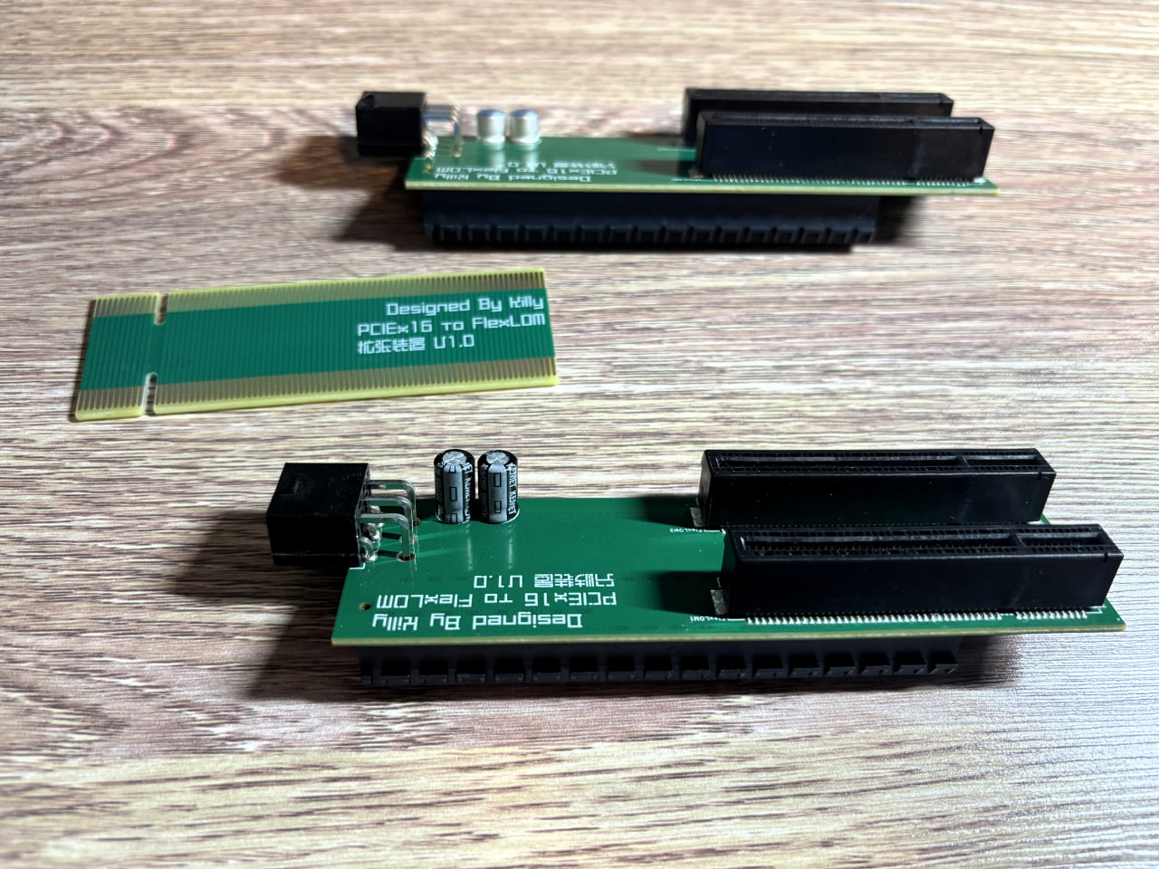

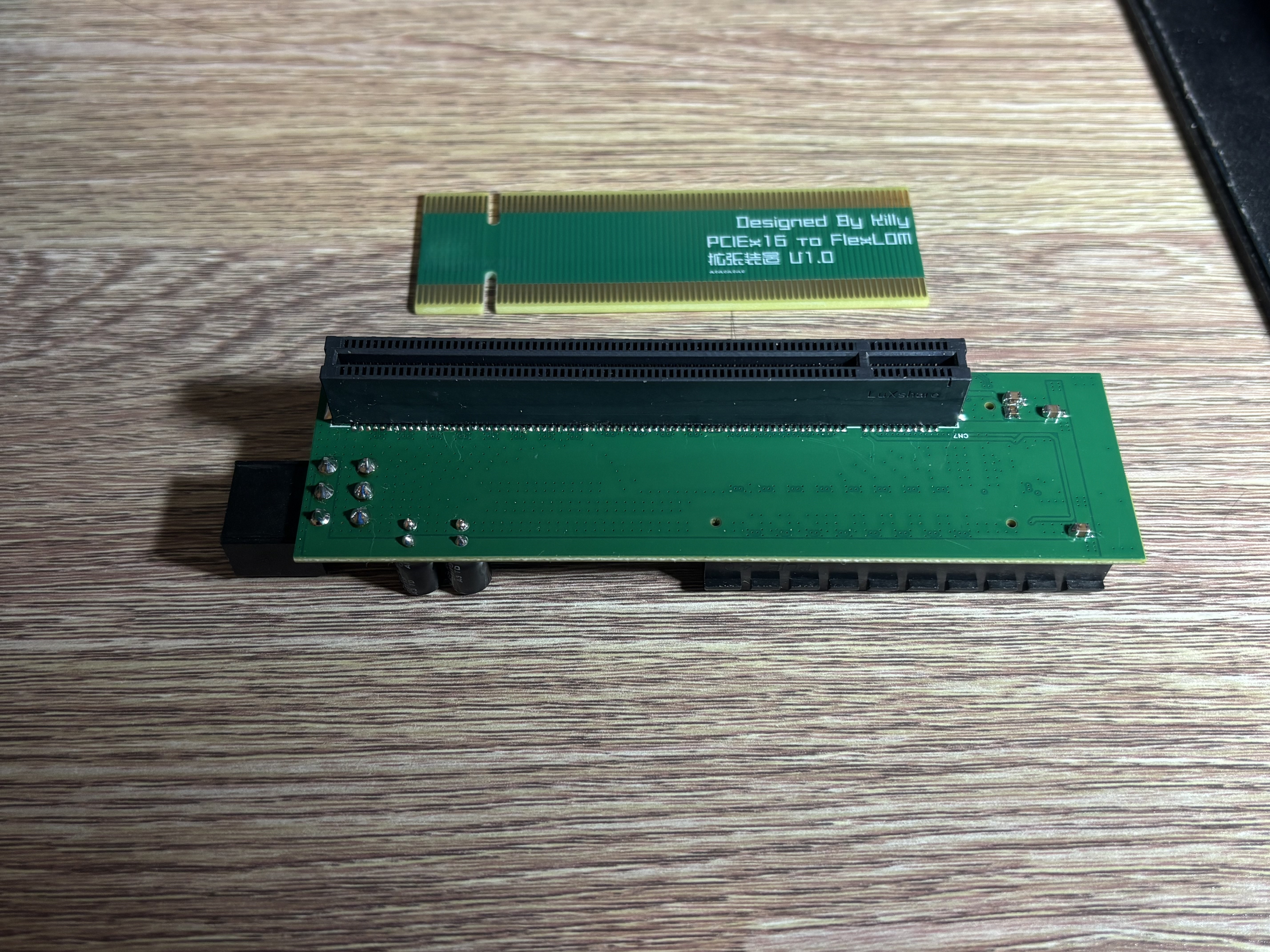

模块分为两部分,延长板和主板,主板负责拆分信号,延长板则负责将高度拓展为全高尺寸。正反结构如下:

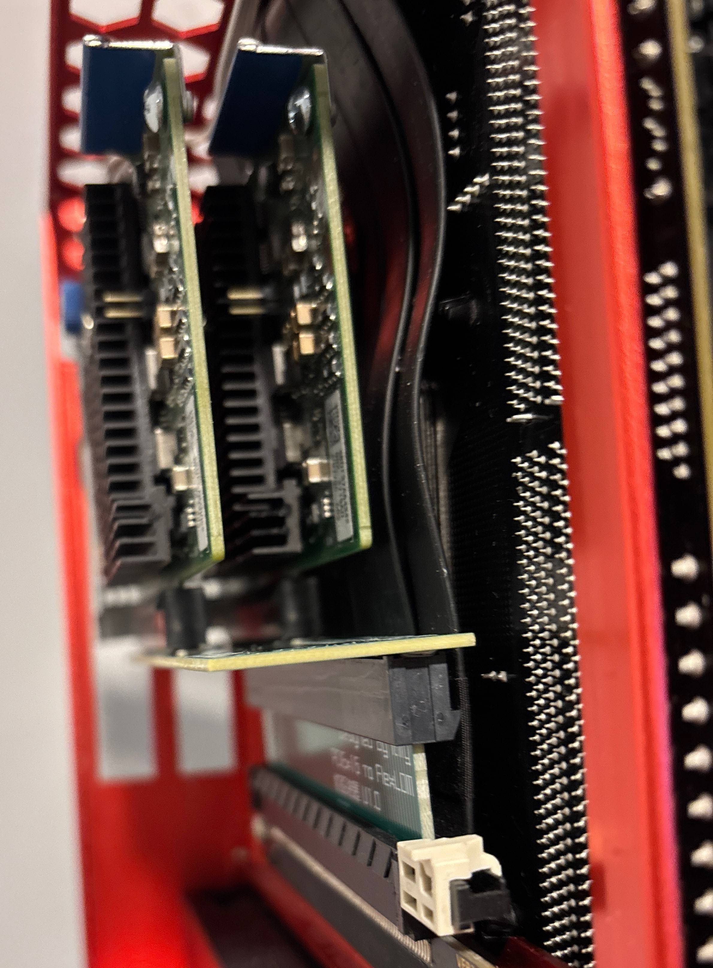

组装效果如下:

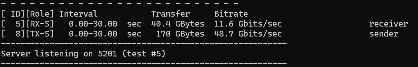

测速效果如下,在相应的配套散热和网线支持下,支持10G网络。
