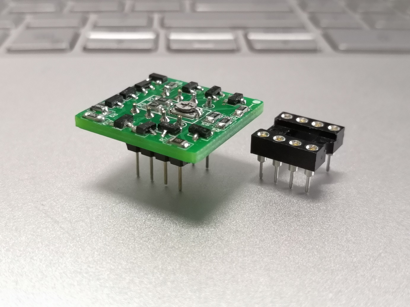

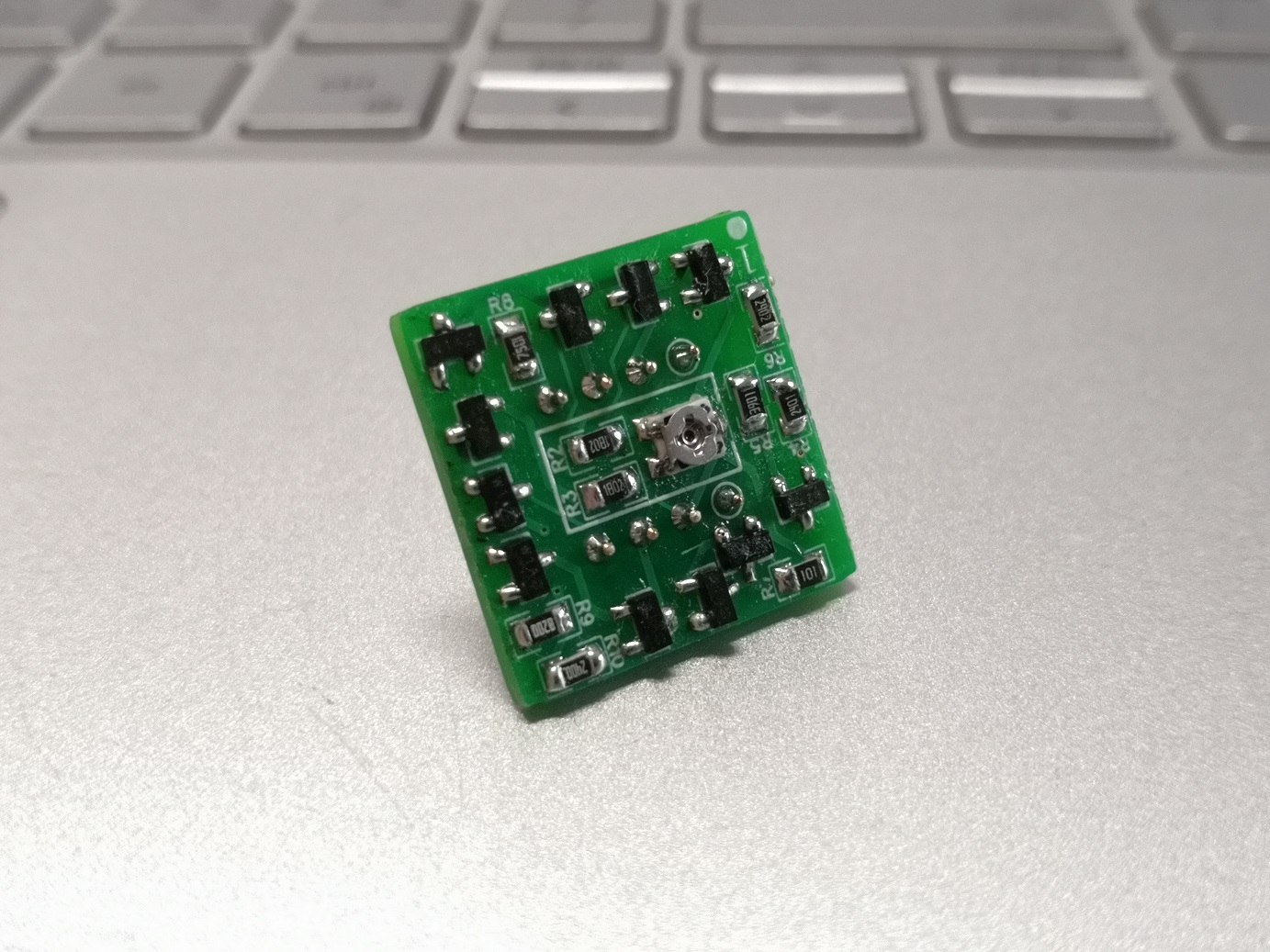

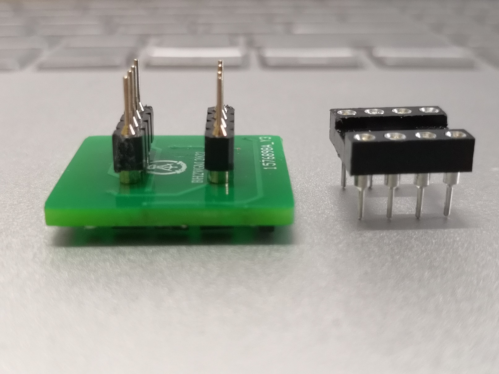

全分立版F004/5G23运算放大器,使用全贴片元件,可以直接插在DIP-8座上
简介:全分立版F004/5G23运算放大器,使用全贴片元件,可以直接插在DIP-8座上
创建时间:2022-04-18 17:44:47更新时间:2022-07-13 07:05:42
5G23是上世纪70年代,上海元件五厂研制的一种通用运算放大器。
其相比于F001只多了两颗等效晶体管,但是性能均衡型大大提高,输入范围更大,输出阻抗更低,对电源要求更宽松,且不需要连接地线。
在电路结构上来说,F004可能是我国自主研制的第一种集成运放(F001-F003均为仿制外国型号)。

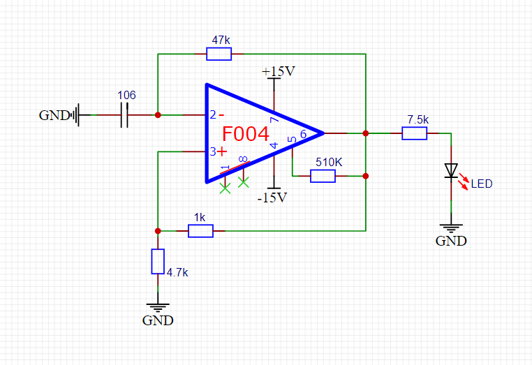

该项目使用分立元件构建该运算范大器,实测可用。
制作完成后使用面包板进行测试,搭建了一个含有施密特触发器的振荡器,输出接LED,可以看到LED闪烁。
测试电路:
