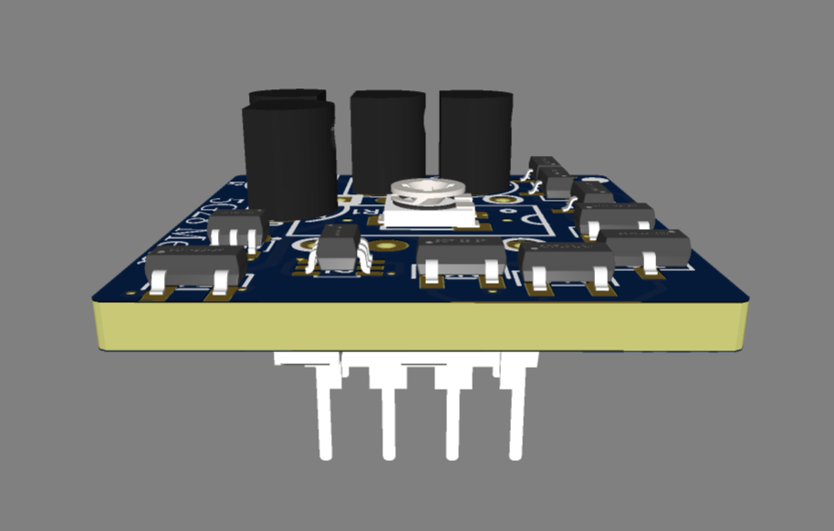

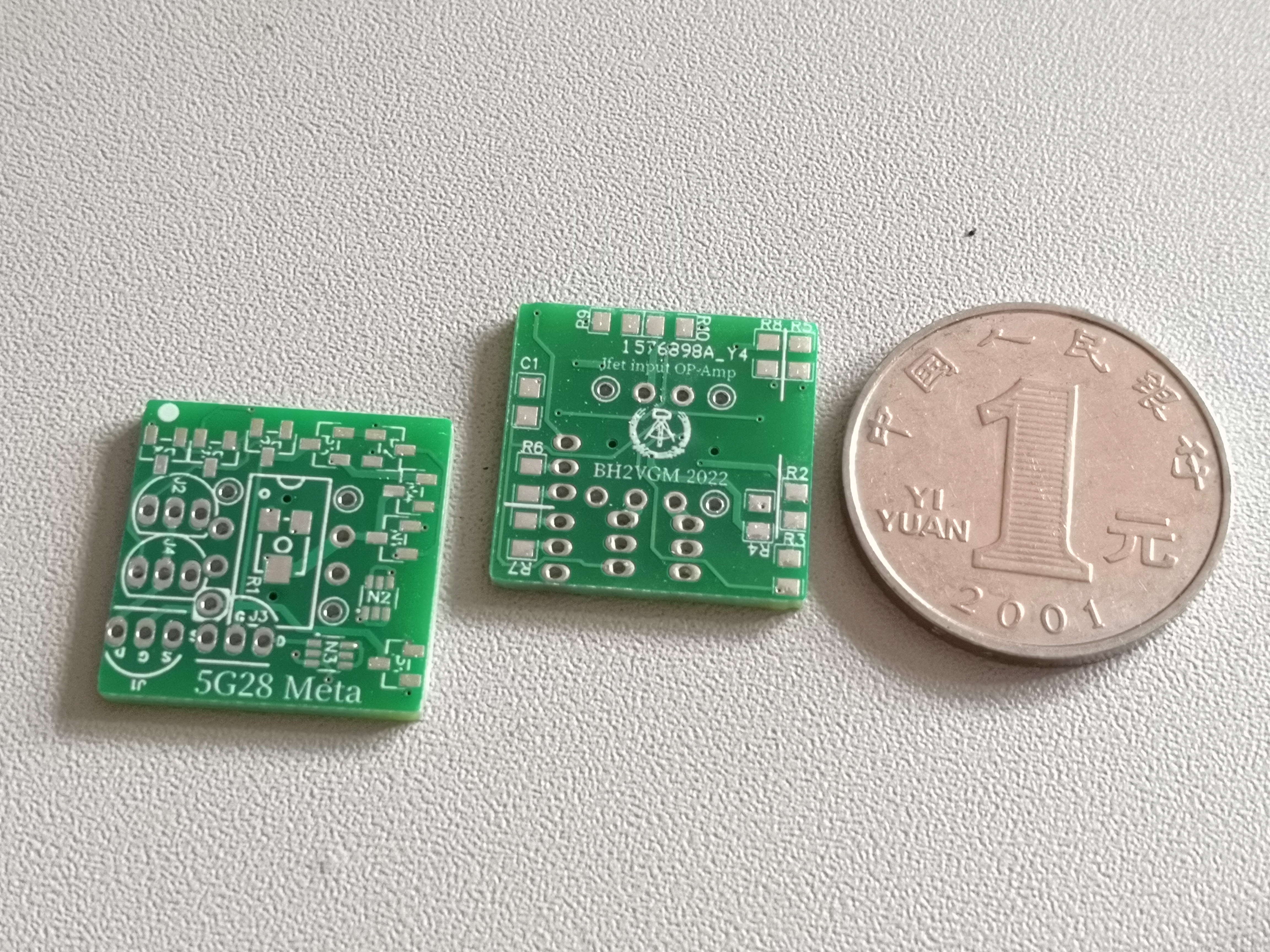

简介:采用全分立元件制作的中速运算放大器。电路采用上世纪70年代上海元件五厂的经典运放“5G28”型,该型在性能和电路结构上对标美制TL071型;将体积缩小到2*2cm,采用DIP-8连接。
开源协议: Public Domain
5G28是1970年代由上海元件五厂研制的一种高输入阻抗、高带宽(5MHZ)和高摆率(20KKV/s)运算放大器,采用双极型工艺,JFET输入有效提高了输入阻抗,输出级类似uA741;可以外接调零电路。该运放广泛应用于各种工业和生产设备,因其性能优异广受好评。如今存世量较为稀少。

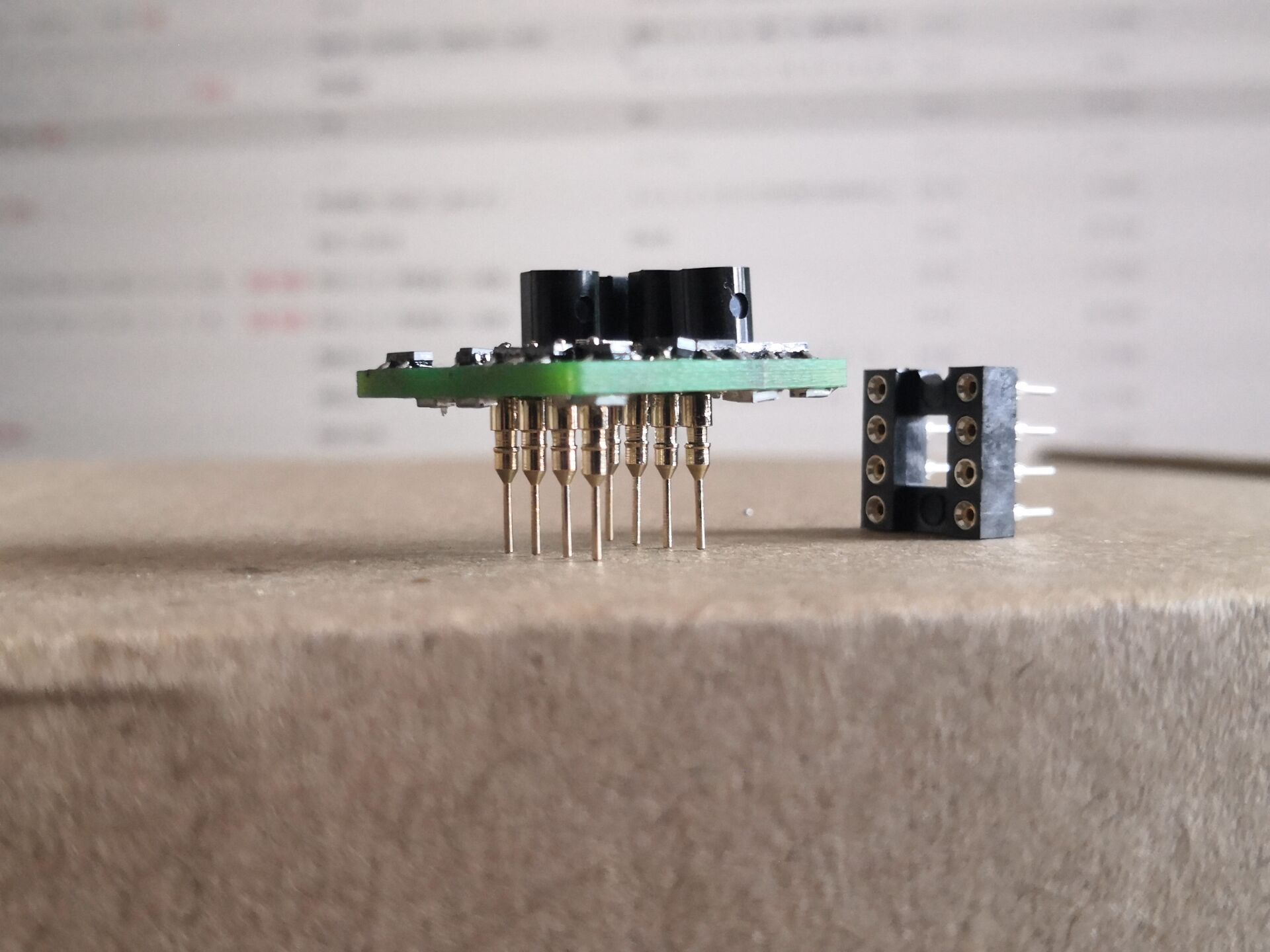

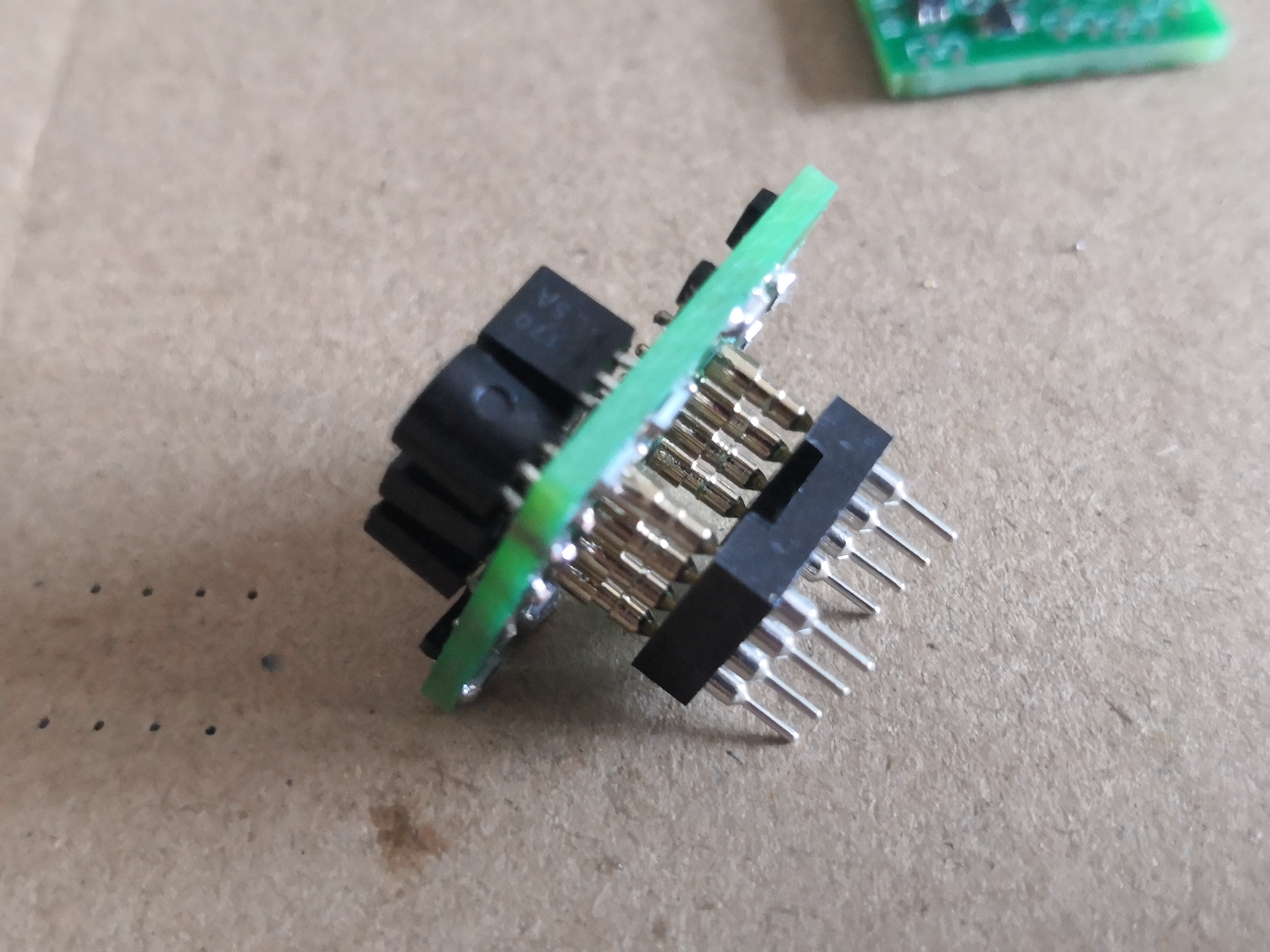

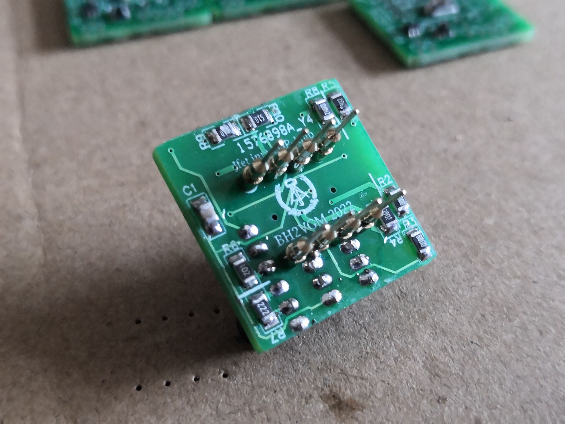

本工程采用部分贴片+少部分直插的结构复刻该型运放(贴片JFET很多没有货所以只能用直插了QAQ),相比于原版运放,带宽和摆率要打个折扣。采用DIP-8连接形式,可以直接插在普通DIP-8运放座上。引脚兼容(5脚式),内置调零和补偿,不外接,1、7、8脚悬空不接。
主图是本作品和DIP-8圆孔座的尺寸对比。
注:与原版5G28相比,Pjfet很难购买到,所以本设计直接把电路翻过来了...(原先的N管变P管,P管变N管)在原理图上正电源在下方...
由于物流中断,暂时没有条件测试,但是通过了Multisim和LTspice仿真。
