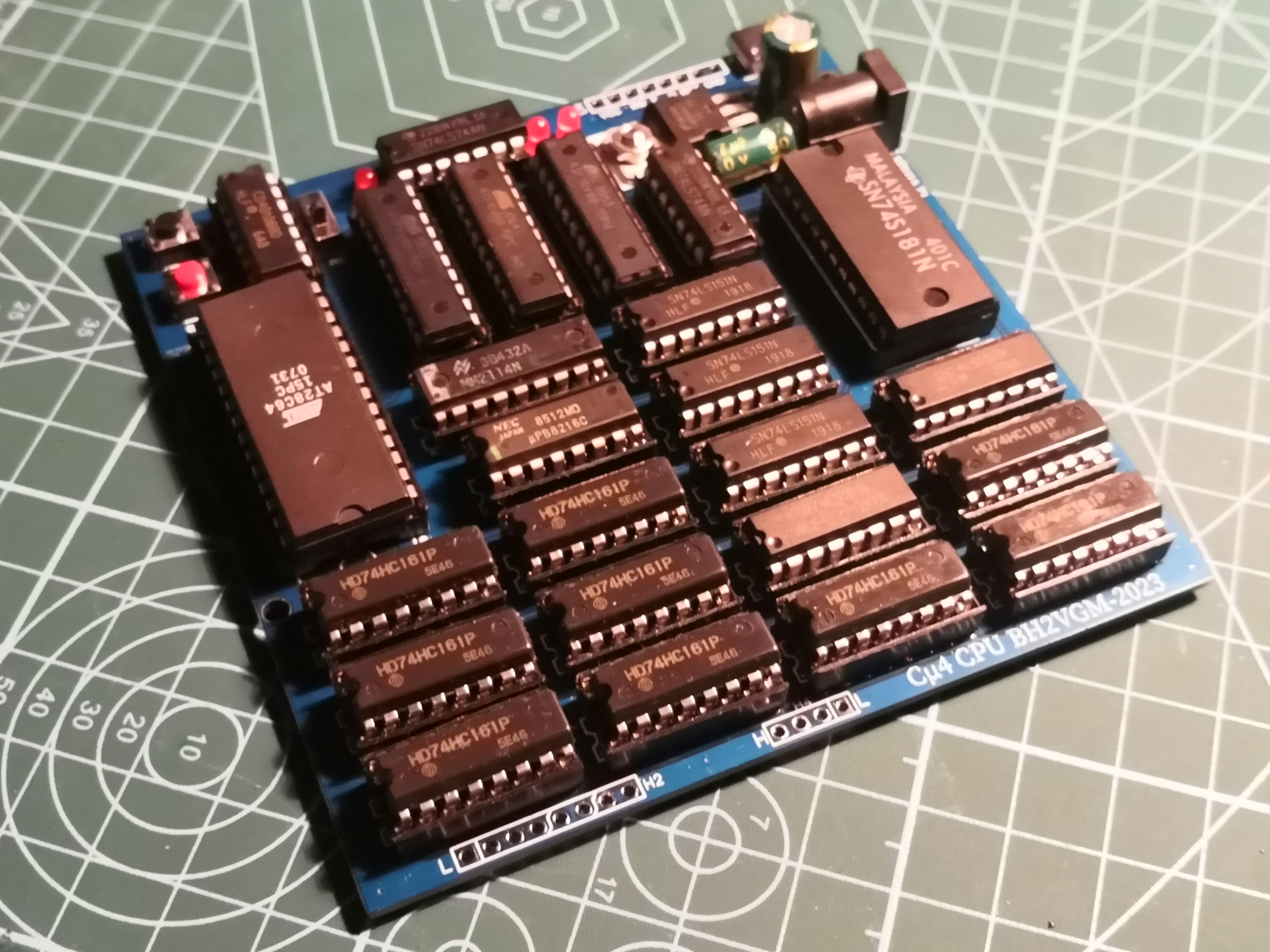

一套该CPU 由主板(CPU)和一个拓展板(按键,点阵,1602等)组成。可以编写简单汇编程序,进行简单的人机交互。

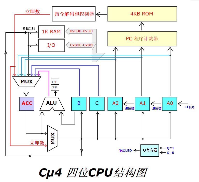

基本结构如下:

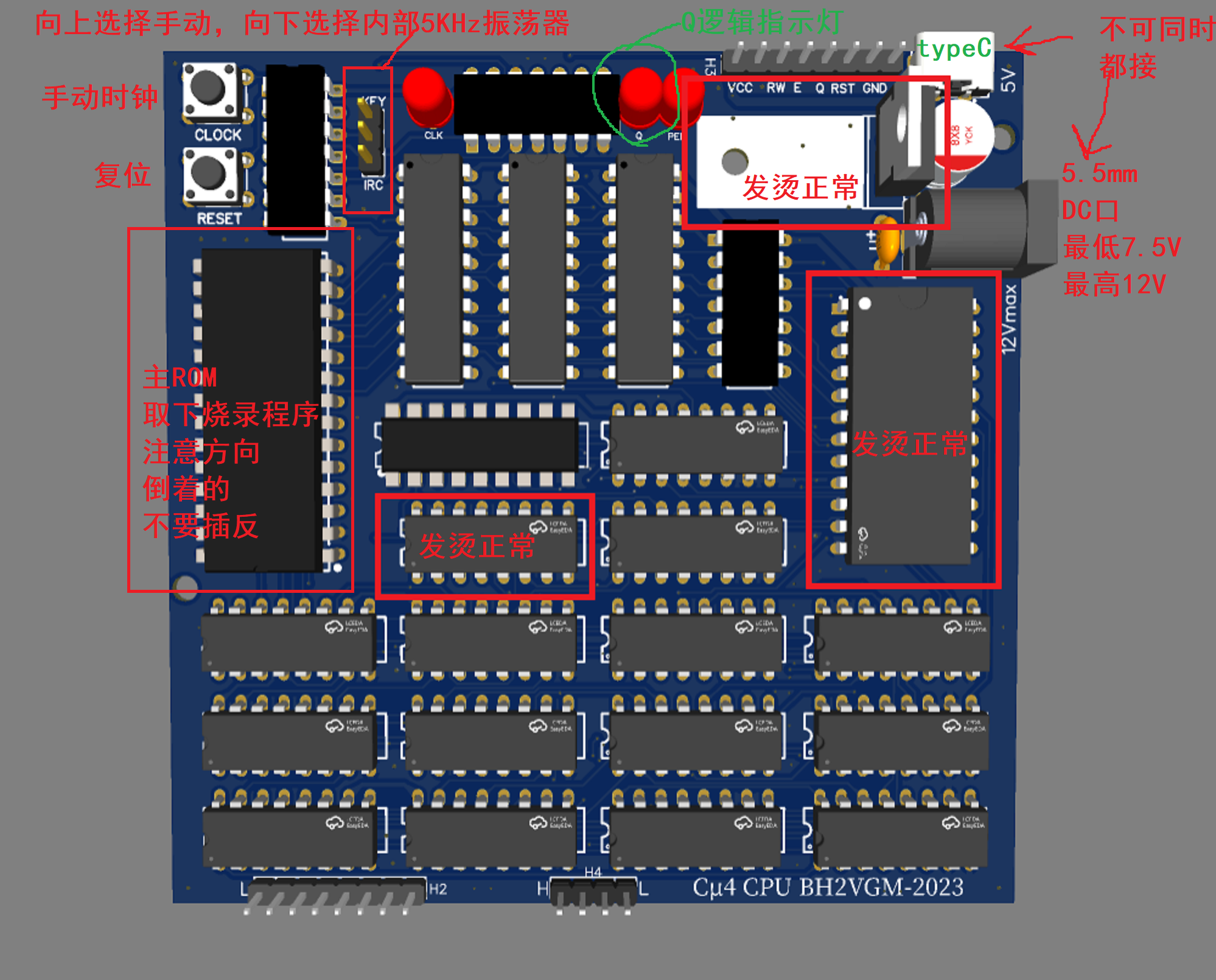

主板图如下:

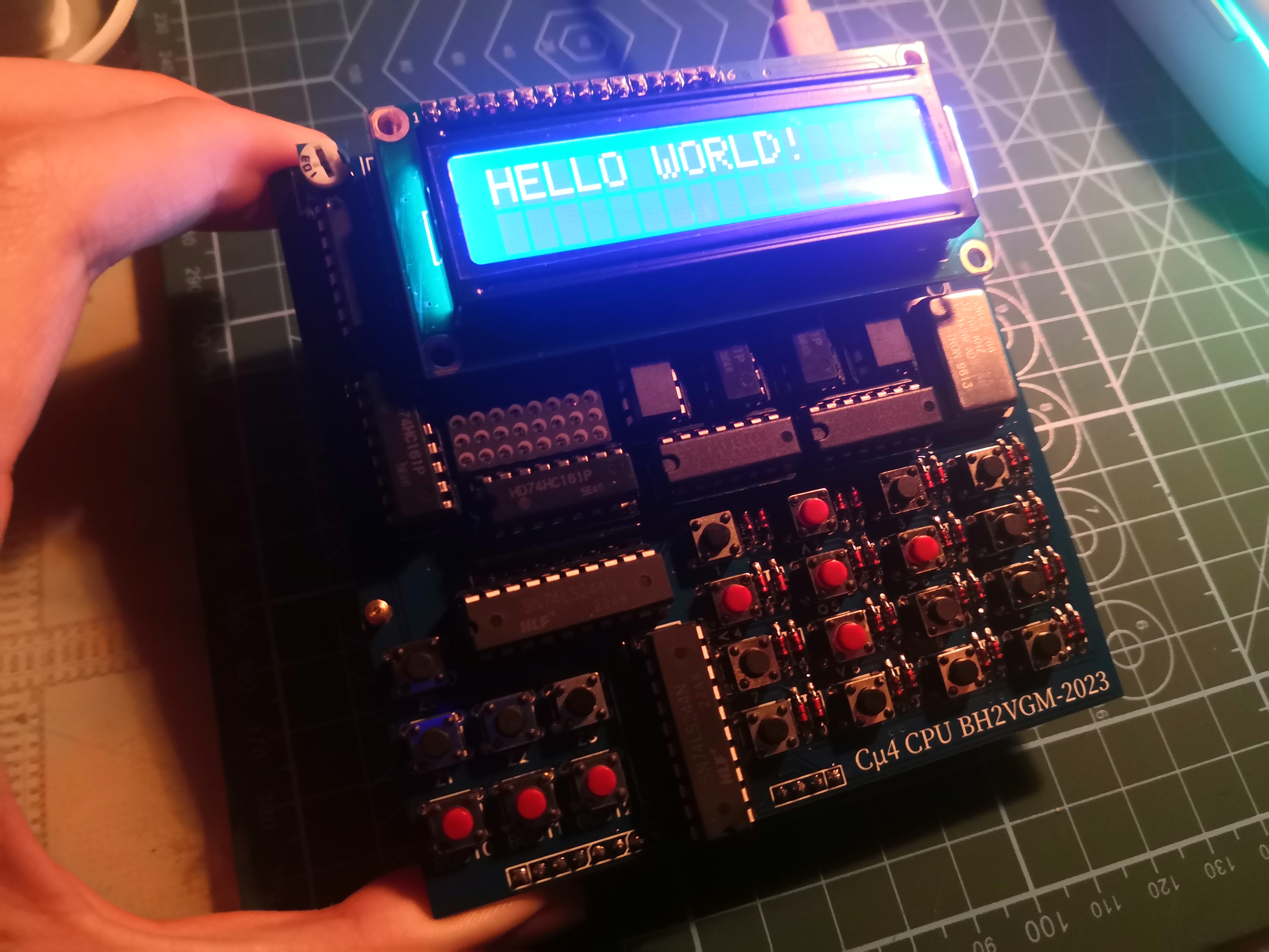

LCD1602点亮预览图:
