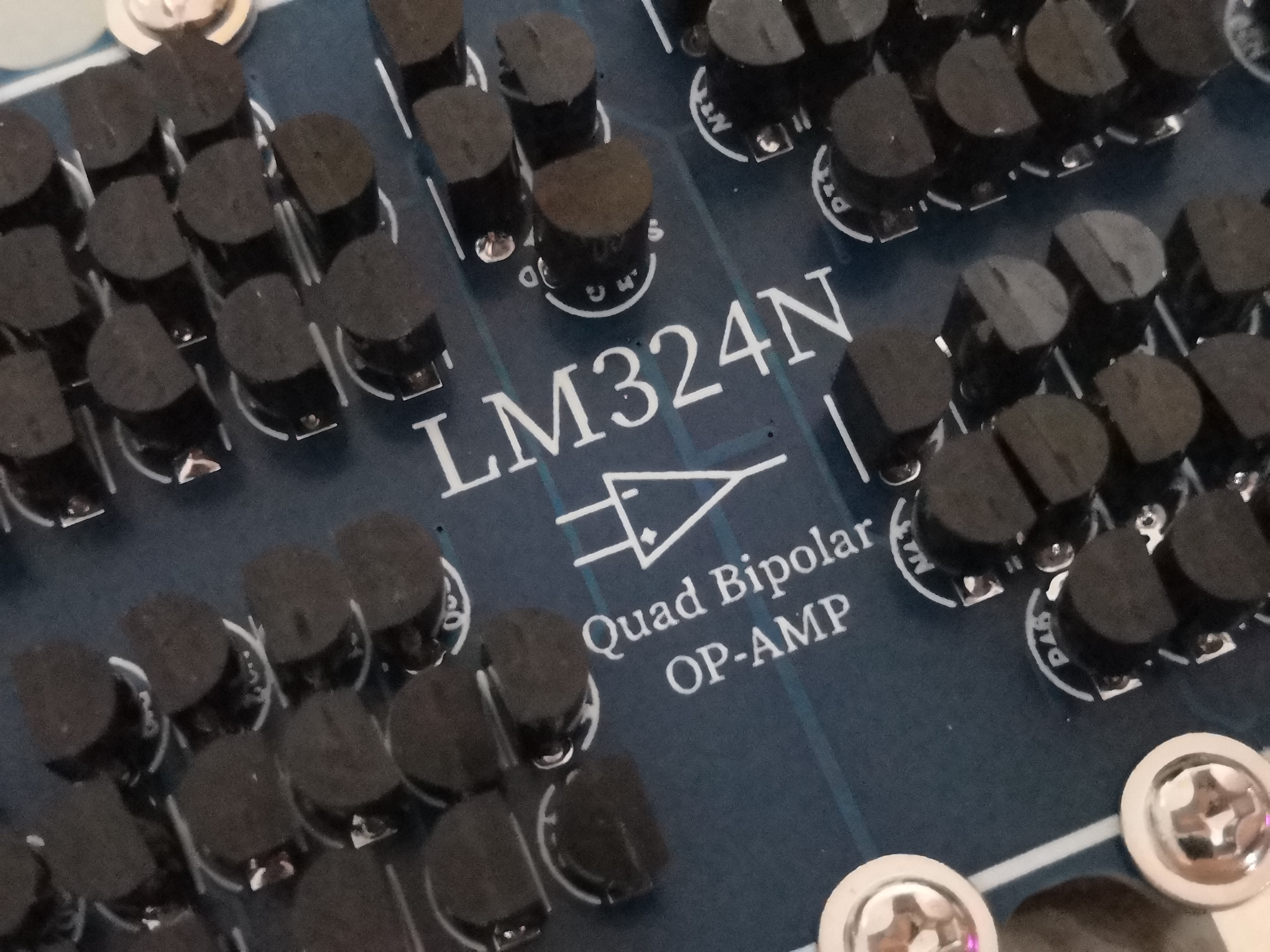

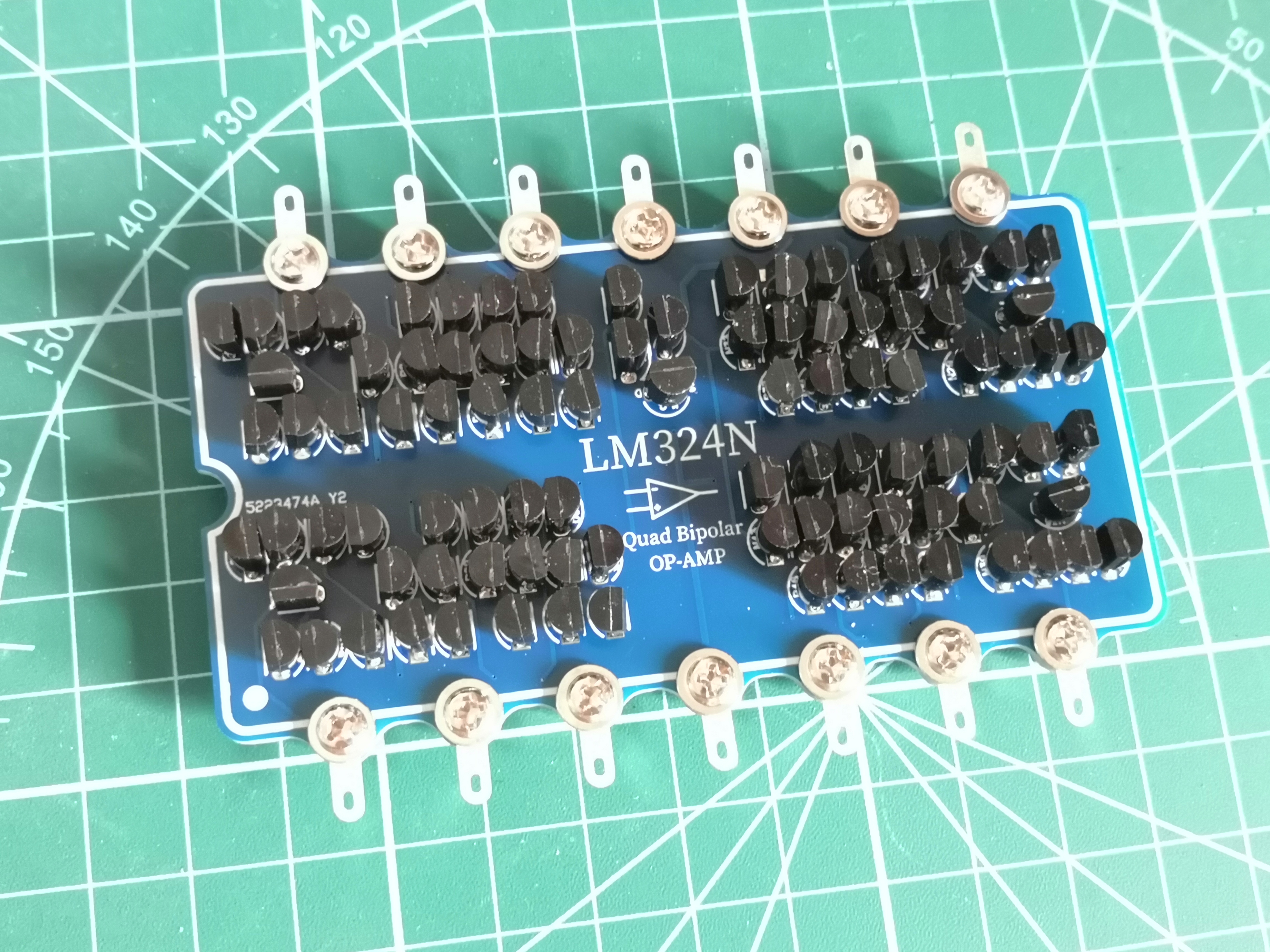

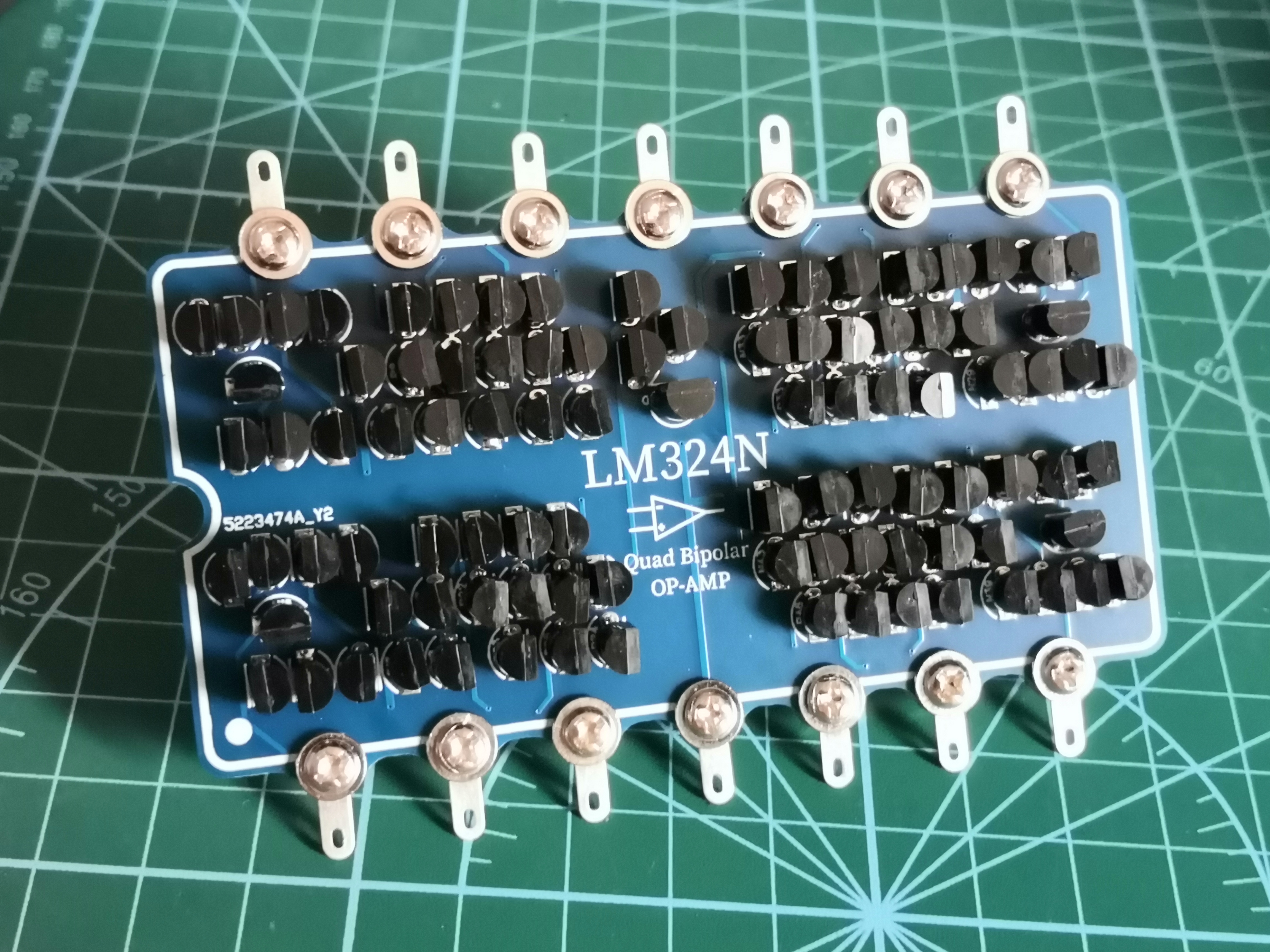

标准版 全分立LM324
简介:全分立元件制作的LM324运算放大器,四个单独运放共用一个恒流源,采取了防过饱和的措施,静态功耗较低
开源协议: Public Domain
电源范围:单3到±15V,静态电流:1.1-1.5,mA
相比于原版,省去了一个电流源,同时为了防止过饱和,采取了防过饱和的措施,在中间级N管跟随器基极与N管共射放大级集电极之间加装了二极管,限制饱和深度和通过放大管基极的电流,有效限制了整体功耗,但是损失了一些输出范围,
实际有效输出范围:VCC-1.4V,VEE+1.4V
电流源作用下输出范围可到VEE(只有50uA)
