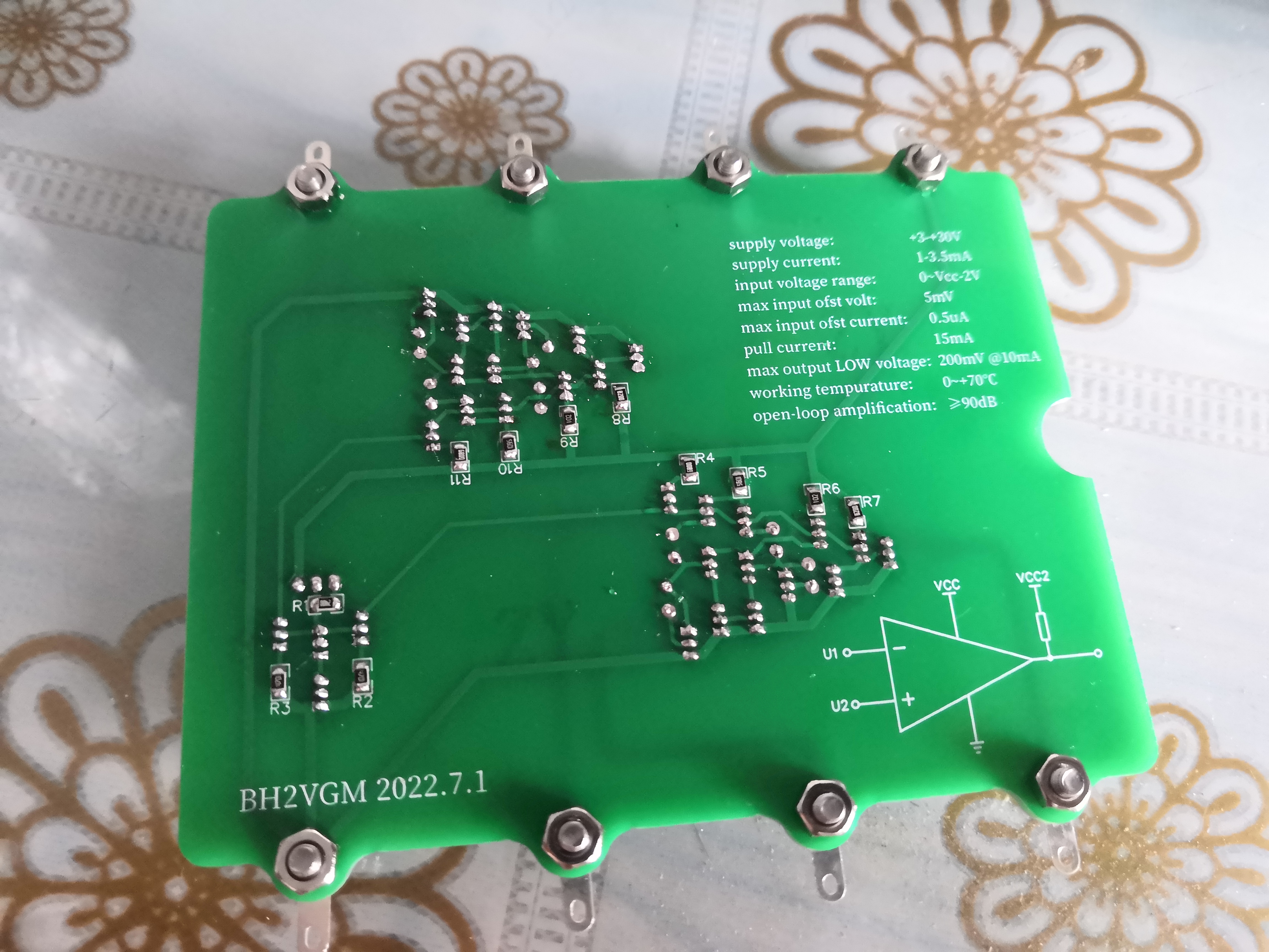

采用全分立元件搭建的LM393电压比较器,采用开漏输出,两组比较器共用一个电流源
简介:采用全分立元件搭建的LM393电压比较器,采用开漏输出,两组比较器共用一个电流源
创建时间:2022-06-28 12:36:24更新时间:2022-07-16 21:08:04
采用全分立元件搭建的LM393电压比较器,采用开漏输出,两组比较器共用一个电流源。
经过实际侧视,管子在手动配对 的情况下,输入失调电压完全可以控制在3mW以下
外形采用仿照电学符号的设计方法,引脚兼容一般的LM393,在板子的背面有相关参数的介绍
使用的2SK170为2SK170-Y,如用BL请修改源极电阻
