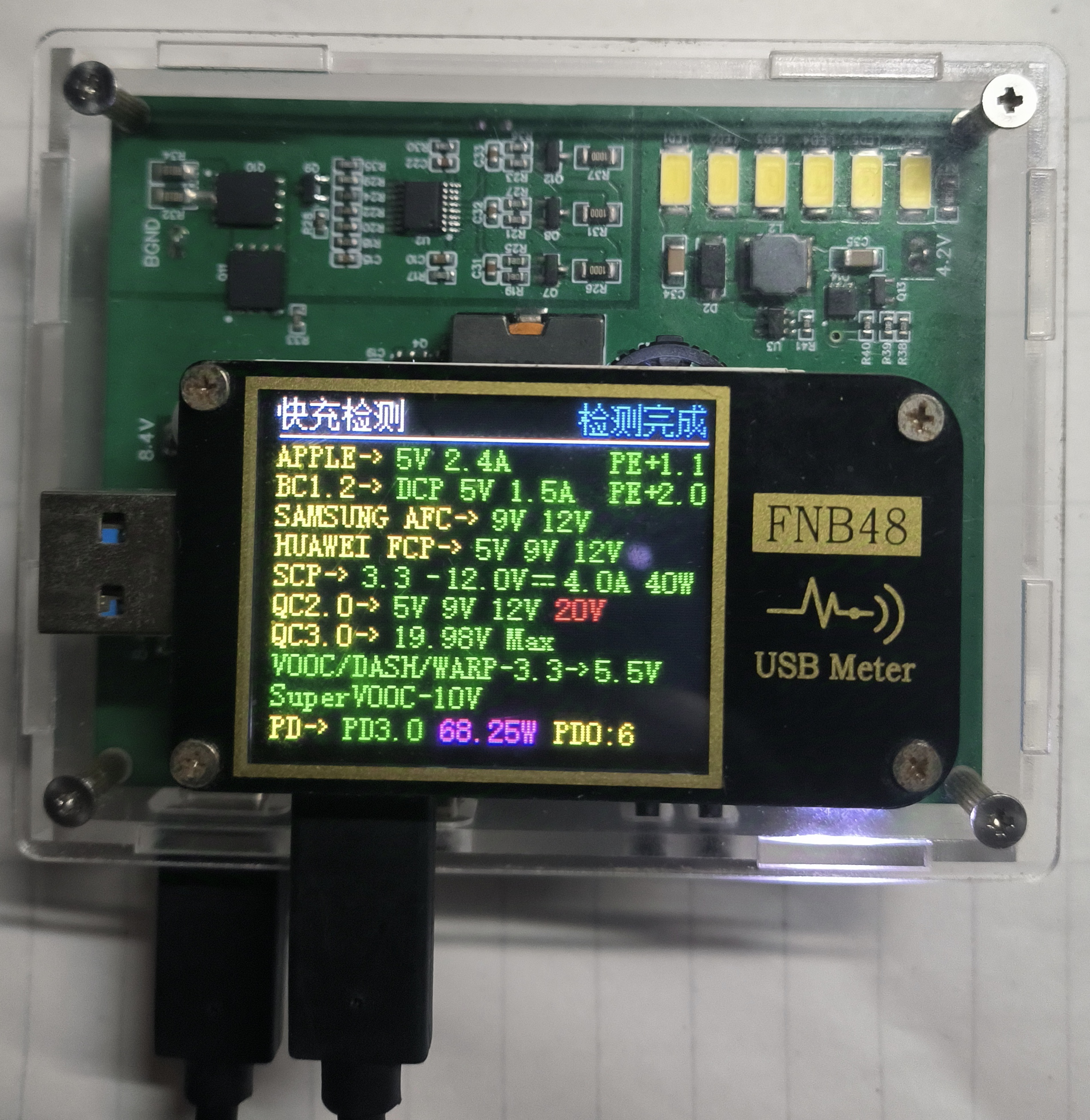

基于智融SW6306V设计。

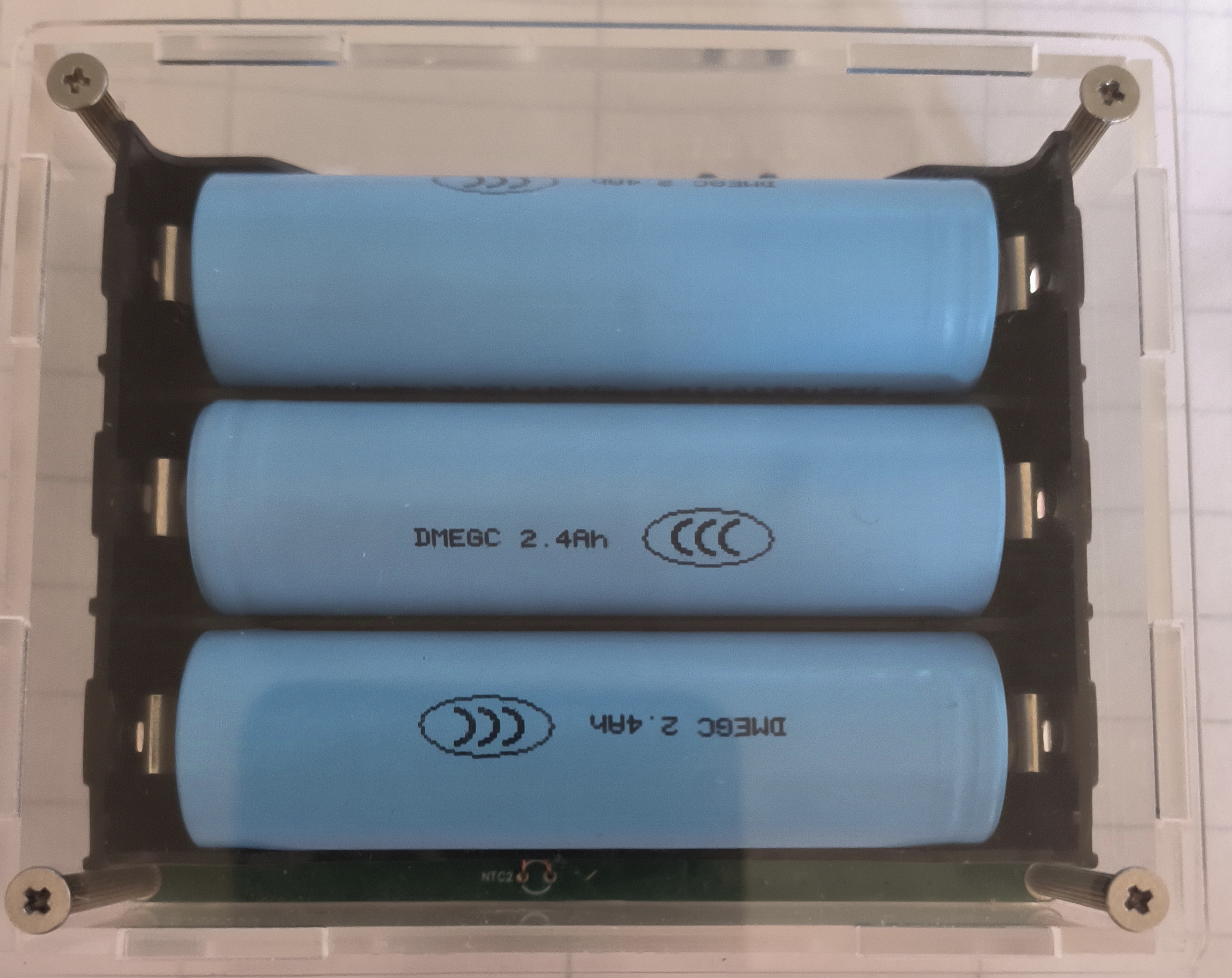

使用三串18650动力电池,免焊接。
集成CW1244锂电保护,支持被动均衡。
集成LED照明,长按3秒开关。

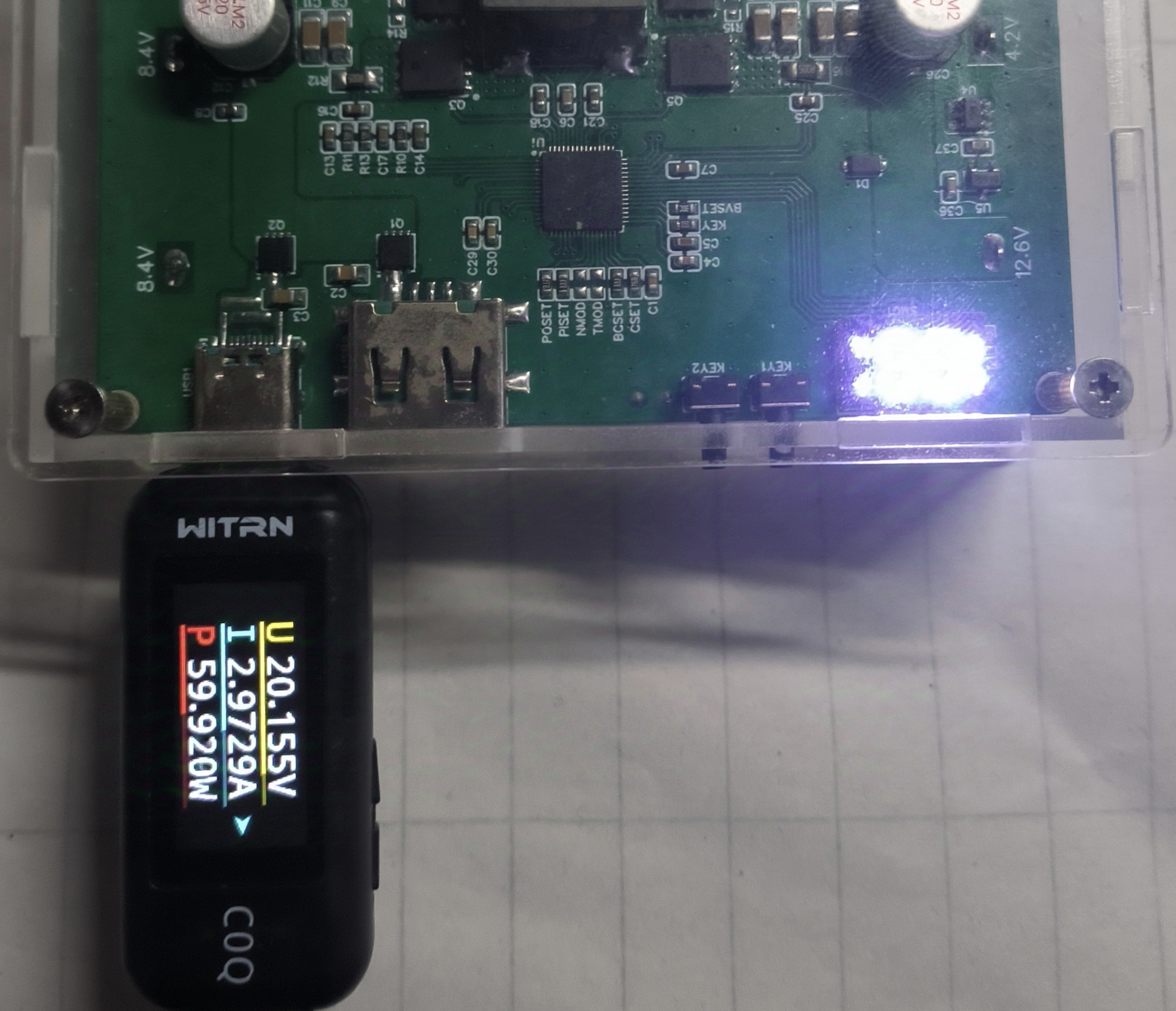

普普通通充电宝一个,体积还好,偏厚(加亚克力外壳厚37.6毫米,长93.5毫米,宽75毫米),容量不大,7500mah(三串18650动力电池也大不到哪去),成本偏高;输出功率65W,支持的协议多,主要是支持SVOOC65W。嗯就这样。

仔细看资料文件,原理图标注;强烈建议使用动力电池,比如东磁25P,东磁30P,亿纬25P等;强烈建议给功率MOS贴散热片,拿导热胶涂满再粘个散热片;强烈建议充电功率不要设置太高,动力电池整个35W就好;原理图里设置的参数是三元锂电池,单节2500mah,输出65W,输入35W,请根据实际使用的电池参数更改相应电阻;安装电池一定要注意正负极,PCB板上有标,不然短路(电池,电池仓接触片、板子快速升温,融化塑料冒烟,起火等);锂电保护需根据电池类型选择相应CW1244的型号(具体看数据手册);板子1.6毫米,四层。

SW6306V电量显示不太准,放电截止电压也比较高(单节3V上下)。另外有小电流模式,充小功率设备(蓝牙耳机)需要开启,不然自动断充。
SW6306V有个问题(34脚设置按键唤醒模式),选择单按打开输出口,数码管亮着的情况下,充电不会握手协议(即5V充电没有快充,数码管熄灭的状态下不会,估计是打开输出口就默认输出端了),只有选择3K电阻的模式(按下不打开输出口,只显示电量),不会有这个问题。
