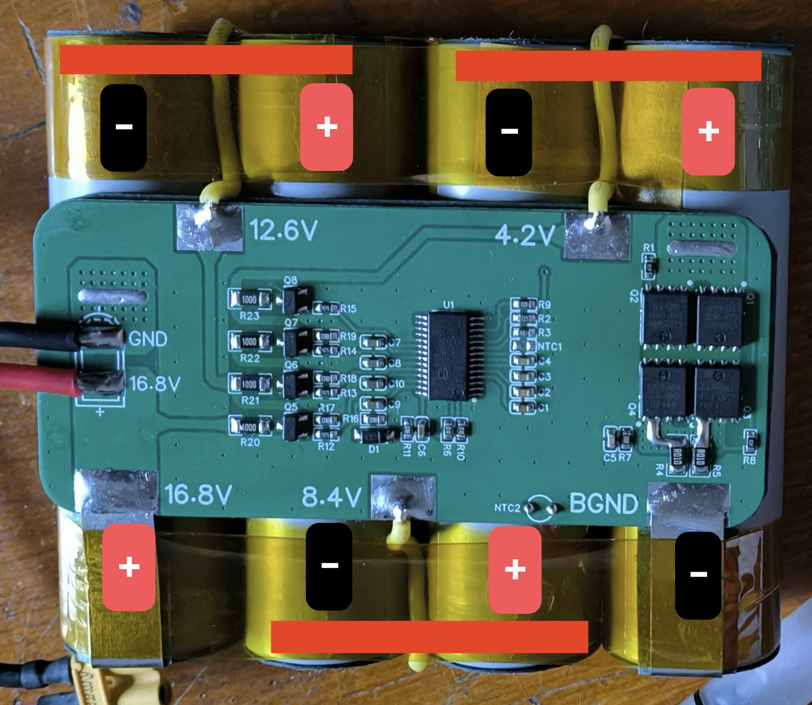

2.焊接好SW6306板子,BM3451板子(保护板文件在资料中,网上买一个也行)。
3.检查板子,用万用表测短路、虚焊、MOS击穿等,确保没问题。

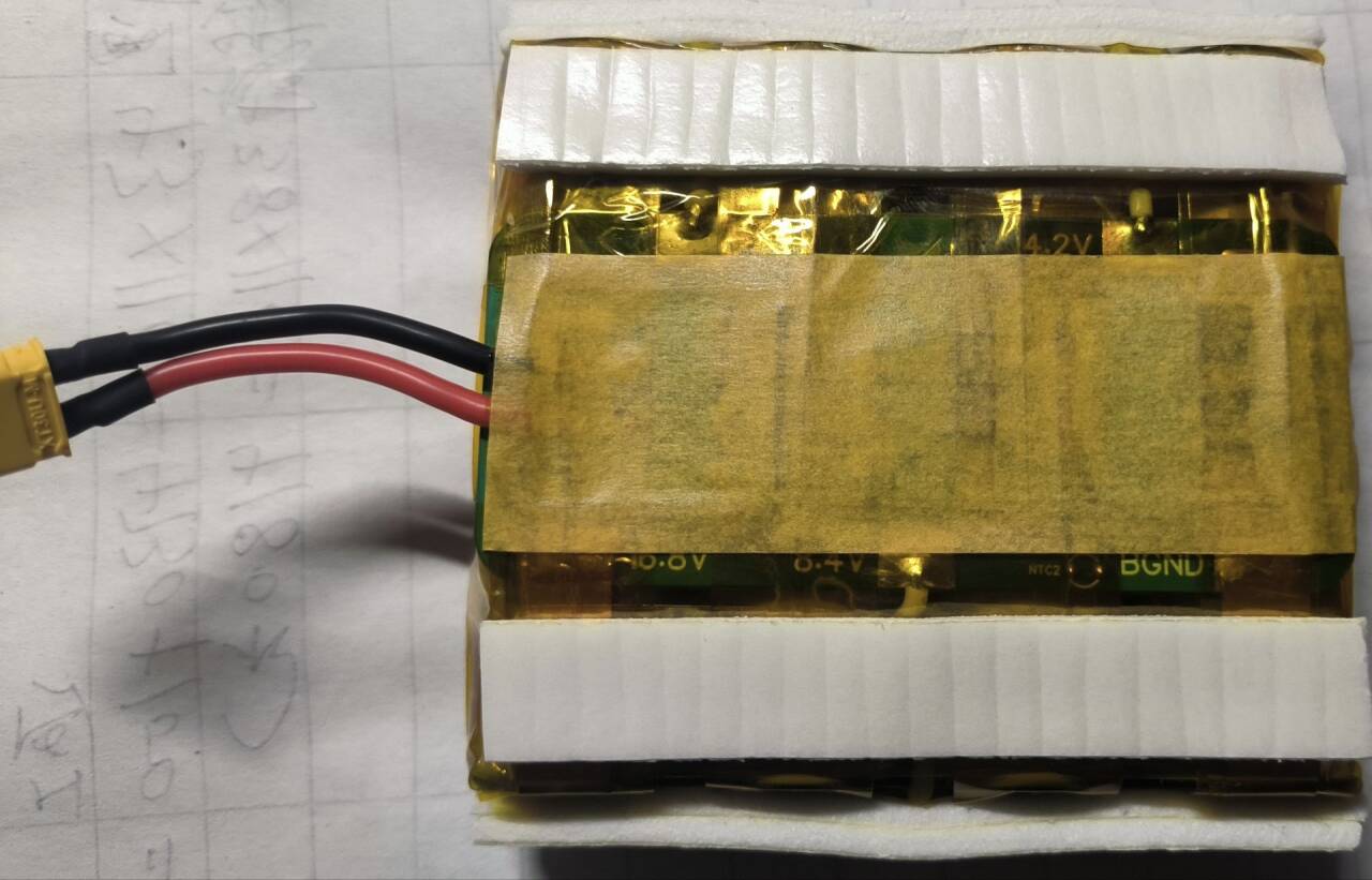

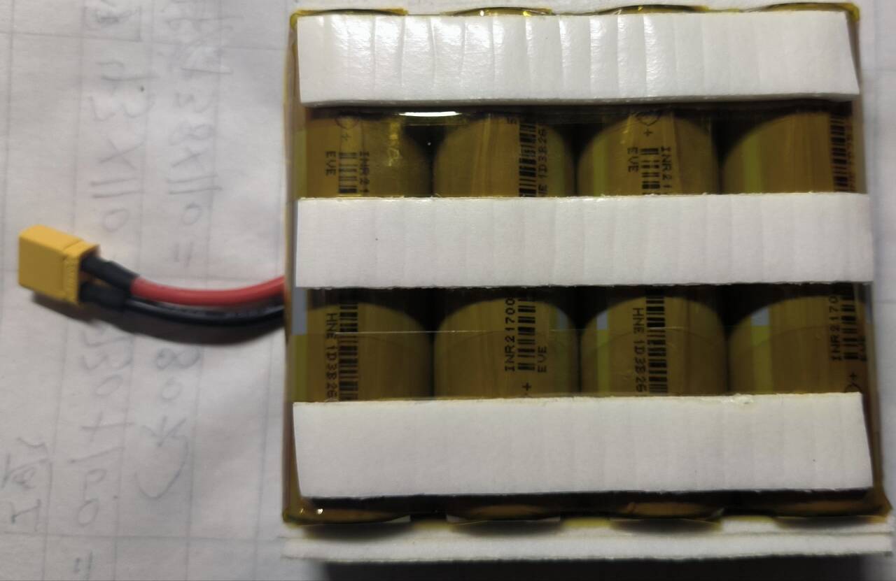

4.电池正负极贴圈型青稞纸,剪好镀镍钢带(有大功率点焊机的可以纯镍)点焊电池,保护板下贴青稞纸再用双面胶粘电池组上,焊接正负极镀镍钢片与检测线(0.5平方硅胶线)。
5.用1平方硅胶线接XT30公头与母头,再各自焊接到主板与保护板上。

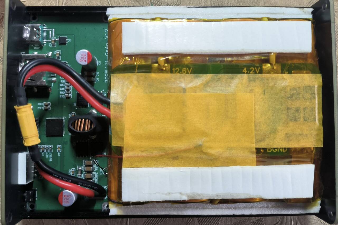

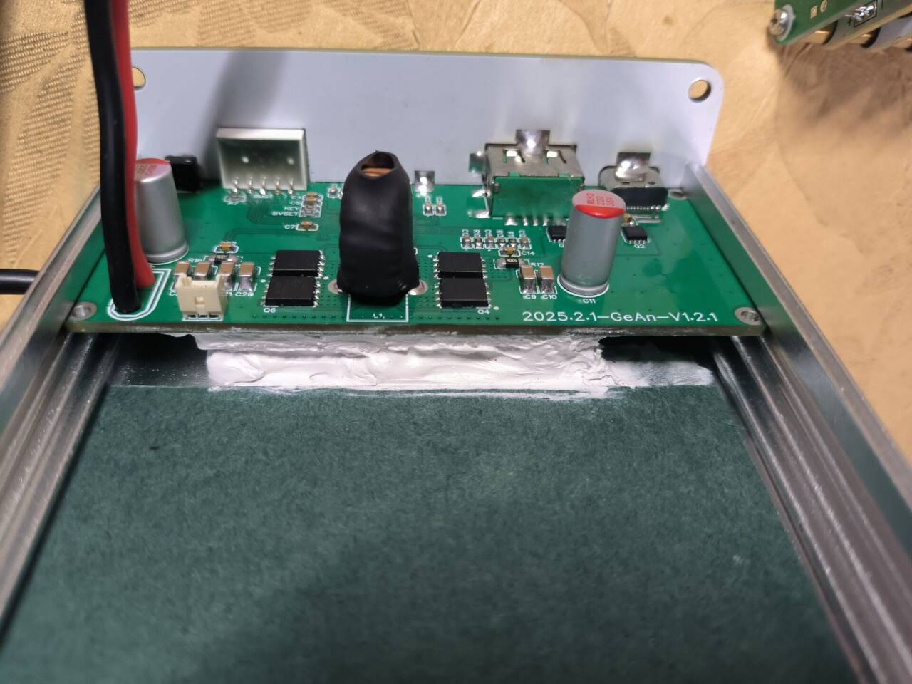

8.测试没问题后,把面板装到外壳上,主板从外壳槽里推到与面板结合,再焊接固定。
9.铝壳内部贴青稞纸,主板底下不用贴;主板MOS背面涂导热硅橡胶,贴导热硅胶片,确保与铝壳良好接触。
10.电池组粘好PI胶带,避免触点裸露;再贴泡棉胶带,装壳合盖。

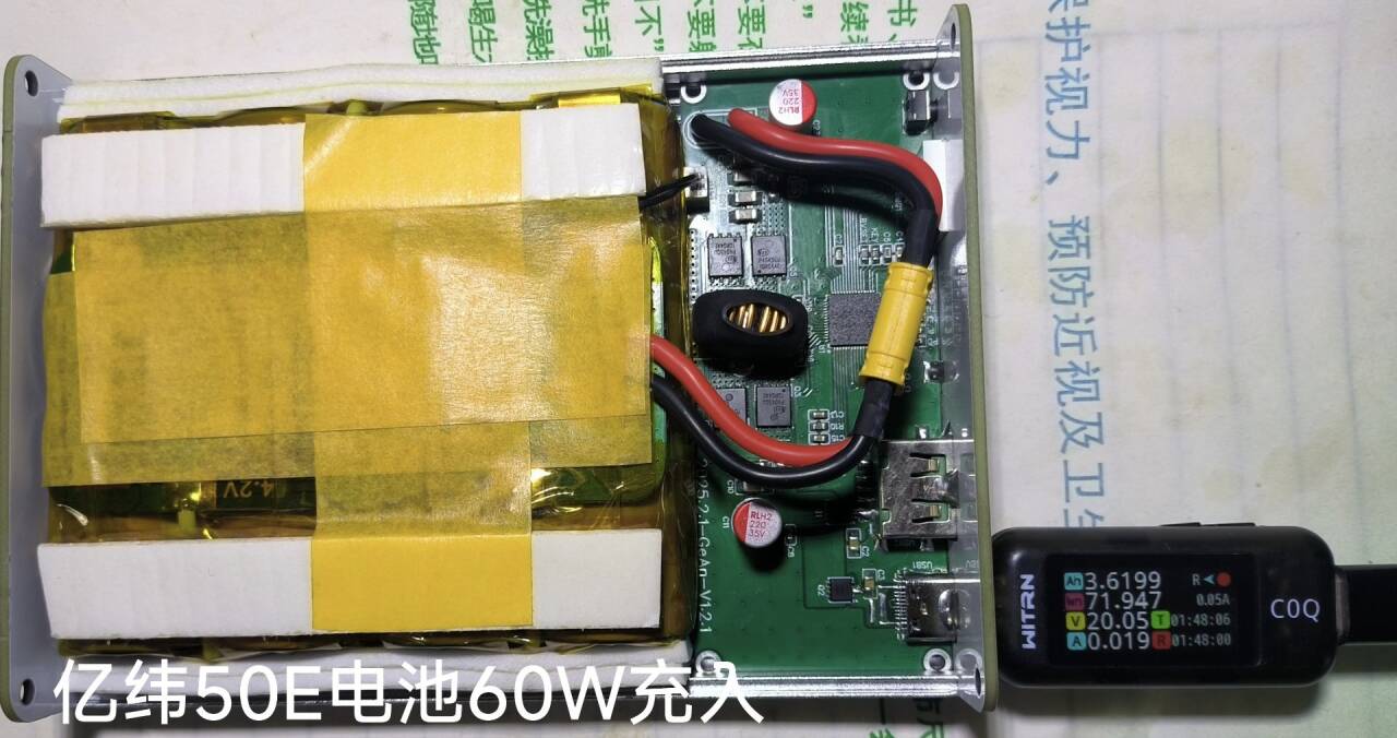

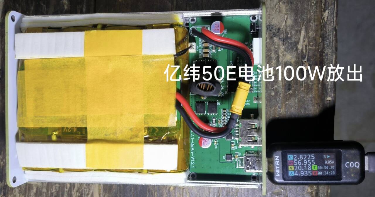

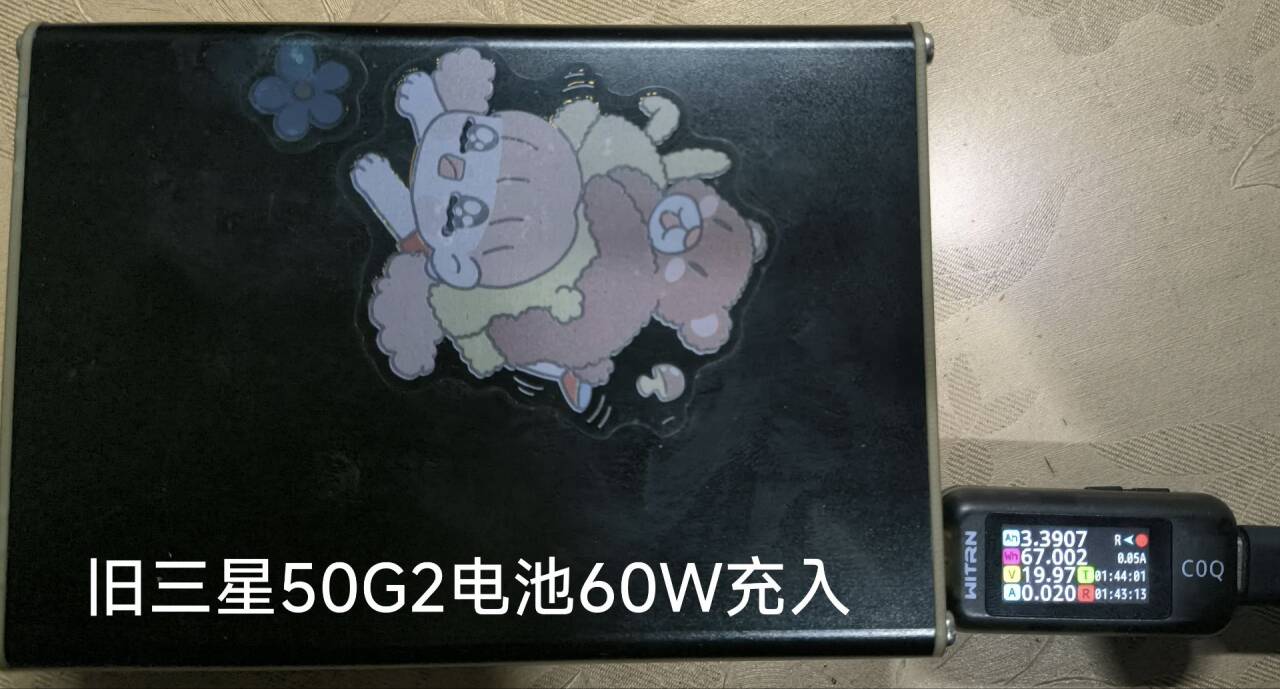

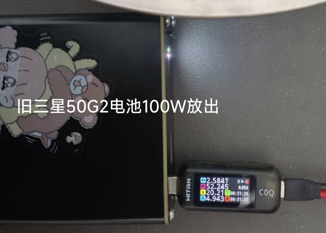

测试负载:三个12欧姆100W功率电阻并联;测试工具:维简C0Q表(条件有限,仅供参考)。
电池为4串三星50G2(买的拆机电池,又在5389的板子里断断续续用了一年多,容量衰减)。
60W充入三次:66.531Wh,66.462Wh,67.002Wh(三组取平均66.665Wh)。
33W放出57.071Wh;66W放出55.513Wh;100W放出52.245Wh。
单次充放电效率(放/充):33W/60W   85.6%;66W/60W   83.3%;100W/60W   78.4%
纹波:33W50毫伏左右,66W90毫伏左右,100W130毫伏左右(仅供参考)。
另有亿纬50E(全新)一组的容量效率测试结果在资料文档中。

4.点焊电池前一定要注意正负极,避免短路。我使用的0.2*8毫米镀镍钢,电容点焊机点焊。
5.电池正负极贴青稞纸,电池之间再粘一层PI胶带,避免因外皮破损而短路,四节电池应靠在一起,避免做好后放不进铝壳。
6.根据选择的锂电池性能来设置SW6306的功率(SW6306那几个重要引脚的电阻值),避免大功率引起电池严重发热。
7.板子不带锂电保护,立创上找或者买一块,或者使用资料中的保护板;需注意BM3451有很多型号,请参照电池类型选择
