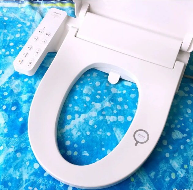

智米马桶盖的传感器坏了之后,网上原装的卖太贵了, 拆开发现其实就是一个触摸芯片. 所以就复刻了一个,目前在用,效果很好. 吐槽一下, 一个几毛钱的芯片,卖好几十... 真黑.
简介:智米马桶盖的传感器坏了之后,网上原装的卖太贵了, 拆开发现其实就是一个触摸芯片. 所以就复刻了一个,目前在用,效果很好. 吐槽一下, 一个几毛钱的芯片,卖好几十... 真黑.
复刻成本:1
创建时间:2024-08-17 12:53:35更新时间:2024-10-29 11:23:12
智米马桶盖(图中这款)
    突然有一天, 它不好用了, 无法冲水呲PP, 按下就两声滴滴..
    坐在坐垫上也不像之前一样会有清洗 喷头的声音....

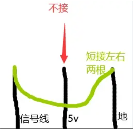

不花钱的办法:
    不花钱有缺点。。。感应器失效,相当于人一直坐在上面,不会再进行开始和结束的消毒环节。
    把传感器的三根线中的两根线短接。 上图同款的传感器, 为两边的线短接,中间留空。
按原理来讲,其他马桶盖也可以通用.但要有万用表来测量信号线.
