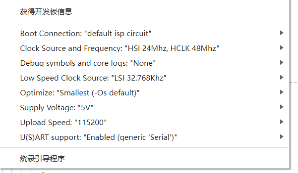

CSRF(ELRS)转PWM模块,用一片AIR001和阻容完成,超低成本。
简介:CSRF(ELRS)转PWM模块,用一片AIR001和阻容完成,超低成本。
创建时间:2023-11-22 19:59:07更新时间:2023-12-01 09:27:31
感觉走线走的很烂,代码用开源CRServoF自己重构了,用来适配air001芯片。
感谢立创免费打的板,1片air001,10来个电阻电容,1个led,排针,排母,成本1元以内。
电压由于分压电阻精度问题,大家自己调节系数。
接飞控看各通道的数据有1-2的抖动,不知道卖几十元的商品转换模块抖动不抖动,有知道的大佬评论区告诉我下。
代码见附件
烧录参数见图:
后续规划
1、烧录调参接口优化。
2、pwm接口换顺序,可以把布线搞的更优雅些。
3、代码支持ppm输出。
