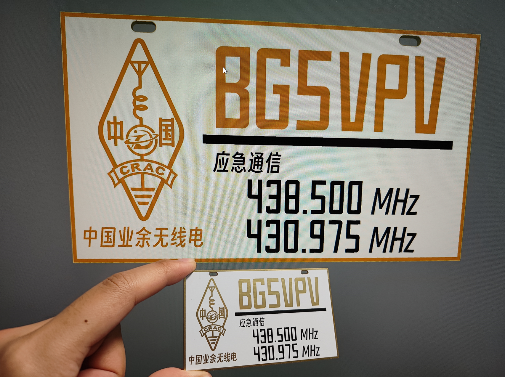

这是用PCB制作的呼号牌
简介:这是用PCB制作的呼号牌
创建时间:2024-03-31 00:52:22更新时间:2024-04-11 11:33:49
这是用立创EDA设计的PCB呼号牌,加上沉金会更好看些(毕竟现在JLC沉金免费了
注意事项:
1、由于立创EDA自带的字体较少,需要先导入附件的两个字体才可以正确显示。(当然也可以用你自己喜欢的字体)
2、文字内容支持修改,打开工程克隆到自己账号保存,双击文字即可修改成自己的呼号。图中金色部分层是顶层阻焊,黑色部分层是顶层丝印。
3、下单时建议阻焊用白色会更好看些,喷锡不是很显眼,要记得选择沉金,如果提示要收沉金费,确认选择的优惠券是否支持沉金。
4、下单时一定要选择指定位置放置客编,否则JLC有可能会把客编放在正面影响观感。
