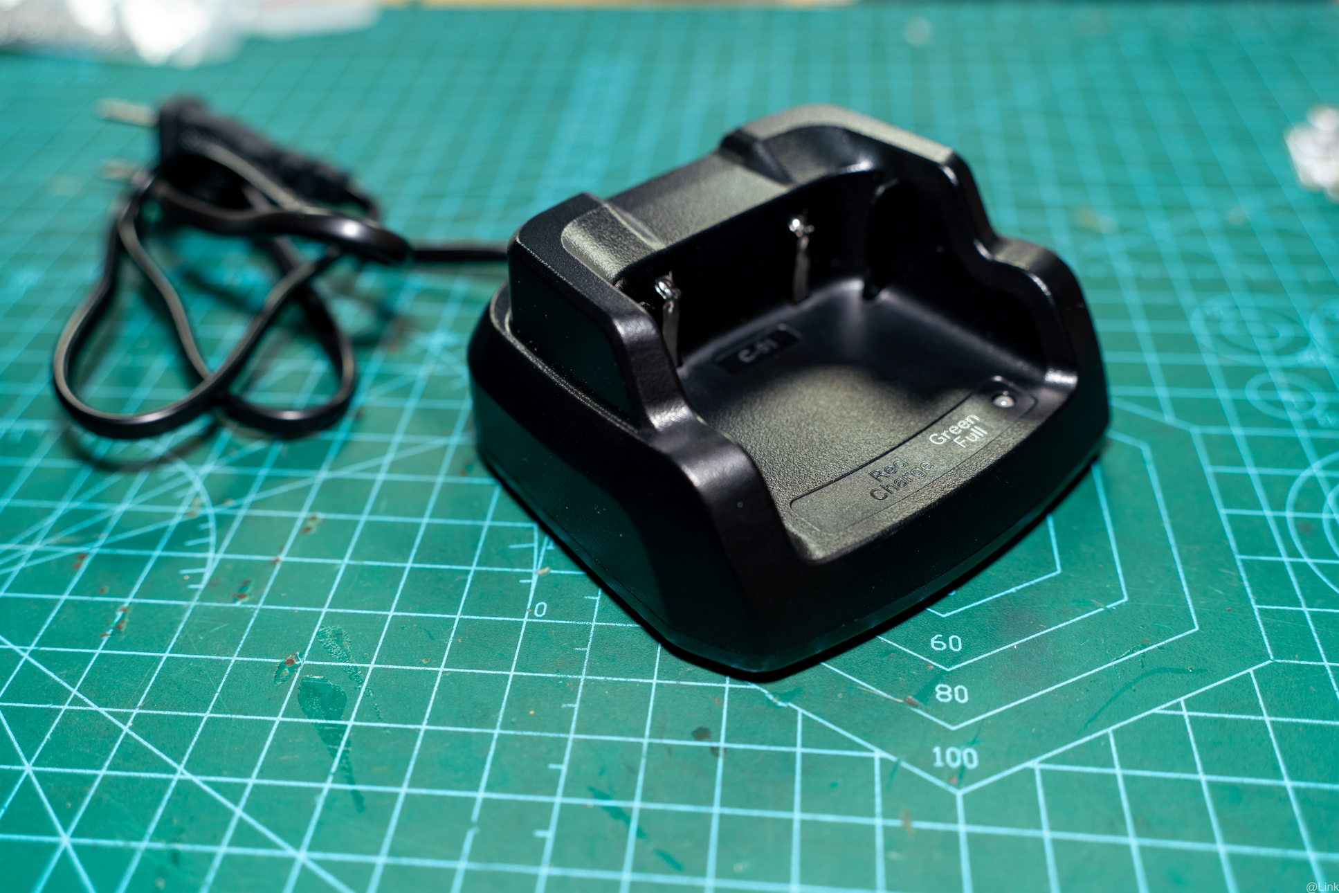

众所周知泉盛手台原装充电座容易炸( ) 故设计本工程改造原电路,取消原AC电源,使用TYPE-C接口供电。

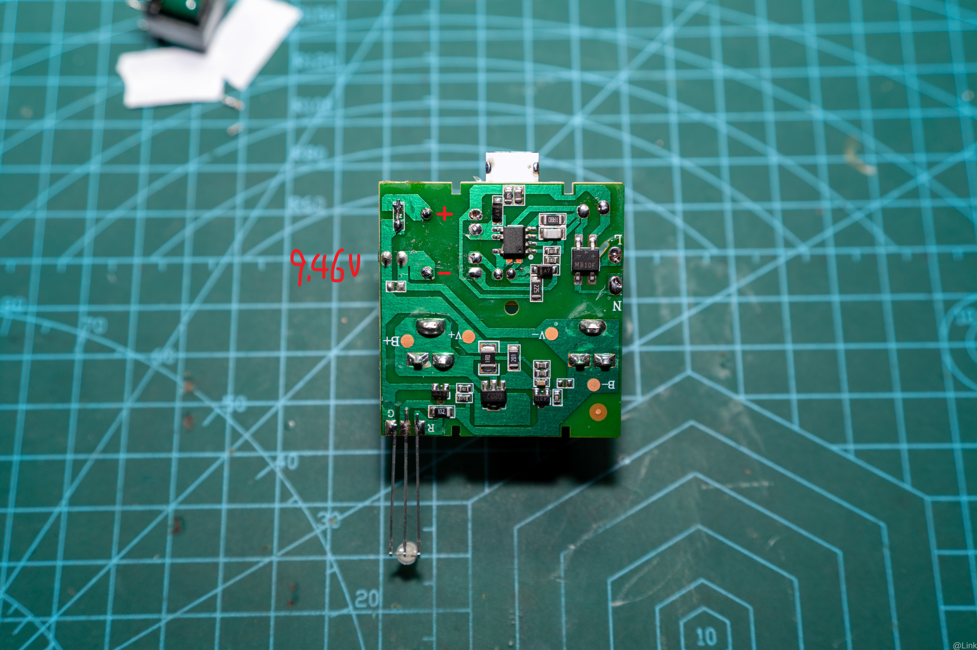

将原装充电座拆开测得经AC开关电源电路降压后输出给充电模块的电压约9.4V,只要将5V电源boost升压至9.4V替代AC-DC电路即可。

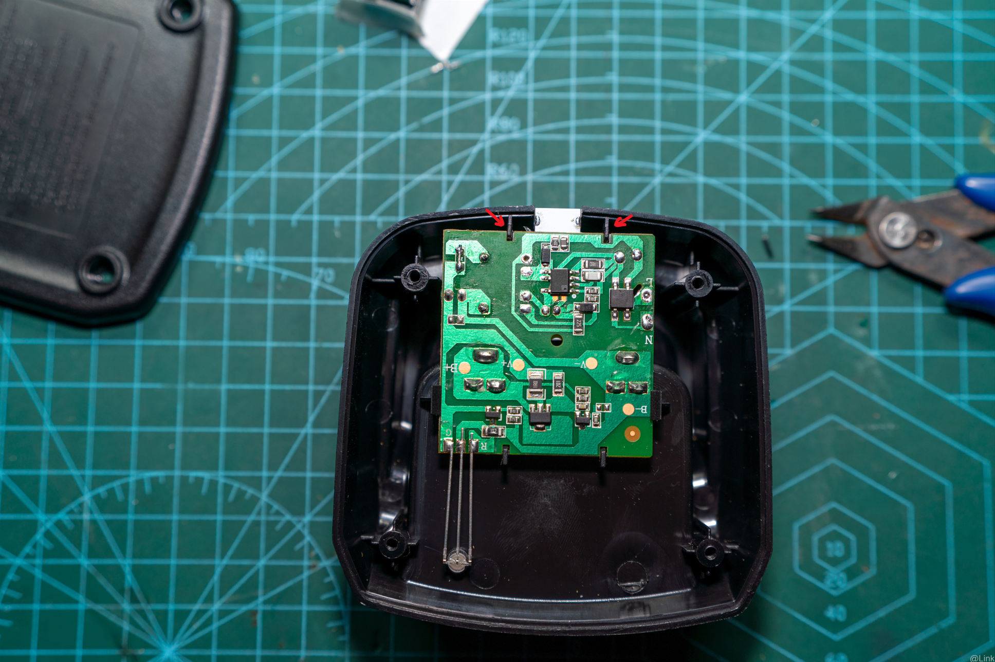

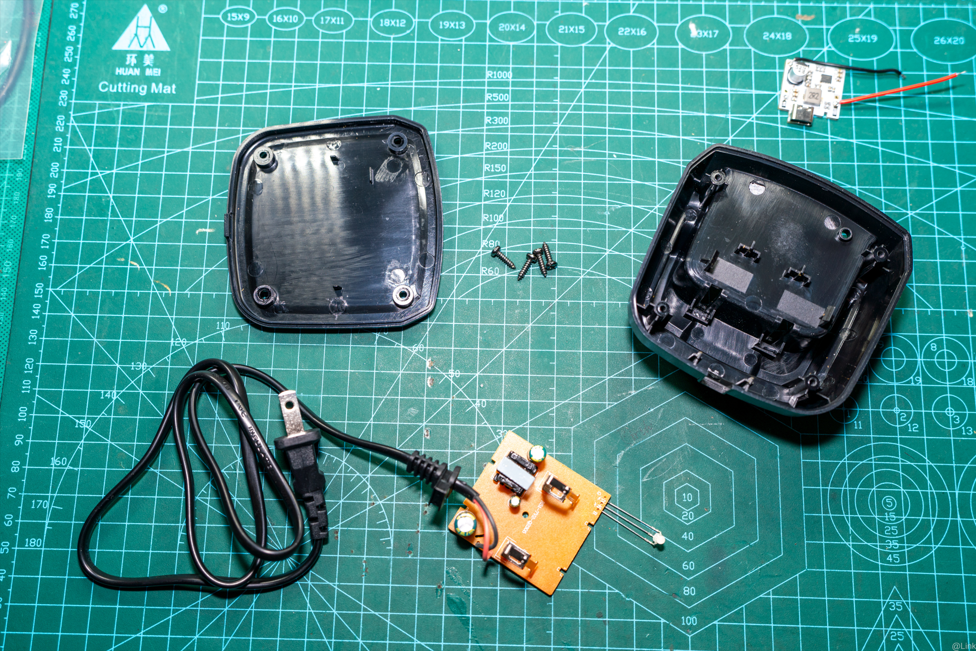

1、拆机(比较简单,拆掉四颗螺丝即可打开后盖)

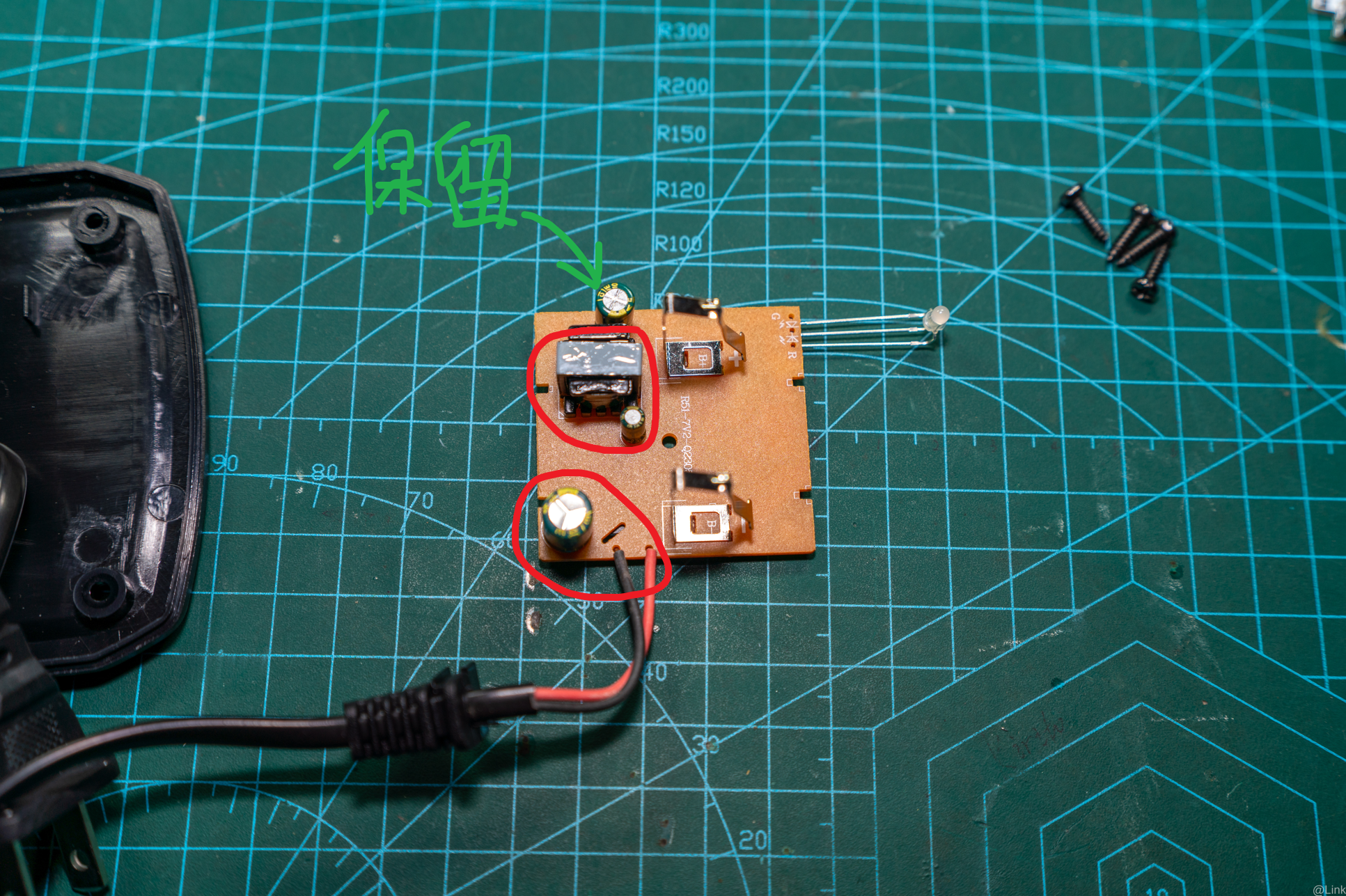

2、拆除元器件
正面拆除红圈内的器件,注意绿色的电容不需要拆掉

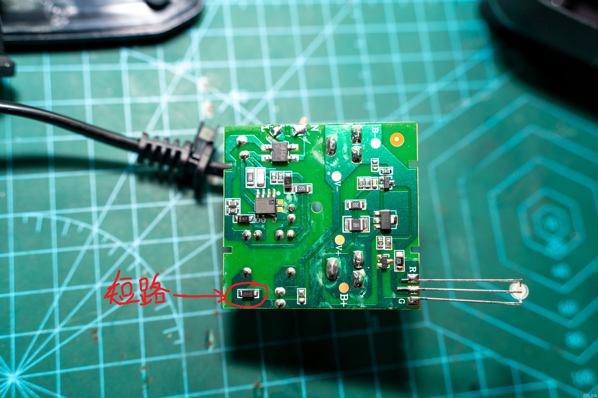

背面将红圈处二极管短路或拆除用导线代替 (开关电源芯片还是磨片的,蚌埠住了)

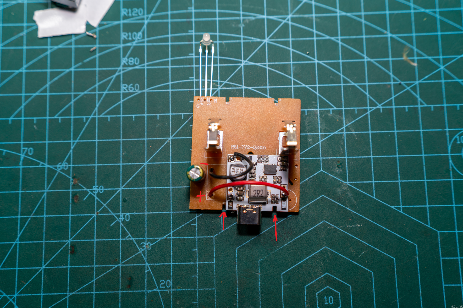

3、将升压板粘上板子(可用各种胶水,能固定就行)  注意红色箭头处的凹槽要对齐
并将输出端用导线连接,正负极见图。

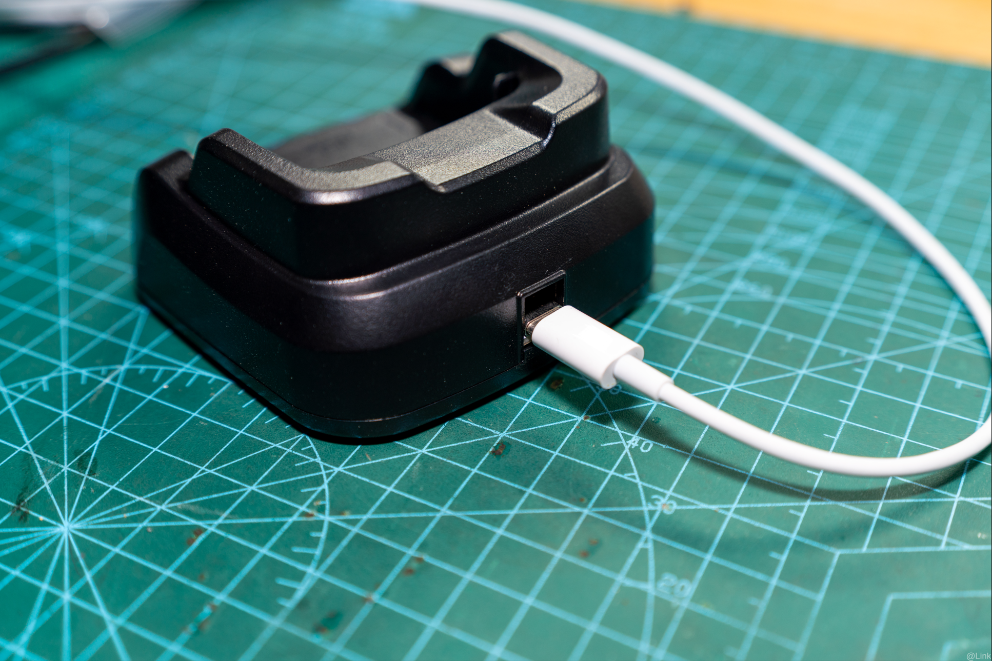

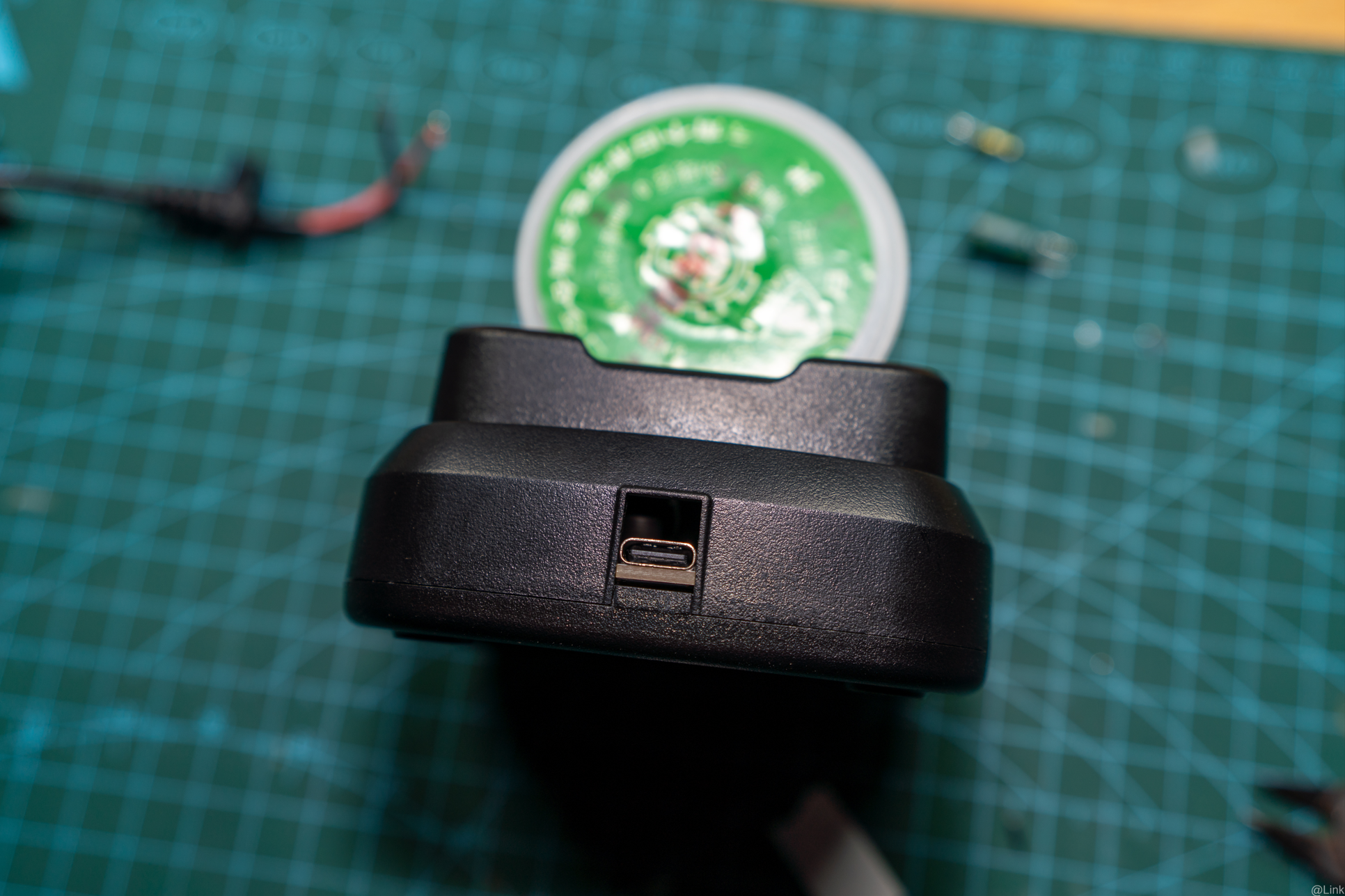

装回后背部效果:
插电充电OK
