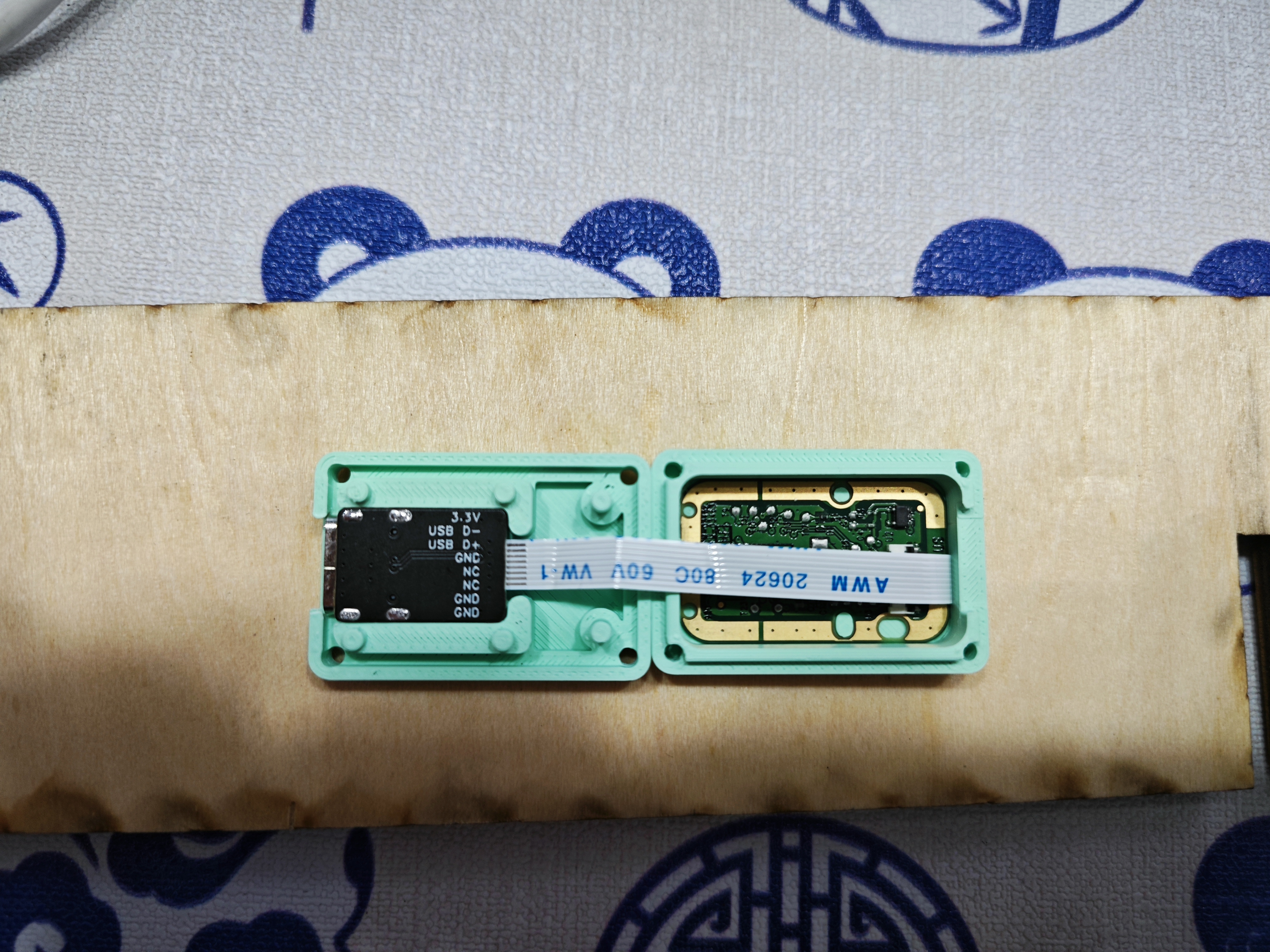

指纹识别模块usb转接板
简介:指纹识别模块usb转接板
MIT License
创建时间:2024-08-22 14:32:17更新时间:2024-09-02 14:51:17

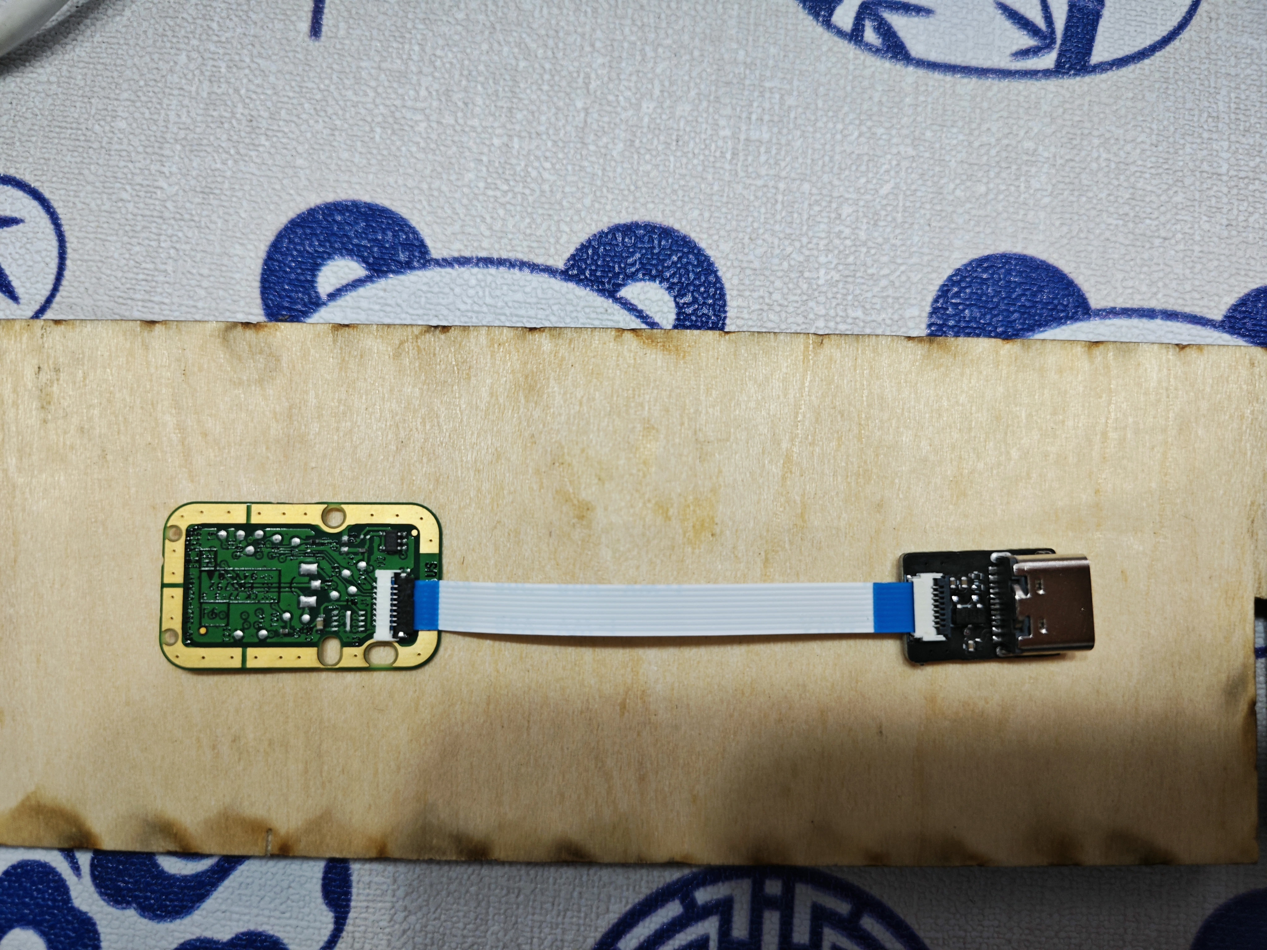

本转接板在此模块基础上修改ldo,换了方便焊接的封装

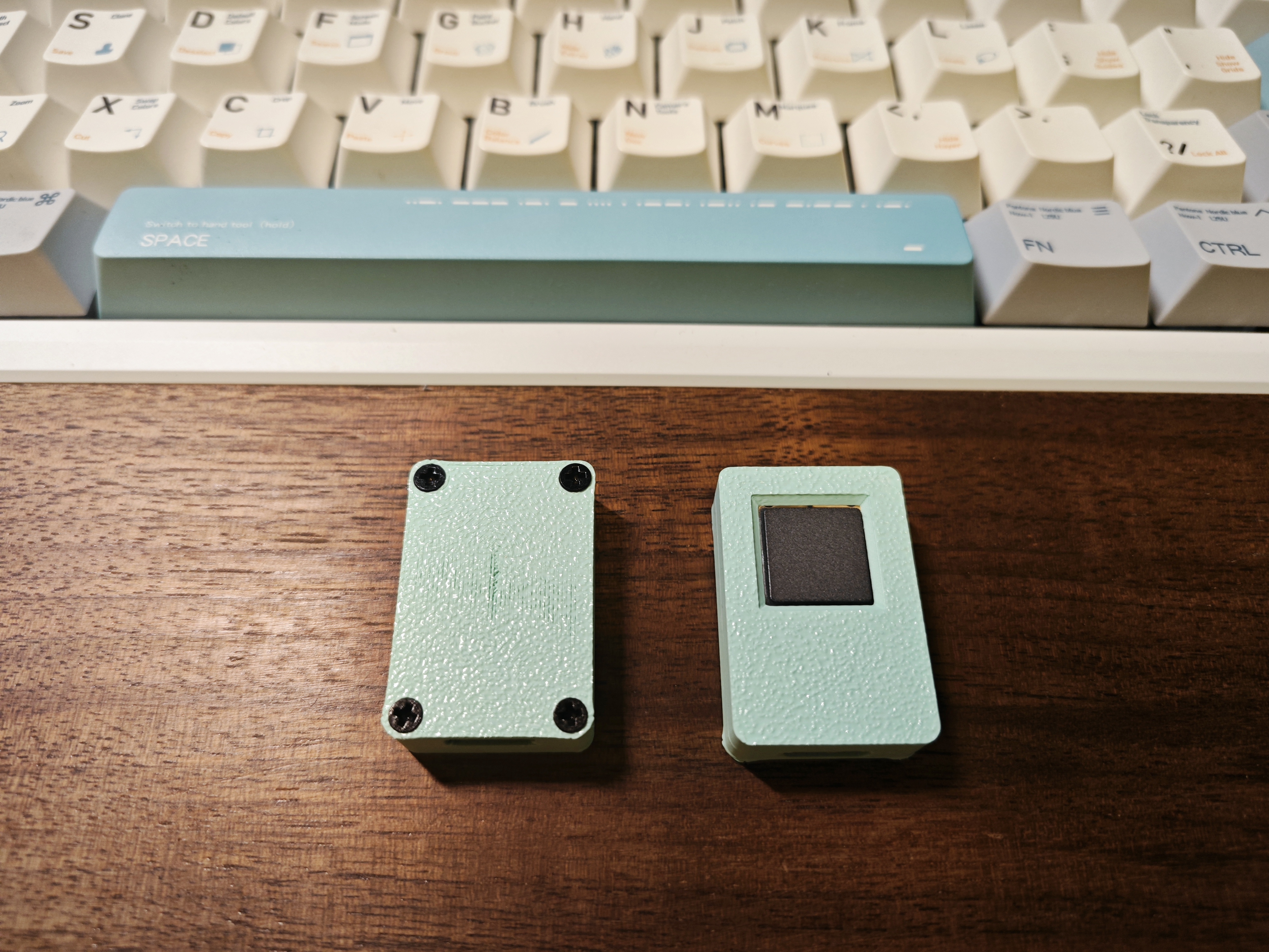

设计了外壳用于安装指纹模块,模块新思指纹模块,外壳开源地址:外壳
配件:M2*4 沉头螺丝*4
           fpc 0.5mm 8pin 5cm A型
