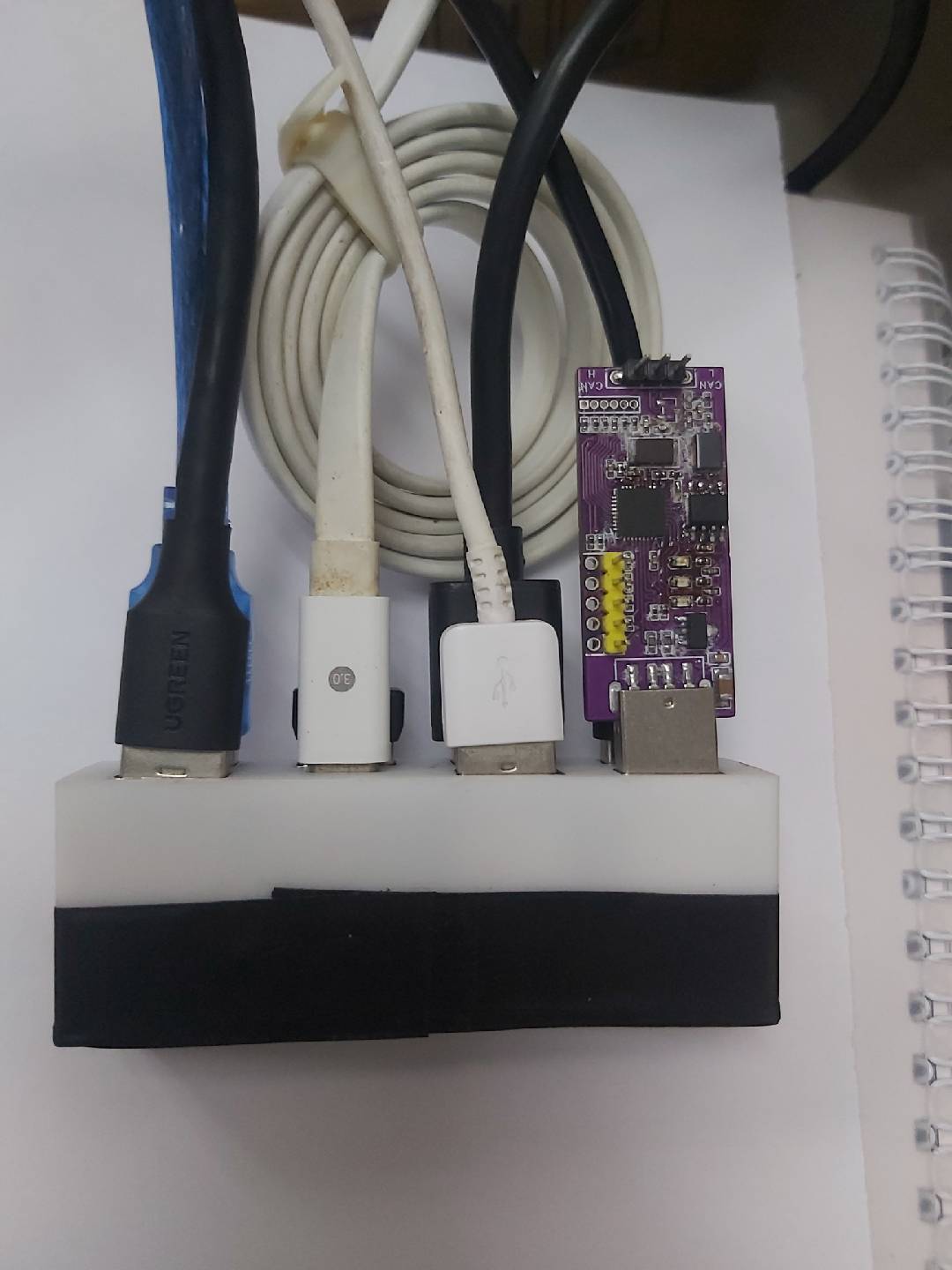

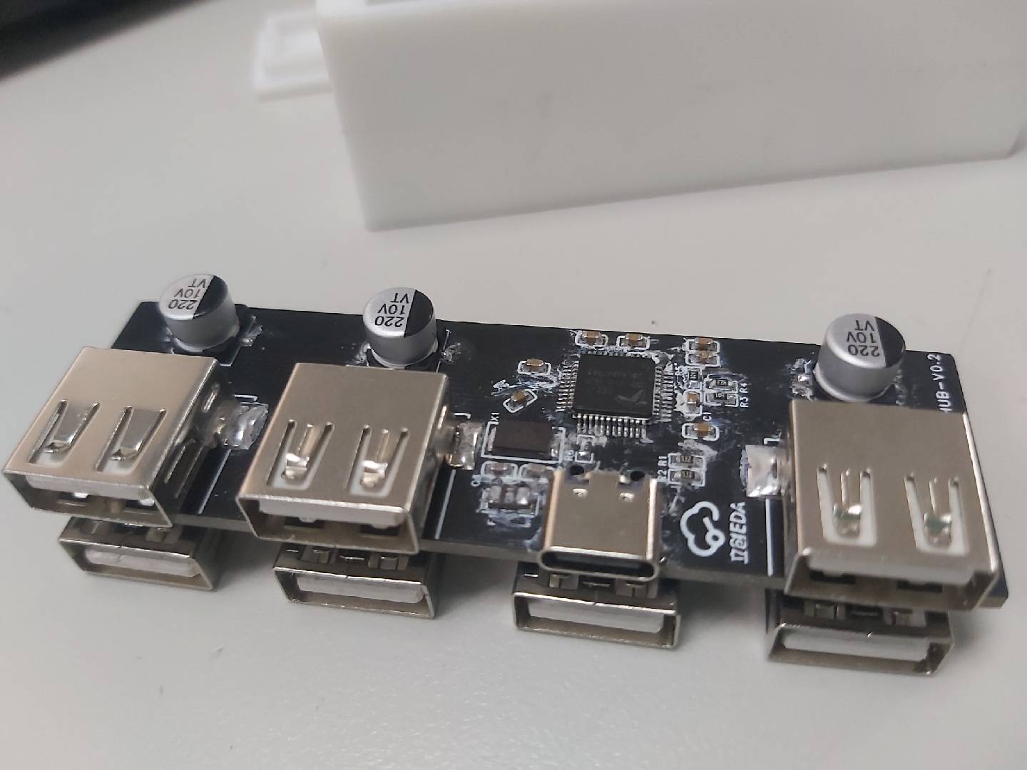

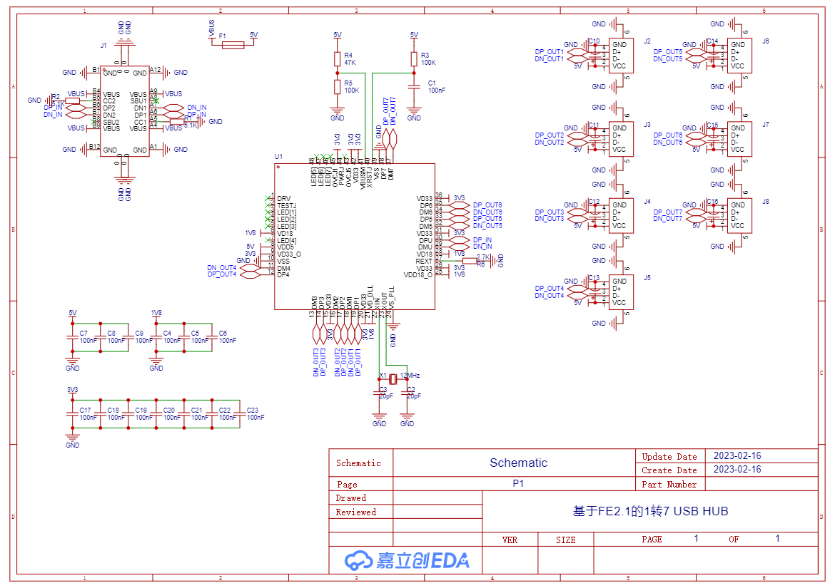

参考了大佬们的原理图重新layout,基于FE2.1的1转7 USB HUB,同向输入输出,顺便在EDA中画了个外壳
简介:参考了大佬们的原理图重新layout,基于FE2.1的1转7 USB HUB,同向输入输出,顺便在EDA中画了个外壳
创建时间:2023-02-16 17:27:46更新时间:2023-09-22 14:54:45
成品使用中,不要问我为什么要用黑胶带缠着,问就是壳没设计好

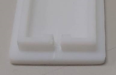

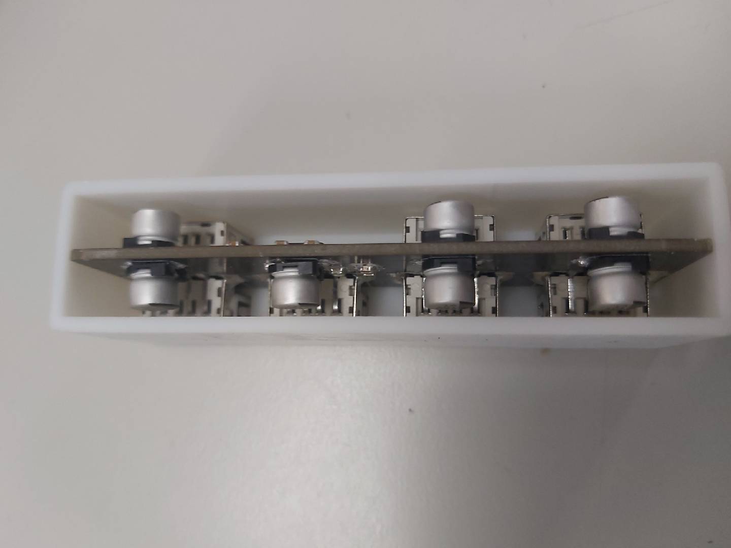

结构设计经验甚微,EDA设计的壳有很大bug。
1.盖板无法卡紧
2.盖板卡板处需要刀割掉多余的胶
手工焊接要考虑焊接顺序。没有洗板水,用酒精洗后松香直接发白,能用就好
