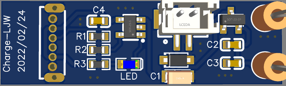

雷柏RAPOO M500无线鼠标 改装3.7V锂电池+充电板
简介:雷柏RAPOO M500无线鼠标 改装3.7V锂电池+充电板
MIT
创建时间:2022-01-14 17:27:36更新时间:2022-06-09 18:59:06
雷柏RAPOO M500无线鼠标原来使用两节干电池并联1.5V供电,现改成 3.7V锂电池+LDO输出电压3.0V供电 ,可充电,充电电流现为350mA,可通过电阻设置充电电流。
