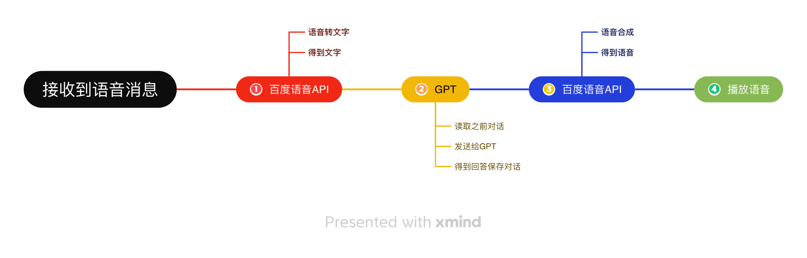

Linux版

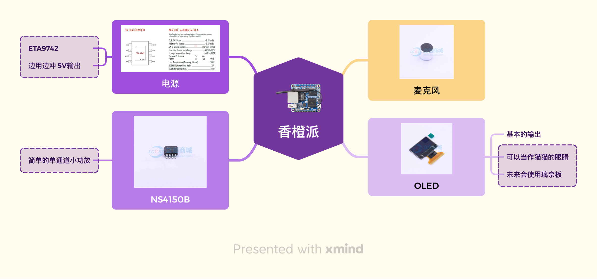

这个版本由一个基本的linux派和语言扩展模版组成。 PCB中提供的是香橙派Zero的扩展版,通过修改PCB理论可以支持绝大多数的派,选择香橙派主要是因为其尺寸迷你,价格性能也不错。未来会设计树莓派和其他水果派的扩展板。
扩展模块提供了一个基本的麦克风输入和一个功放,同时提供锂电池充放电系统,达到便携的目的。
这个版本电路非常简单,制作难度很小。
API版本

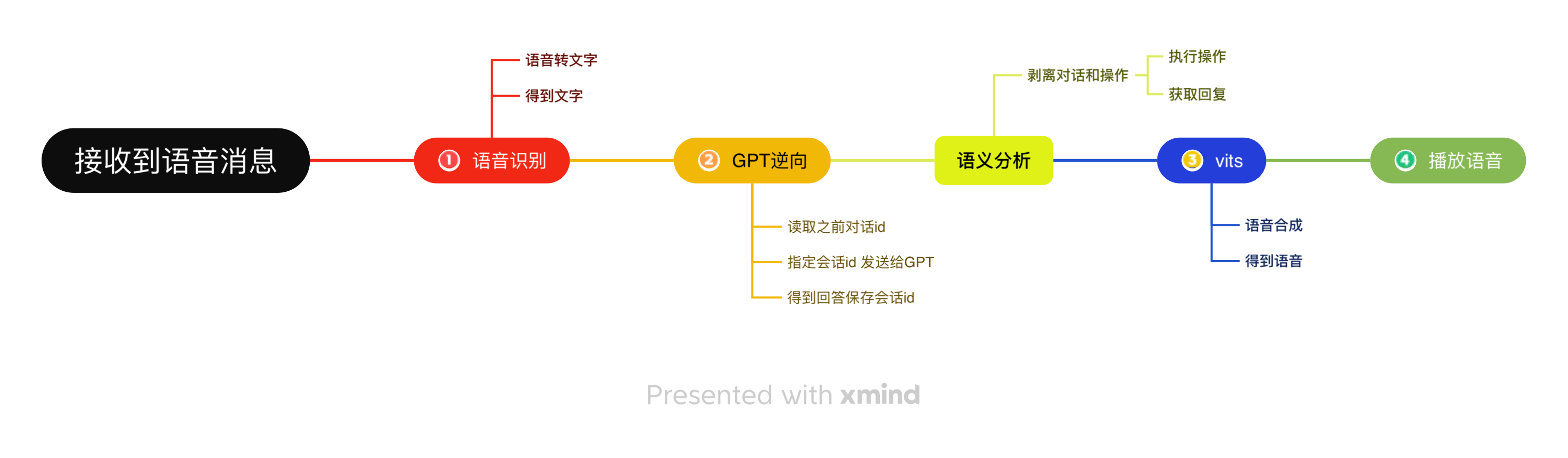

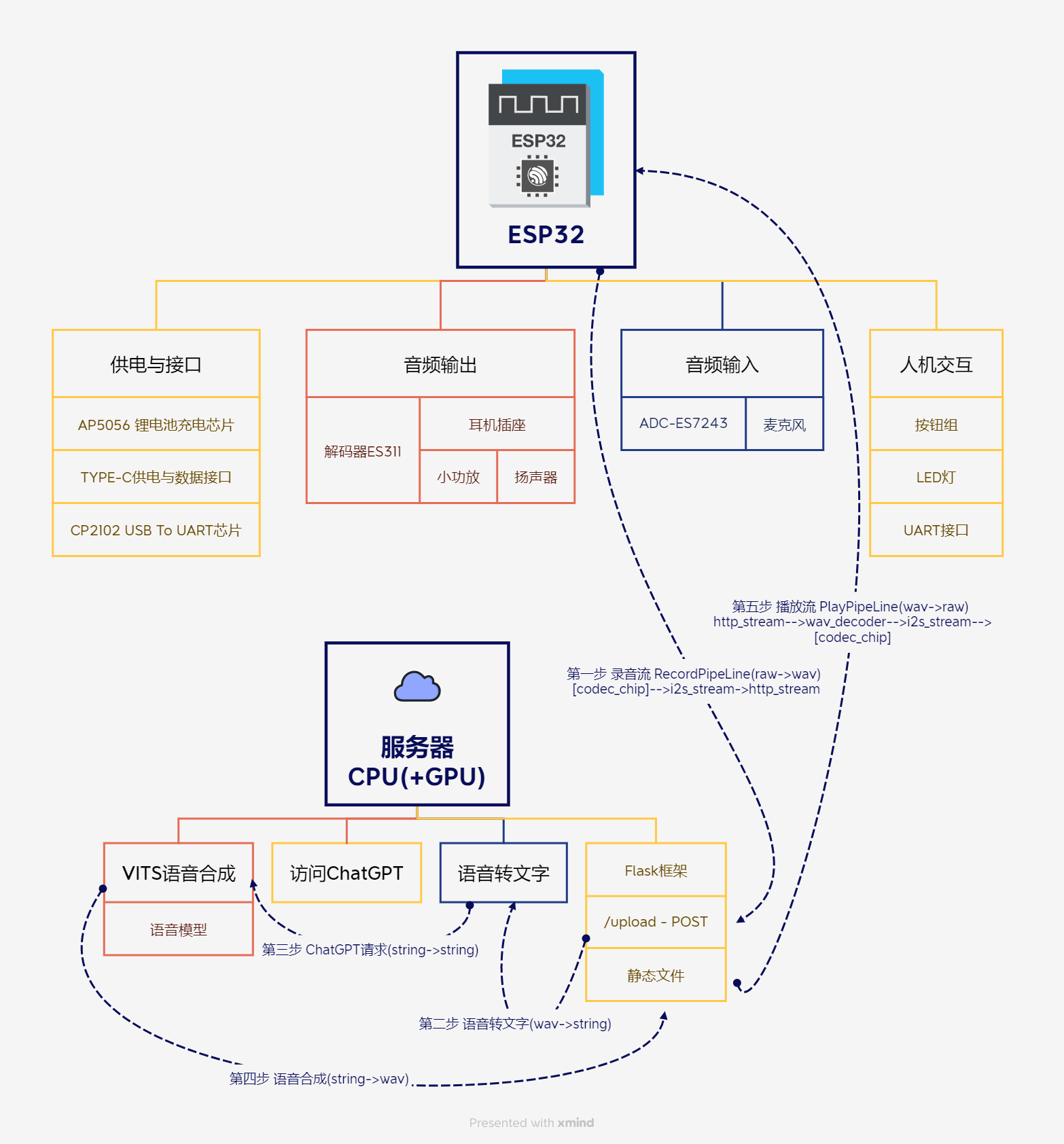

ESP32版
这个版本由于ESP32性能不足,需要一个服务端处理语音数据。故分为两个部分,一个是服务端,一个是边缘设备(ESP32)。服务端需要完成计算量较大的语言语音转文字和语言合成工序,同时也要和ChatGPT进行通讯。边缘设备(ESP32)需要做的事情很简单,捕捉语音传给服务端,同时从服务端下载合成好的语音在输出。
目前PCB基本兼容ESP32-LyraT-Mini开发版,代码使用ADF库的话只需修改按钮定义。
未来会设计更加迷你的PCB板子。
ESP32版结构流程图

  • 开始运行后,将启动默认端口8000的服务器
  • /upload接口支持POST方法,和ESP32配置项目Server URL to send data对应
  • 完成tts,vits后在static目录生成out.wav文件,和ESP32配置项目Server FILE URL to play voice对应

4.开始
  • 开始运行后,将主动连接 Wi-Fi 热点
  • 检测是否按下REC(ESP32-LyraT-Mini)按键,如果使用喵板则需要修改按键参数
  • 从麦克风读取语音上传到服务器
  • 从服务器播放服务器生成好的语言
  • 循环-->>>>

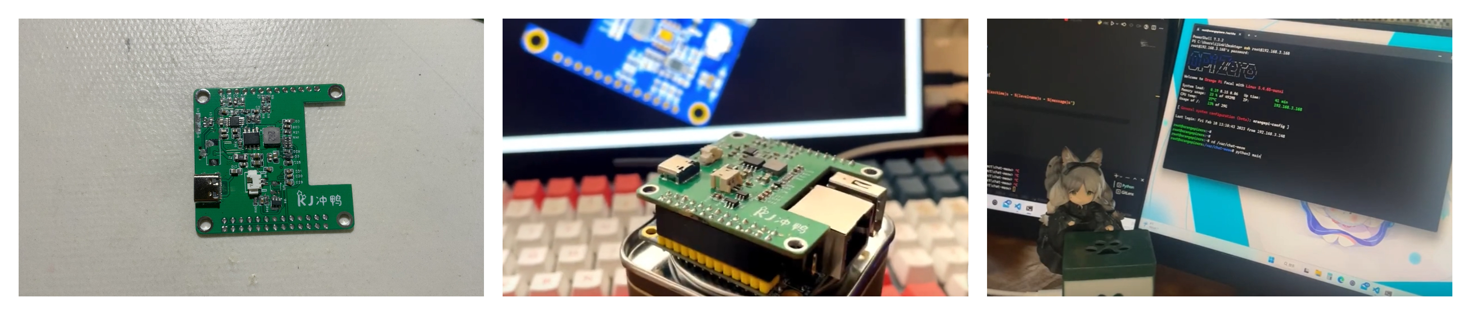

实物展示🍔
可爱的茶会猫猫,最初的设想是塞到这个铁罐子里面去
荔枝派的拓展版,结果正反反了,屏幕在夹层里面,屏幕暂时就不能使用了

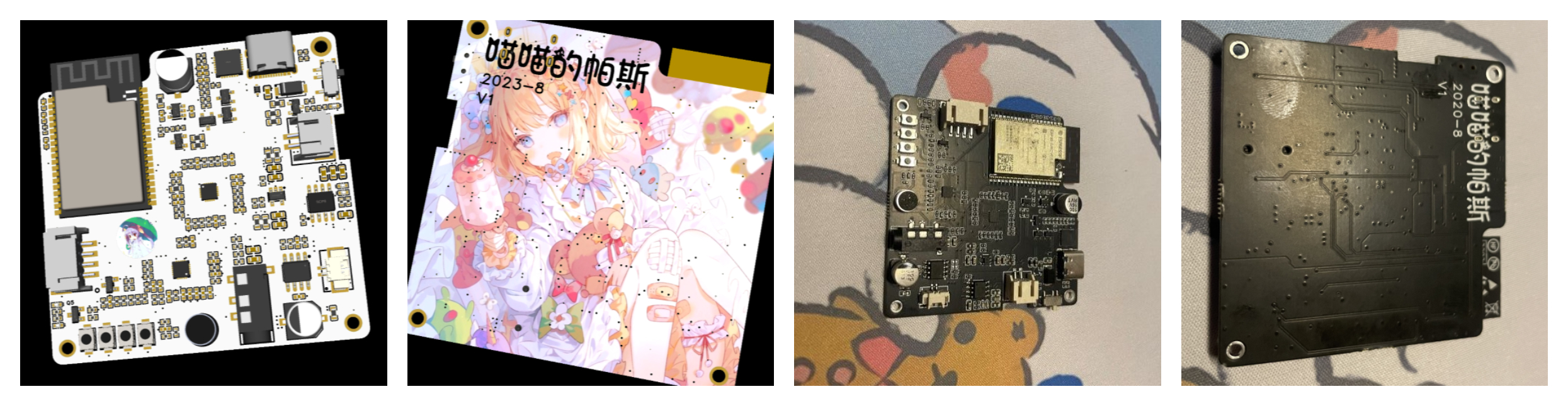

第二版ESP32语音板子图片,使用嘉立创SMT工艺,比我自己焊接的好太多了,可惜没用上彩色丝印
未完待续...

ESP32版
  • 目前设计的PCB存在不能自动下载程序的现象
  • ESP32版麦克风声音有点小,还需要更换不同麦克风测试
