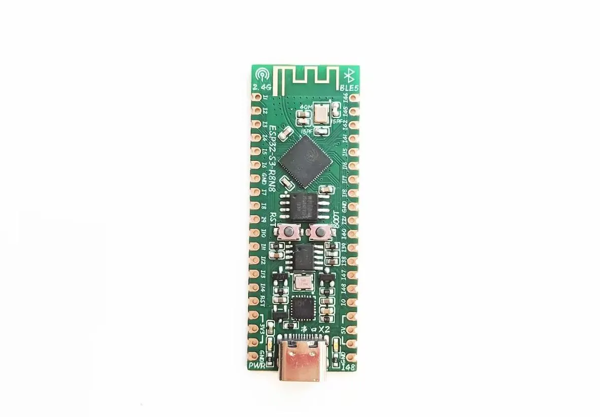

1、与立创·ESP32S3R8N8开发板兼容
2、引脚间距、引脚定义与原版一致
3、全部单面贴片方便铁板烧
相比原版,有下述改动:
天线改为板载天线,信号理论上比陶瓷好
存储改为W25Q128,可以跑小智AI
