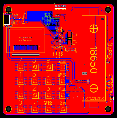

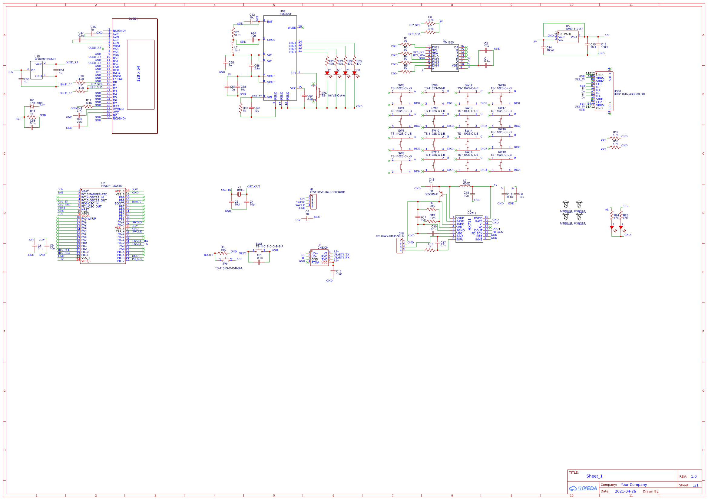

基于STM32F103的简易电子秤
简介:基于STM32F103的简易电子秤
创建时间:2022-10-19 13:36:24更新时间:2022-10-19 15:42:31
作品由桥式压力传感器将重力转换成电信号,然后通过hx711 进行放大和模数转换成数字信号传送给使用的STM32F103 进行数字信号处理,以等价转换成重力并显示出来,配以 1.3 寸 oled 显示,4*4 矩阵按键控制,实现电子称功能。
