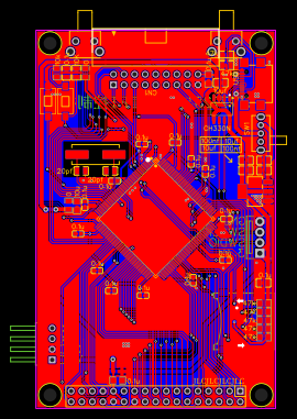

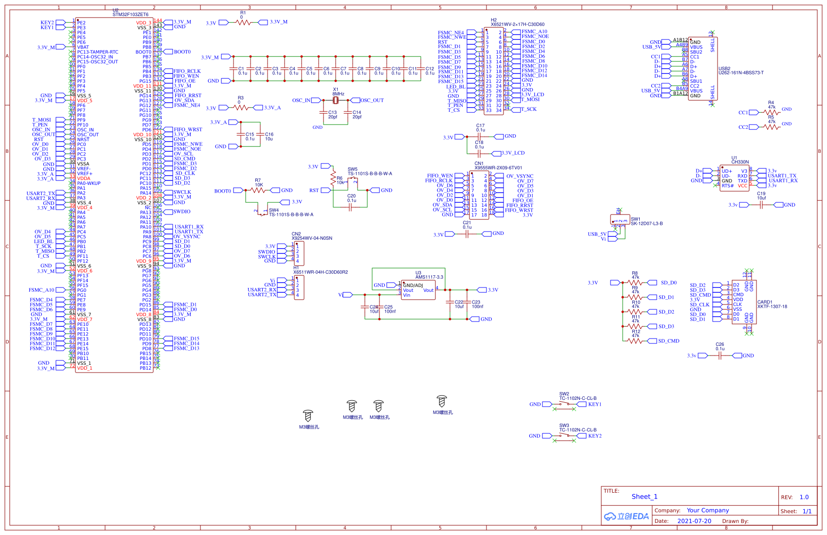

基于STM32F103ZET6的相机,拍摄由ov7725拍摄图片保存到fifo,再由单片机读取写入lcd,单片机在处理lcd中的图像数据实现相对应功能,
简介:基于STM32F103ZET6的相机,拍摄由ov7725拍摄图片保存到fifo,再由单片机读取写入lcd,单片机在处理lcd中的图像数据实现相对应功能,
创建时间:2022-10-19 11:11:08更新时间:2022-10-19 15:43:06
由于单片机对于图像处理来说性能较差,只实现了简单的颜色识别,和相机(拍摄图像保存至sd卡)功能。
