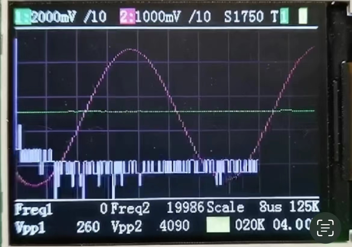

实物图如下:
软件代码在硬木课堂官方链接附件内!

此示波器&信号源有两个输入通道,输入电压范围为±15V;有一个输出通道,可 输出正弦波、三角波、方波,输出频率、幅值可调。
示波器两个输入端口已满足以下要求:
  • ±10V双通道2M采样频率或以上,20K带宽。正弦波峰峰值测量误差小与5%。
  • 可以通过旋钮进行挡位切换。
  • 能够平稳触发,无明显滑动。
  • 测量频率误差不大于5%。
