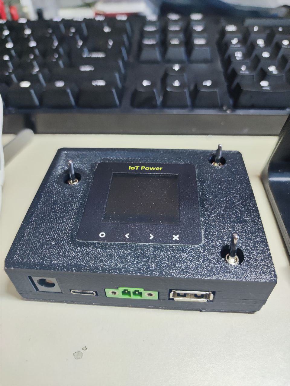

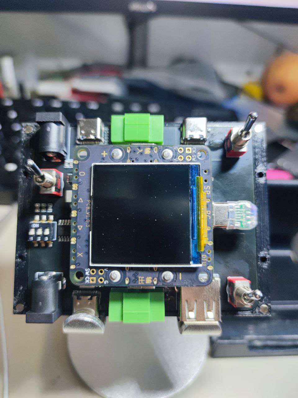

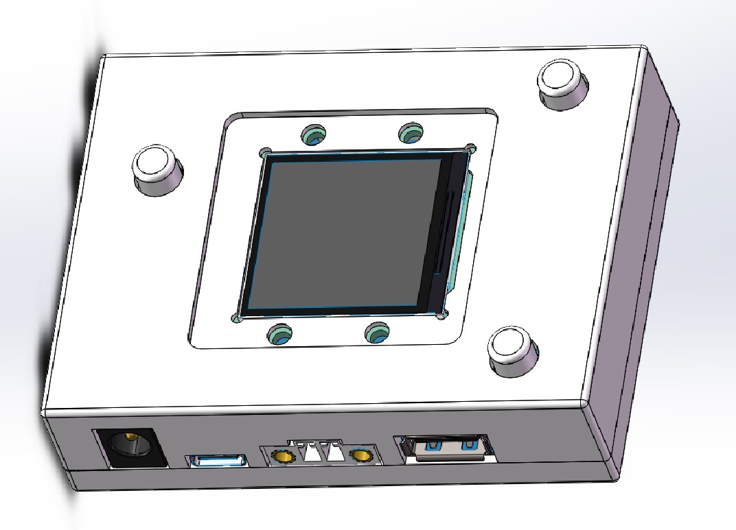

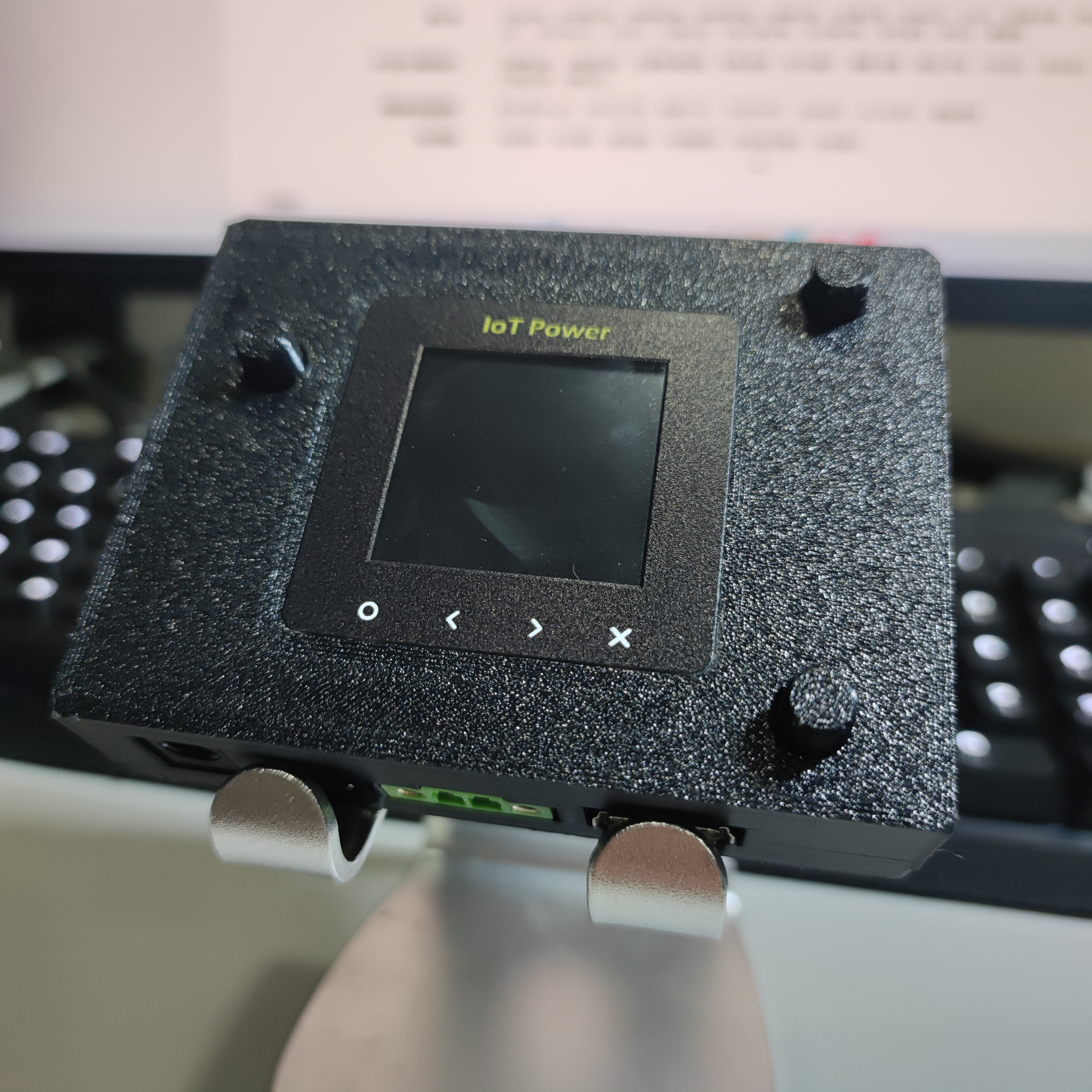

合宙CC表简易拓展底板
更新:
2024-06-16 更新V3。1.加入CH22K PD诱骗电路,拨码开关可配置输入电压。2.按键开关换成钮子开关,修复开关接触不良,增加载流能力(V2外壳兼容V3)
2023-12-12 更新V2,增加输入防反接电路
自用底板,功能简单,拿来当设备调试看开机电流
设计原则是简单低成本,所以没有加太多功能电路
三个开关分别控制输入/输出和CC表的电源
外壳是磁吸的,方便拆开按按钮调整功能
输入大于5V时,USB输出也大于5V,用USB的时候要注意输入电压
(外壳文件在附件)
