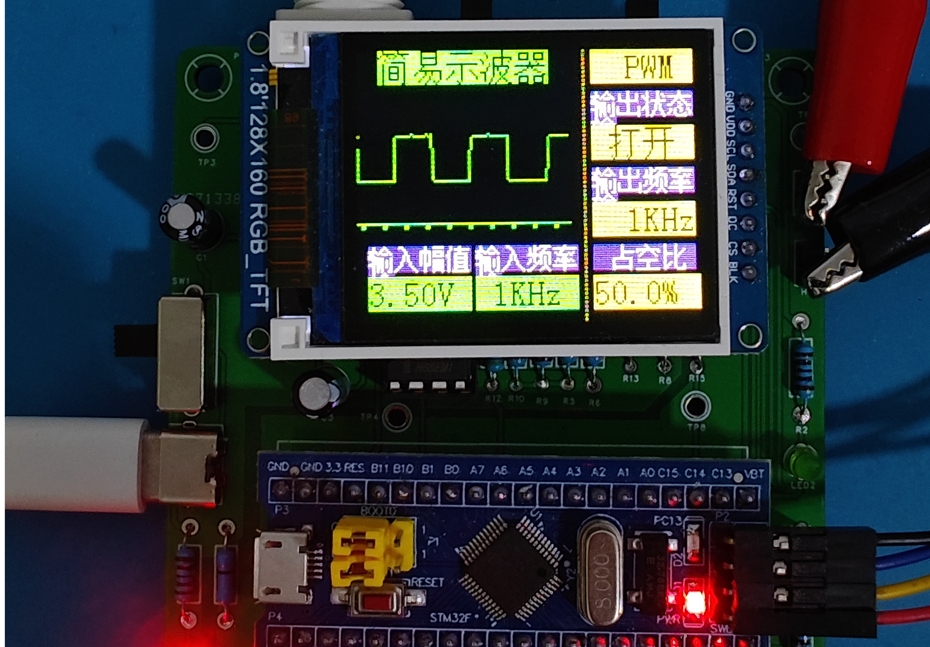

本项目是基于STM32的简易数字示波器,属于嘉立创简易示波器训练营活动。

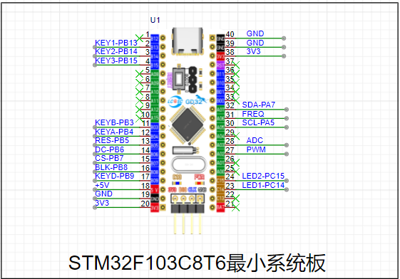

1.实验主控为STM32F103C8T6
负责对输入信号的采集与处理输出工作。目前训练营教学所使用的主控示GD32,但引脚上和STM32完全一致,方便移植。

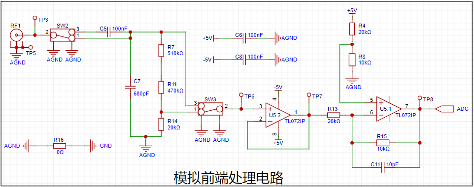

2.模拟前端处理电路
该电路负责将输入的检测模拟信号进行处理后给单片机进行识别,具体电路包括了交直流耦合选择电路、电压衰减电路、信号处理电路以及频率检测电路,是整个电路的核心。

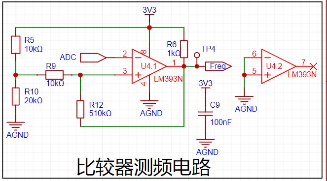

3.比较器测频电路
实现频率检测的功能。

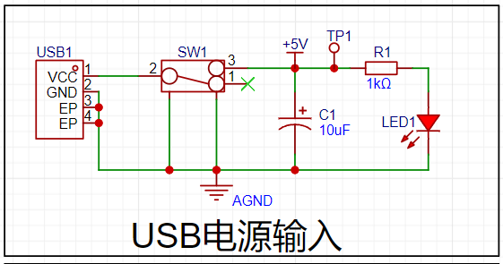

4.USB电源输入电路
负责给运放提供正负电源以及系统供电,是保障电路正常运行的基础

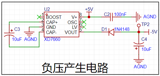

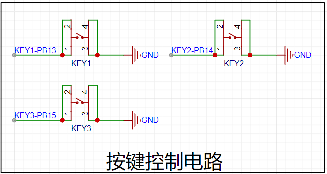

6.按键控制电路
实现波形检测开关、频率调整以及占空比调整

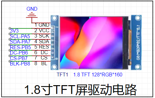

显示采样的波形、以及显示当前采样频率、占空比、输出频率以及输入幅值等。
在进行TFT代码移植的时候,需要注意自己TFT屏驱动,否则可能点不亮屏幕,或者没有画面输出。

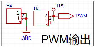

8.PWM输出电路
用于模拟一个简易的函数发生器功能,可以通过改变输出PWM的频率和占空比输出一个简易方波信号输出

  • 我在编译代码,烧写程序后,输入频率死活不能按预期检测频率。最后经过群里大佬点拨,说要接5v电压供电。果然能正常检测到频率了。所以一定要记得接5v的供电。再有就是记得向群里各位大佬请教,你的问题,群里的其他人可能也能遇到过。
  • 如果你的TFT屏在烧写程序后无法点亮,可以先用杜邦线直接将主控的相应引脚和TFT引脚相连,使用自带例程,烧写程序,排除主控和TFT问题。然后将主控和TFT屏接入外围板,看是否能正常显示。然后一步一步进行排查。最后解决问题。
10.下图是简易示波器实物
