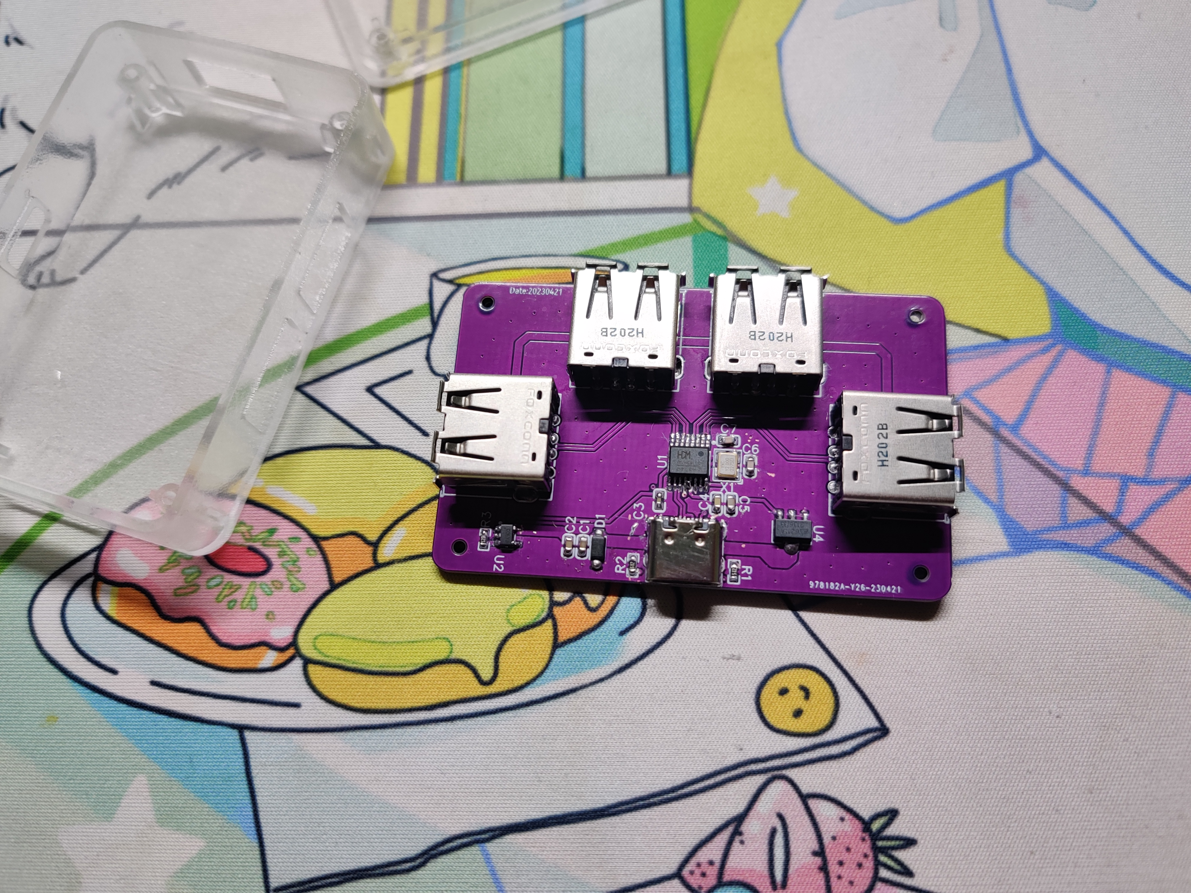

基于CH334R的USB2.0 MTT HUB
简介:基于CH334R的USB2.0 MTT HUB
创建时间:2023-05-02 22:41:07更新时间:2023-05-03 01:18:23
(已验证)
说明
1. 使用SY6280AAC 作为过流保护 500mA MAX
2. 板载ME6211A33PG-N LDO作为CH334R芯片供电,使用3.3V供电以降低功耗及发热
3. 3D外壳固定螺丝使用 M2 2x14mm 自攻螺丝
3DShell_WCH-CH334R-USB2.0-HUB_T.stl
