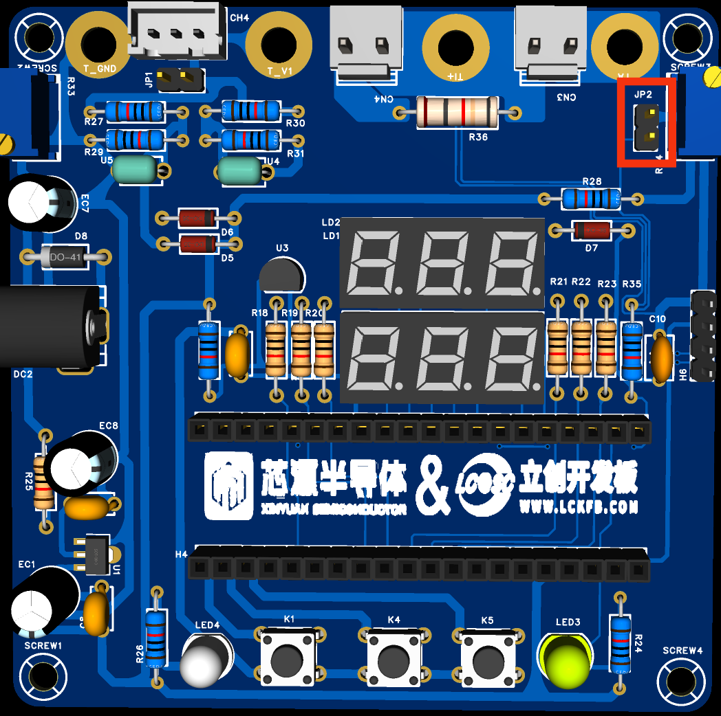

基于立创·地文星CW32F030C8T6开发板电压电流(直流)表,训练营项目(本人第一次画图,有欠缺的地方望告知,谢谢各位佬们了) 欢迎评论!!!
简介:基于立创·地文星CW32F030C8T6开发板电压电流(直流)表,训练营项目(本人第一次画图,有欠缺的地方望告知,谢谢各位佬们了) 欢迎评论!!!

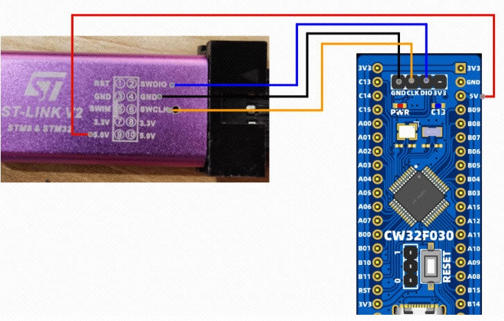

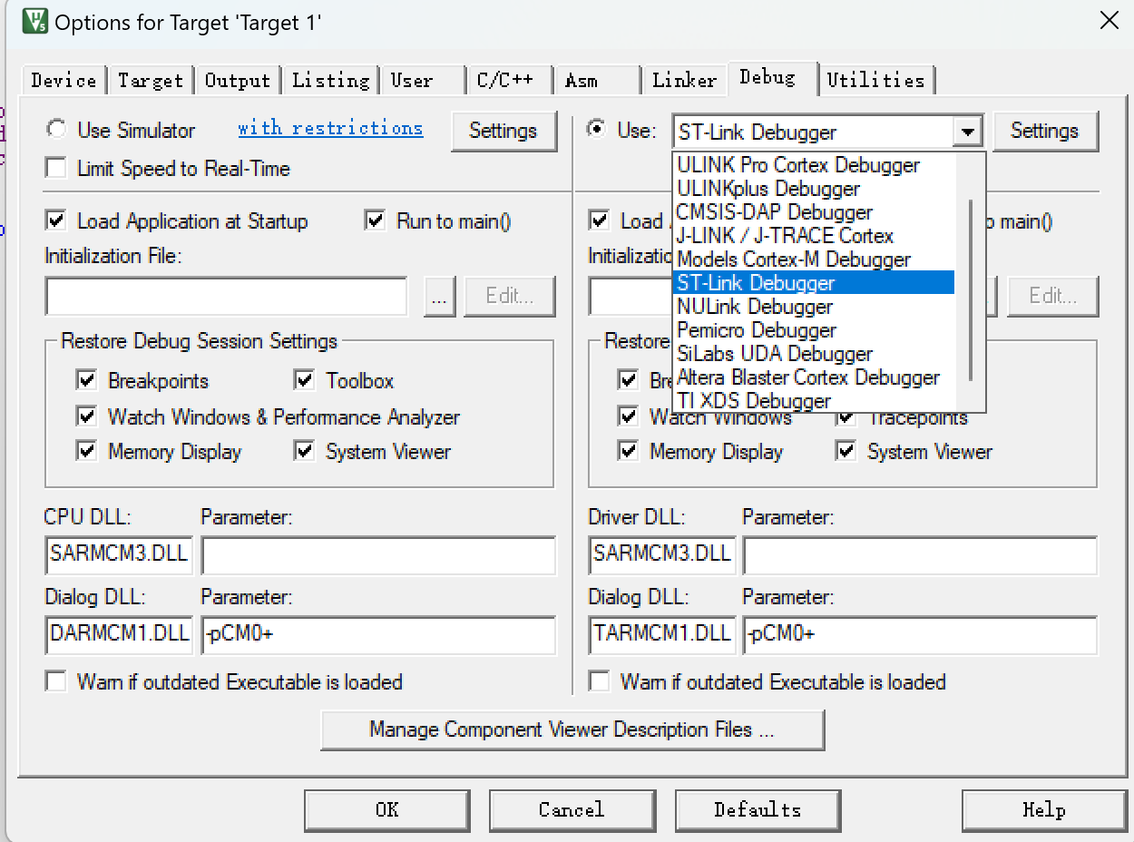

本项目使用ST-LINK与开发板连接
软件配置选择相应的烧录方式:

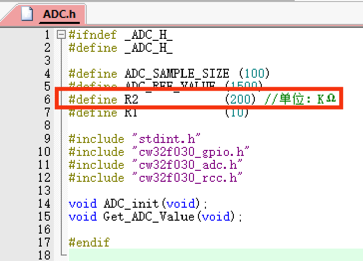

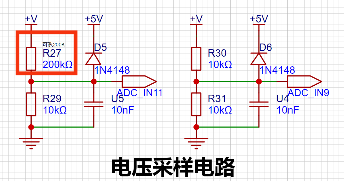

1.电阻值优化 :R27阻值(原220K)可更改200K测量更加精准且省下元件(R28也是200K)

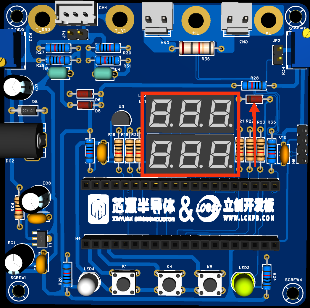

因自己布线,器件摆放位置不同进行说明
数码管摆放位置(LD1在下LD2在上)
数码管显示,读值是从下向上
项目注意:
注意要短接JP2(连接短路帽)

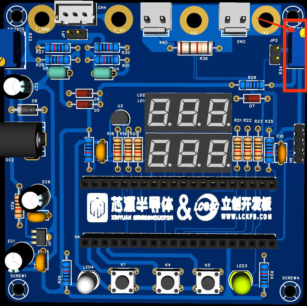

由于本人没有可调电源,只能调电位器(R34),类似于改变分压比从而改变电压值,万用表与数码管随电位器转动而发生改变(已验证)
软件中需修改(传上去的修改过了,原:220)

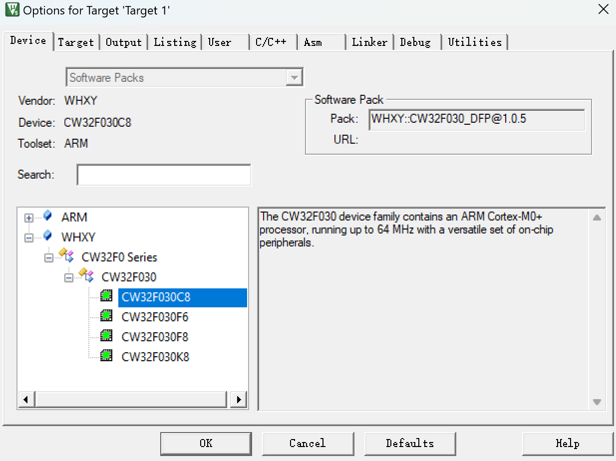

如程序不能烧录,请选择相应的内核,全部编译程序有警告可无需理会
如还是下载不了,请看技术文档,软件设计-3.2开发环境搭建
