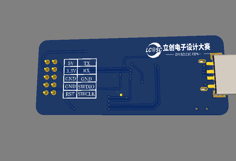

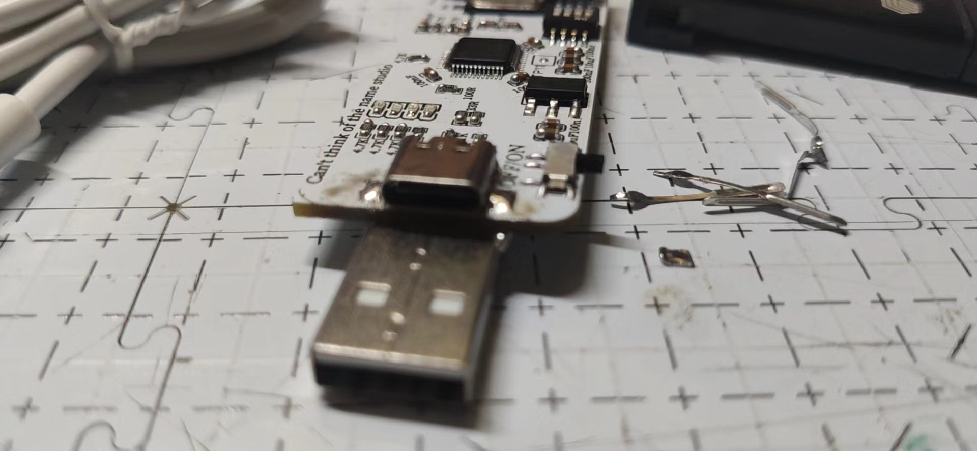

设计特点:采用“树式USB设计”
同时保留USB-A和USB-C,焊接时可根据自身需求二选一焊接
作为成年人,我当然是“两个都要”
操作方法是,先将焊接type-c母口
接着插上数据线
随着将A口放上去与线头贴贴
焊接A口固定座即可

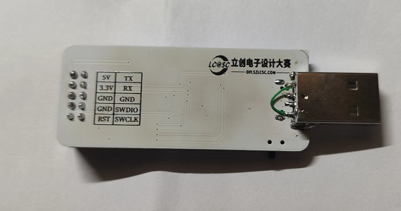

基于N32G455CCL7作为主控
背面带有丝印可清晰了解排针定义

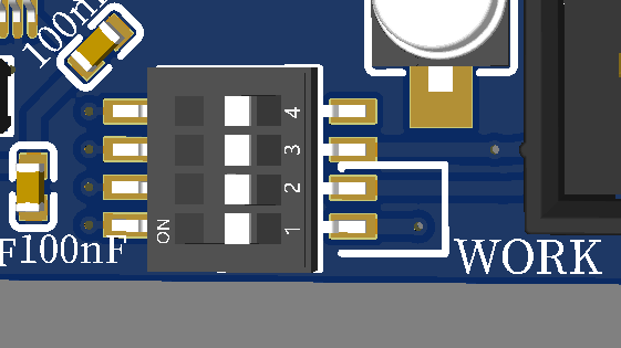

采用拨码开关进行复位io使用
一,当开关①和②同时拨向ON一边,P1的swdio和swclk将处于烧录输入一端(烧录模式)
二,当开关③和④同时拨向ON一边,P1的swdio和swclk将处于烧录输出一端(工作模式)

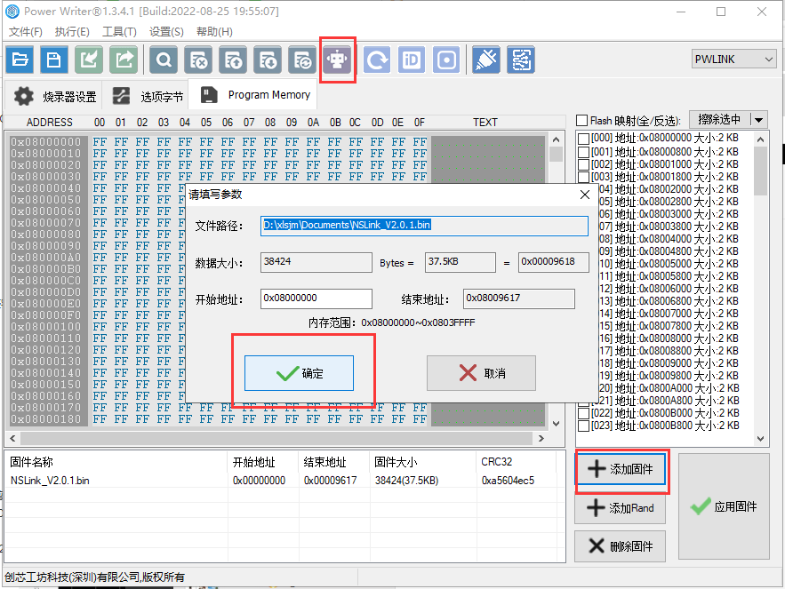

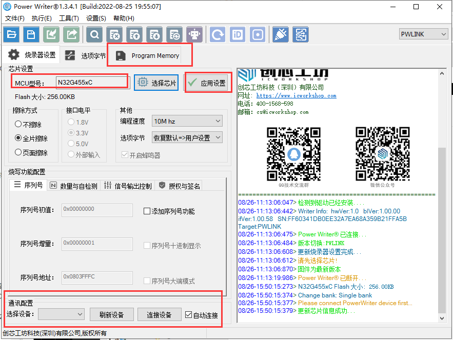

5、软件部分
使用pwlink下载
选择MCU型号,链接pwlink与nslink
点击program memor
即可烧录成功!
固件在附件处提供

WARNING!!!!!
USBA口定义接反了(已修复)
②USB接口焊接须注意焊接
