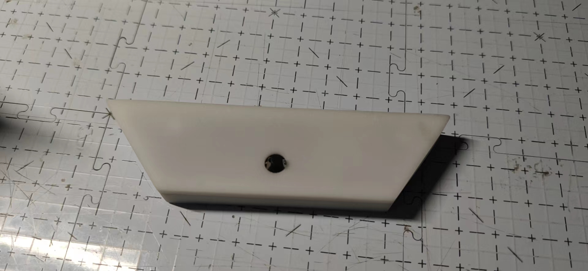

一,关于外壳这个问题
很巧立创eda专业版刚刚提供3d外壳的绘画工具
很快就把这个问题迎刃而解了

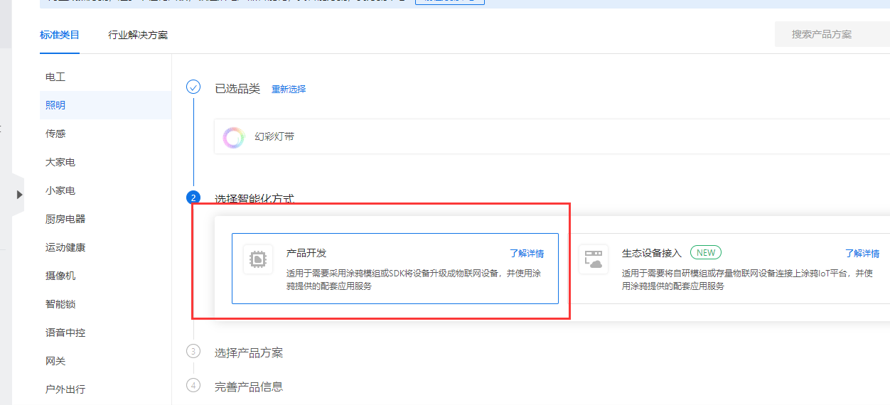

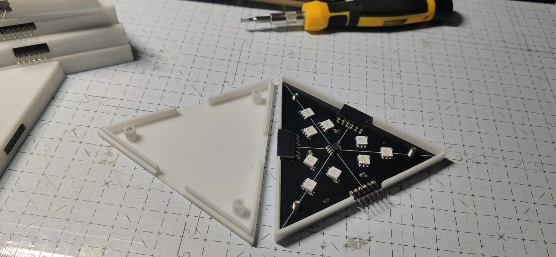

二,在家里翻到了之前参加立创与涂鸦举办的训练营
刚好剩下了几片cbu芯片,是烧录幻彩灯带的固件
于是便想到用ws2812灯珠实现可寻址自动拓扑的功能
但是后期发现,这样会导致发光方向和布线困难这些问题

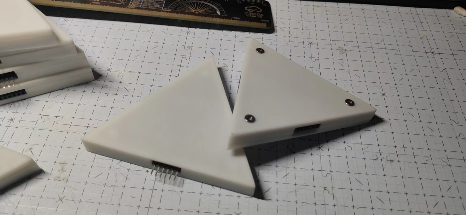

于是考虑用WS2811的方案,即 一个芯片带9颗led
这样可以实现 每一块灯板为一个单独个体
灯板与灯板之间可寻址,可拓扑
但是此方案不可实现点对点精准控制
只能实现线性控制(个人理解)
即:树状图式控制,分级调节控制
所以说此产品叫奇光板lite
于是确定方案思路后便开始设计
为了控制成本,灯板大小是设计成边长为9cm的等边三角形
可以通过嘉立创进行打样

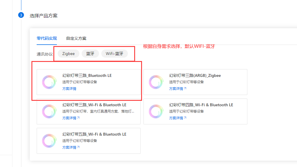

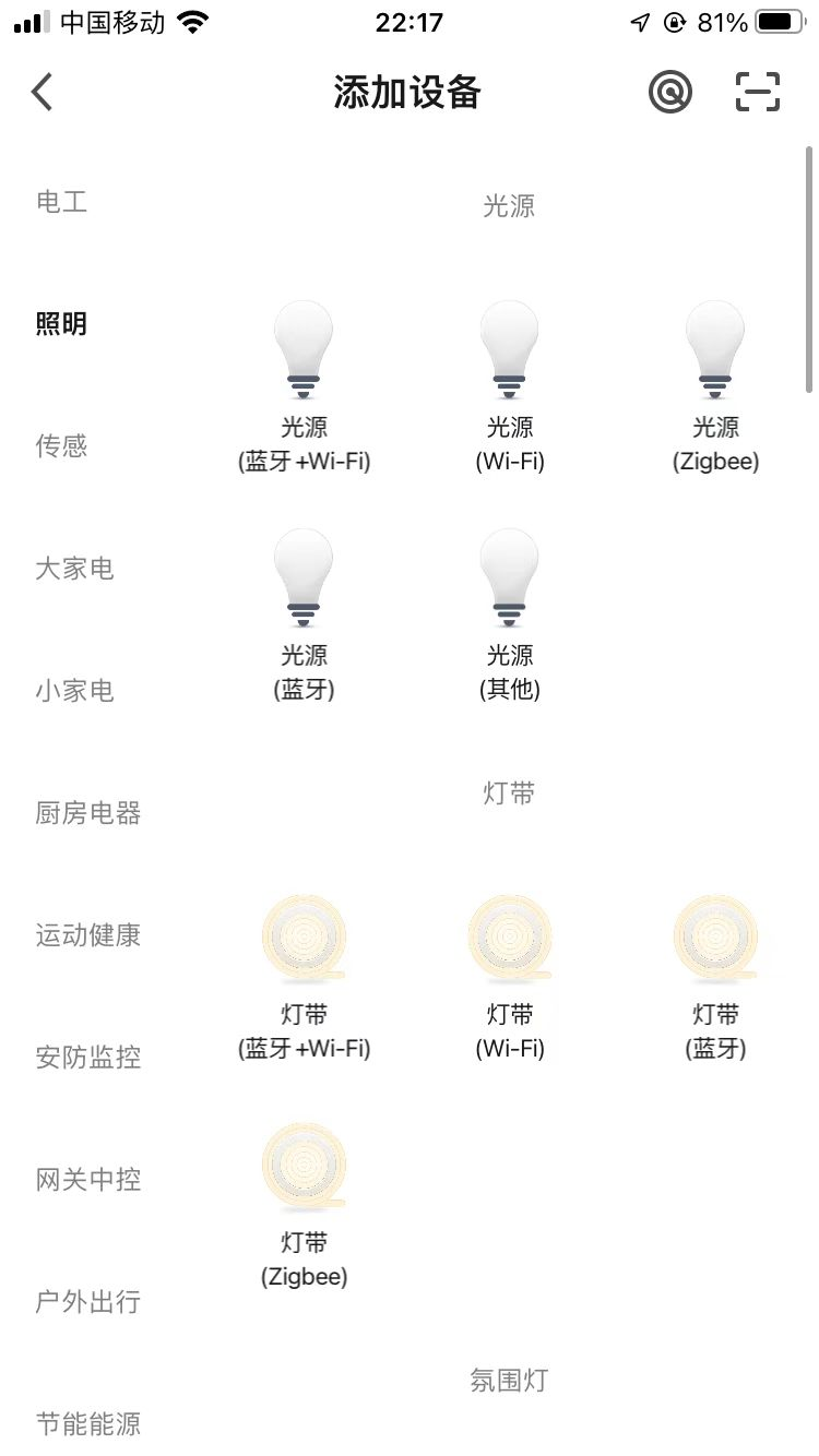

于是涂鸦的免开发方案就解决了这个问题
只要根据产品需求,把芯片脚位配置好就可以下单了

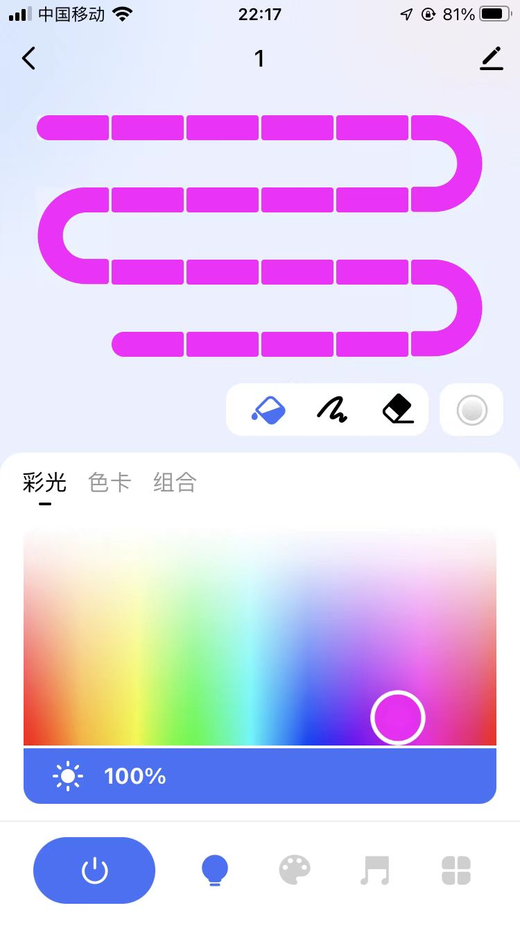

三,既然用了涂鸦的芯片,那涂鸦当然提供了前端控制啦
打开涂鸦智能app
把设备进行配网就可以控制了
还可以通过控制器上的按钮进行手动控制

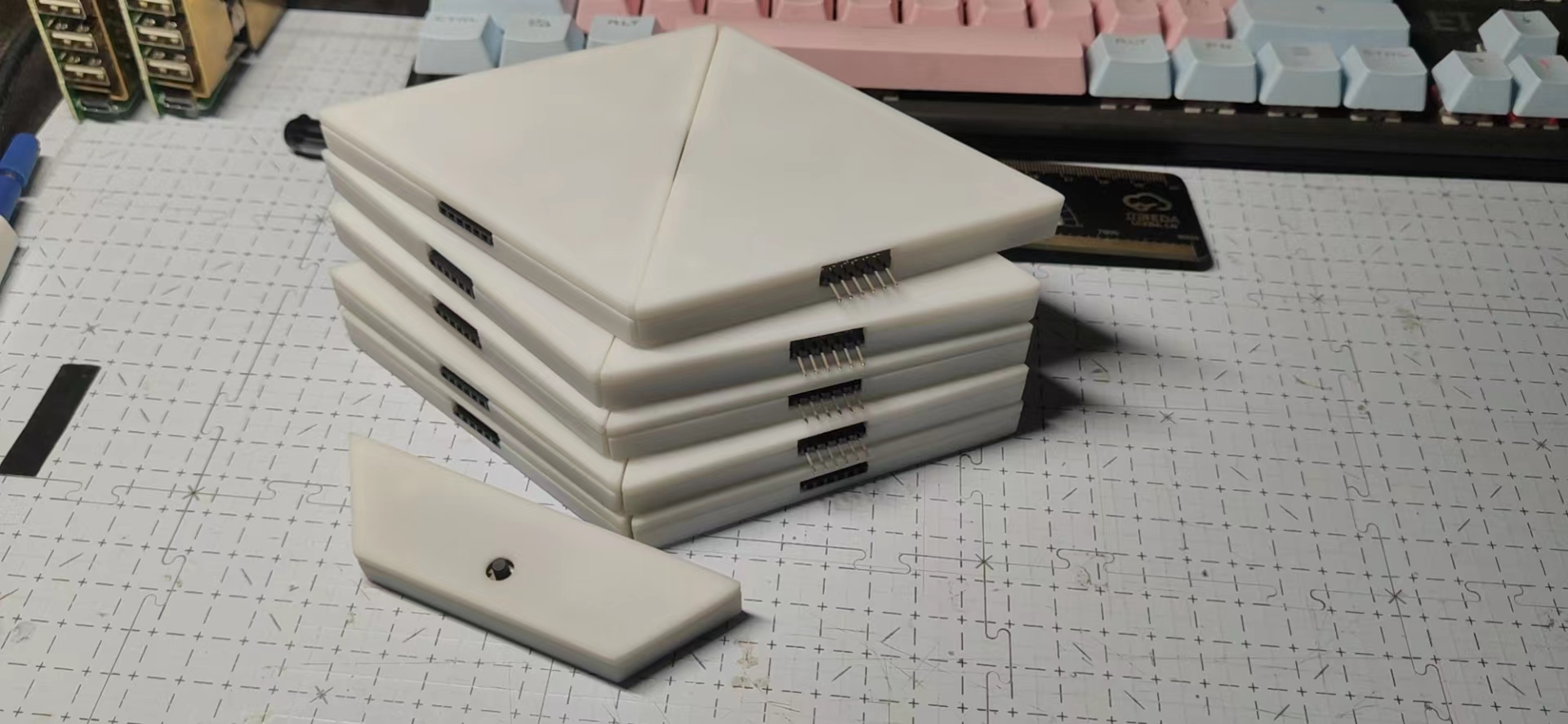

收到成品后,总的来说还是挺满意的
就是3d打印模型有点开孔开大了,不过不影响

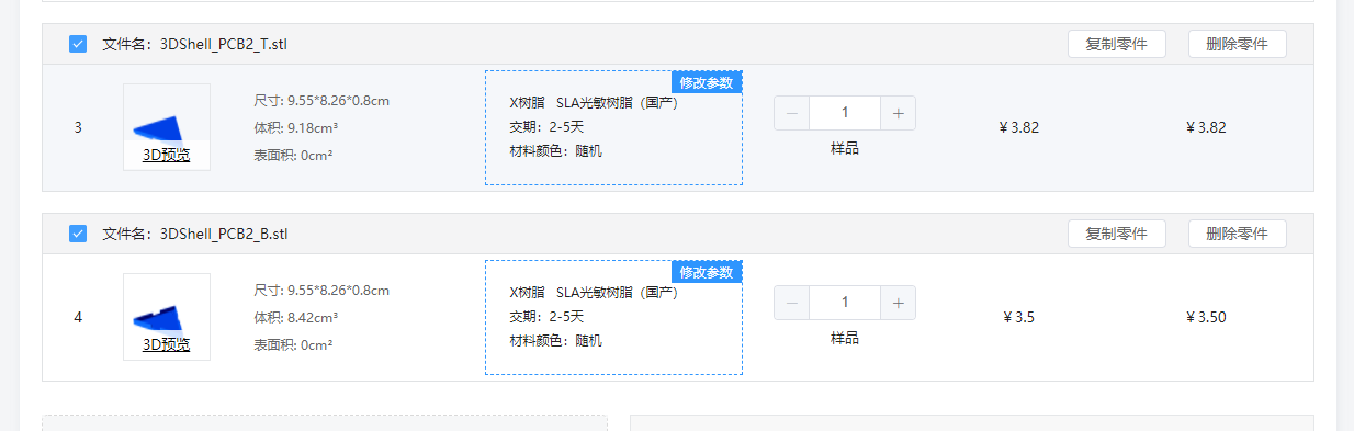

做一套5片的话,成本只要50块钱不到
嘉立创提供的三维猴打印 一个外壳大概是3~4块钱一个

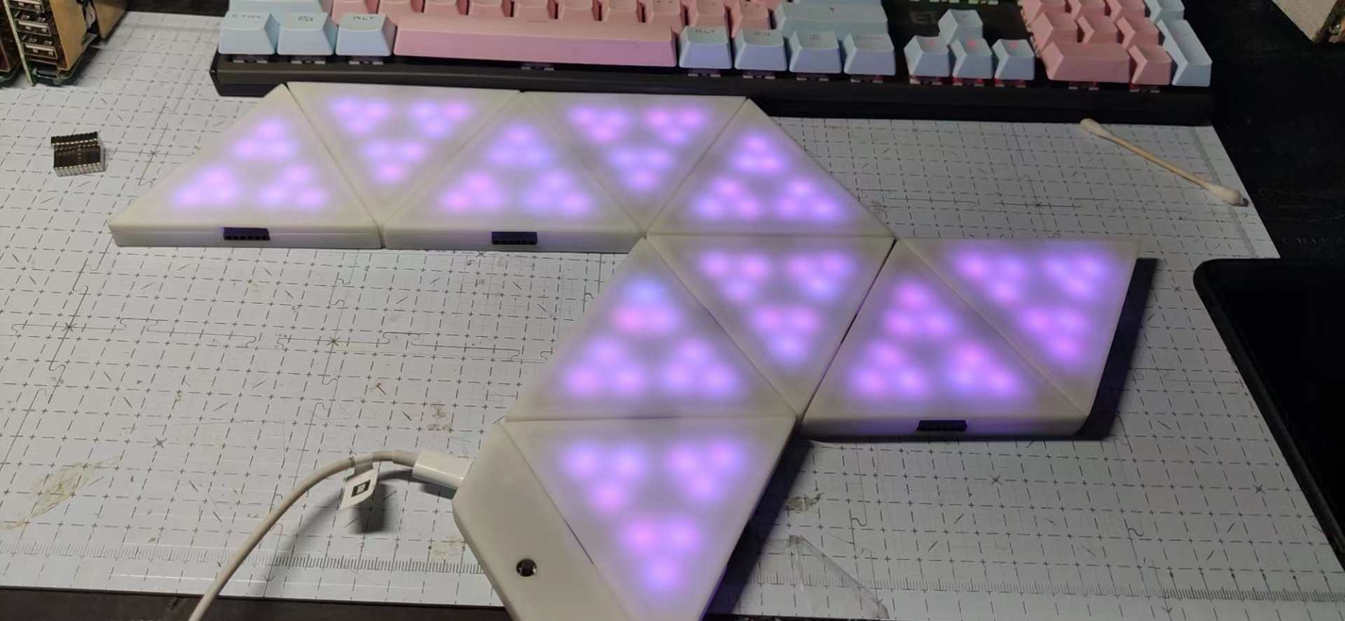

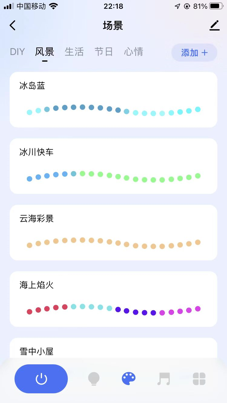

使用体验
有十多种特效
ThdzN2lMw9svDpkZHIgRVMqqzPdjpkwIXuMCl4y7.pngoYsSdXcCi9MMw8qKt452cGfTk16YCmSkoeCjrkxa.png
同时还能根据手机麦克风拾音
成为音乐律动灯
由于没有在板子上焊咪头
本地模式音乐律动做不了
将在下一个产品中加入功能
