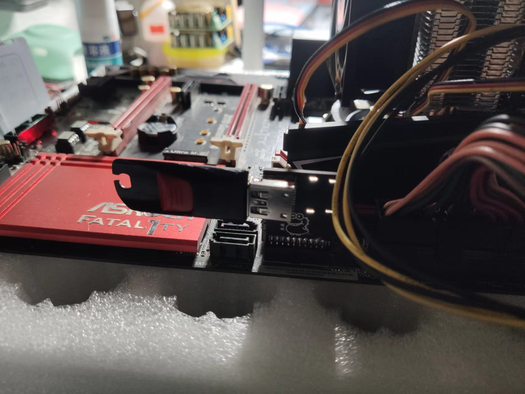

可以使用此款转接板
将主板上的F_USB 3.0 19Pin插针
转换成标准的USB3.0接口,
方便您使用USB3.0数据线
接驳至机箱前置的USB3.0面板上!

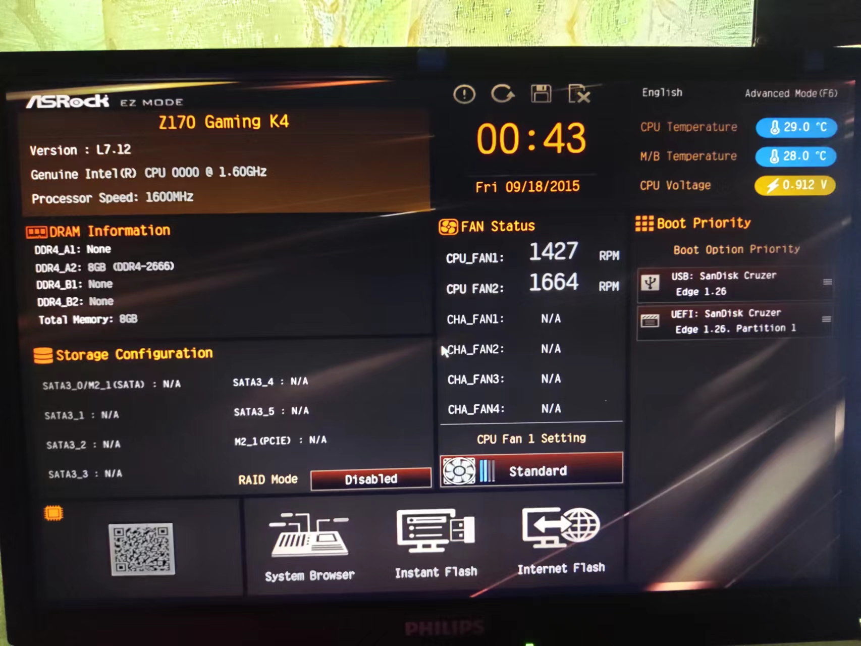

nas机箱福星~~~~~~~~~
可以把引导盘放主板上,
3.0U盘不比机械盘读写快吗?
最多可以插两个设备
# 完美读盘
# 此版本为v1版USB母座放置颇有问题,勉强能用
