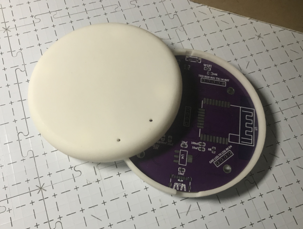

工程简介:
本工程采用涂鸦免开发方案实现多模网关设计(仅限涂鸦模组接入)。
硬件非常简单,仅需一个LDO稳压电源+两个模组即可实现。非常适合智能家居场景使用
工程特点:
1.WiFi+蓝牙采用涂鸦WBRG1 模组,ZigBee采用ZS3L 模组,两款均可免开发。
2.两种状态指示灯显示工作状态。
3.按键可进行设备加入或配网使用。
4.采用AMS1117-3.3进行稳压供电。
制作步骤:
步骤一:登陆iot平台获取方案+购买模组
创建产品
到这一步即可
接着下单购买模组
还有圆形的铜锣烧版
