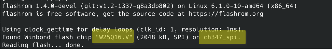

起初做CH347多电平版是为了烧录F50L1G41LB和他的1.8V版本,CH341A过于坐牢不想用,FT232H太贵还在搁置。
其余端口是做着用用,至于能不能用上另说。
2023/10/29日更新:
我放弃治疗了,瑶杰上位机无论是用哪款ls都会出现错误,谁叫瑶杰重写上位机再说吧。
CH347的TX与TXS和TXU兼容性不佳,加多ADUM121光耦隔离做电平转换,也就1块钱一颗,不太贵。
不要使用瑶杰Windows上位机!有人测试过WCH给予的DEMO程序可以烧录但瑶杰上位机不行,是因为加入电平转换器后信号滞后了8ns左右。但瑶杰Windows上位机没有给予足够FLASH ID判断缓冲时间,导致读取FLASH ID异常,已经有多个人反馈这个问题。
并且瑶杰Windows上位机支持FLASH过少,个人建议在AsProgrammer支持CH347前使用Flashrom和spi-nand-prog。

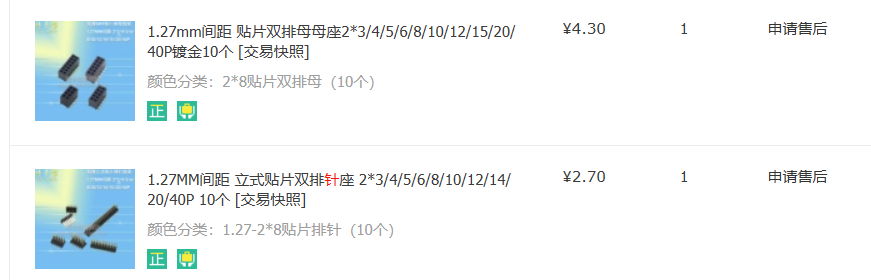

另外如果你是想一劳永逸不想频繁拆FLASH的,建议使用排针和排母做成活动可插入FLASH,比你购买宽座窄座更实惠,大体3.5块可以买10个。
