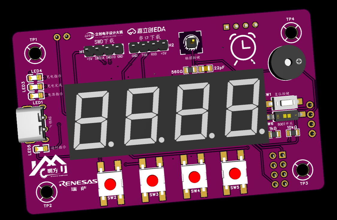

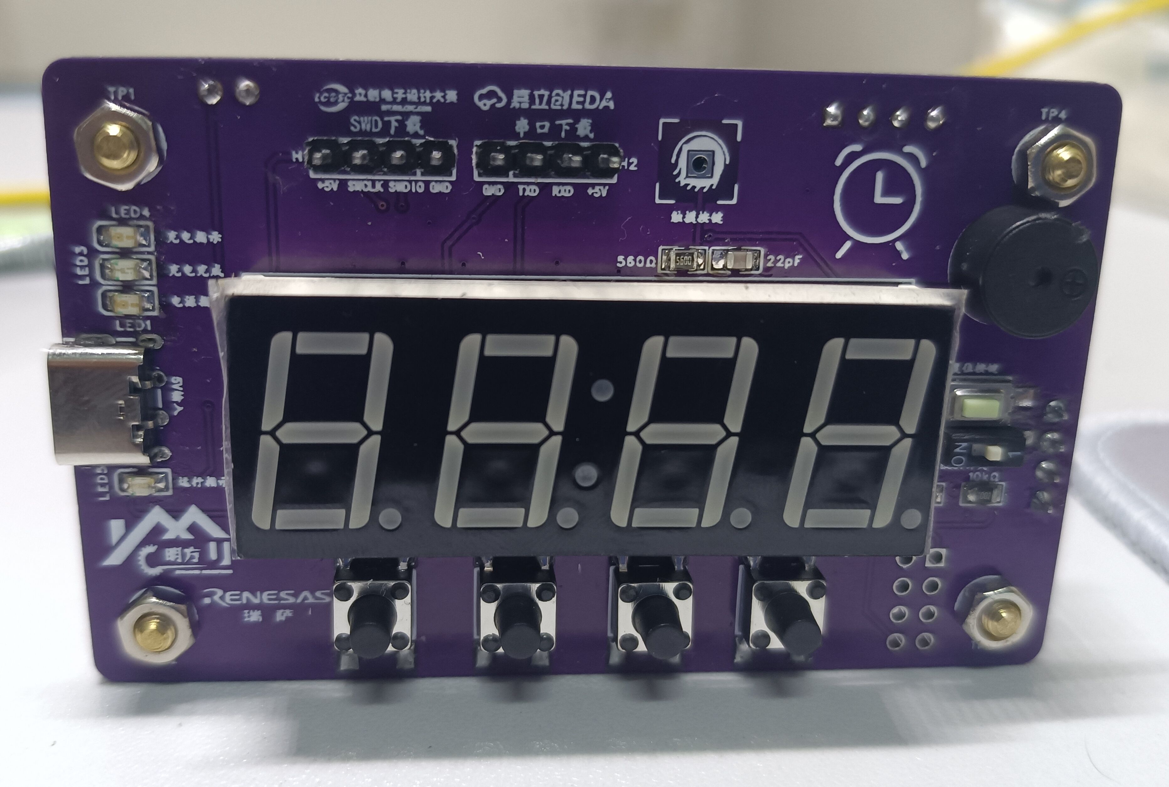

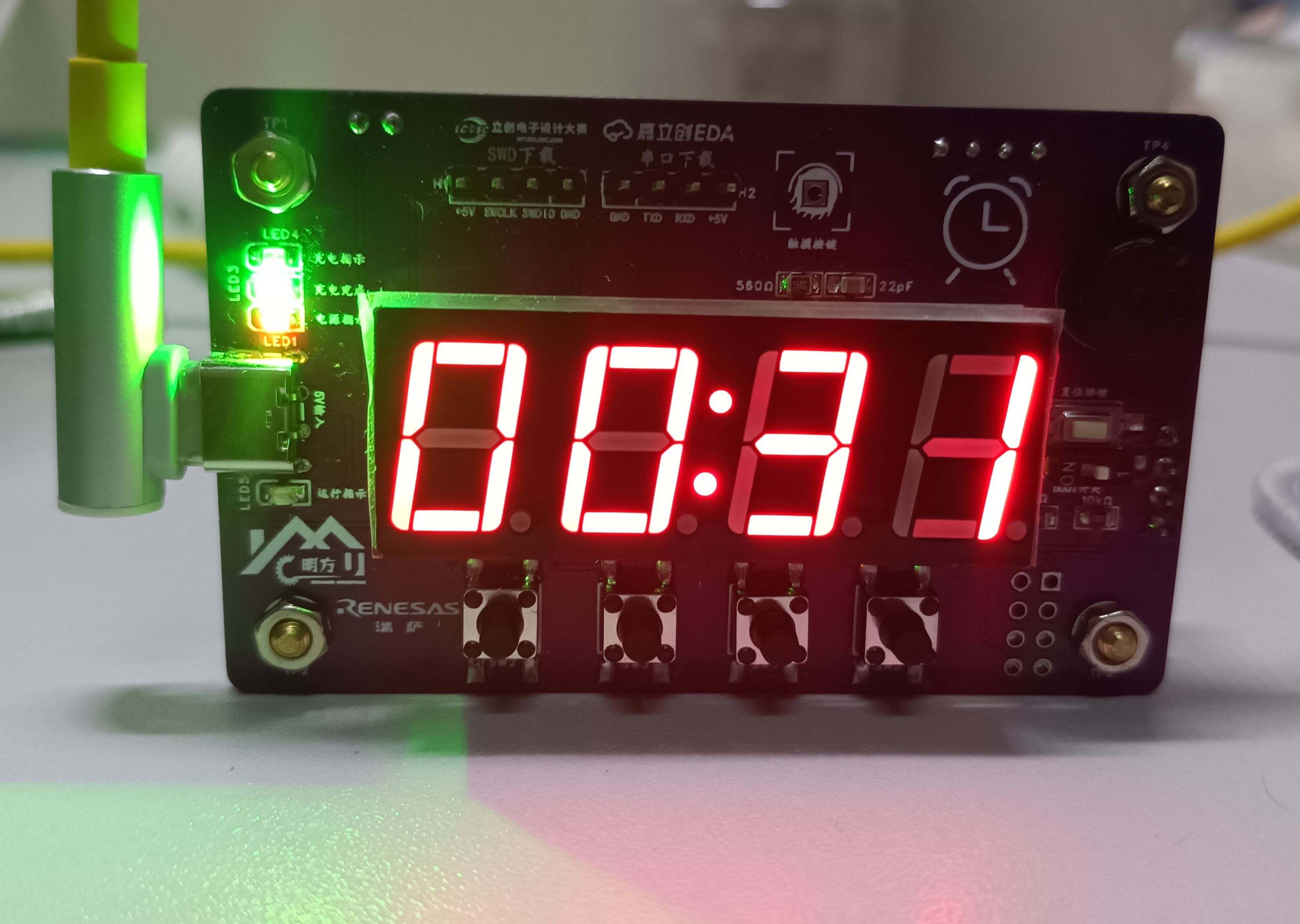

* 1、项目功能介绍
桌面时钟基于瑞萨R7FA2E1A72DFL单片机进行开发制作,有两种显示模式,一是通过数码管显示小时和分钟,有四个按键用于时间设置、闹钟设置和温湿度查看;第二种是通过可触摸串口屏显示时间、温湿度,板子预留有ESP-01(s)WIFI模块,可进行互联网访问,进行精准校时和获取当地天气情况等(由于在准备电赛,时间有限,该功能后续会加入)。
外壳和面板也没来得及设计,后面有时间会设计完善。
可通过按键切换显示:1、数码管显示  2、串口屏显示

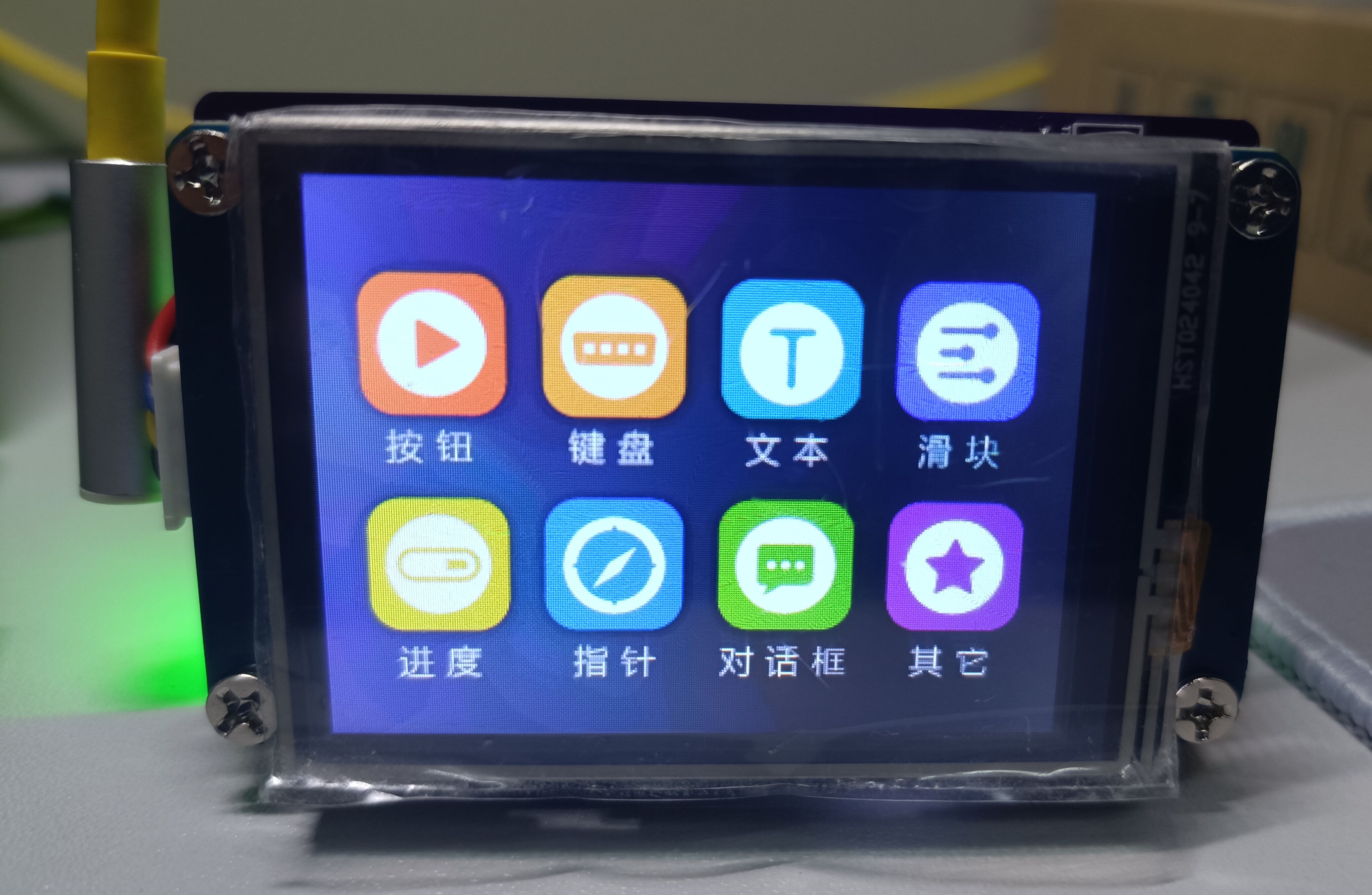

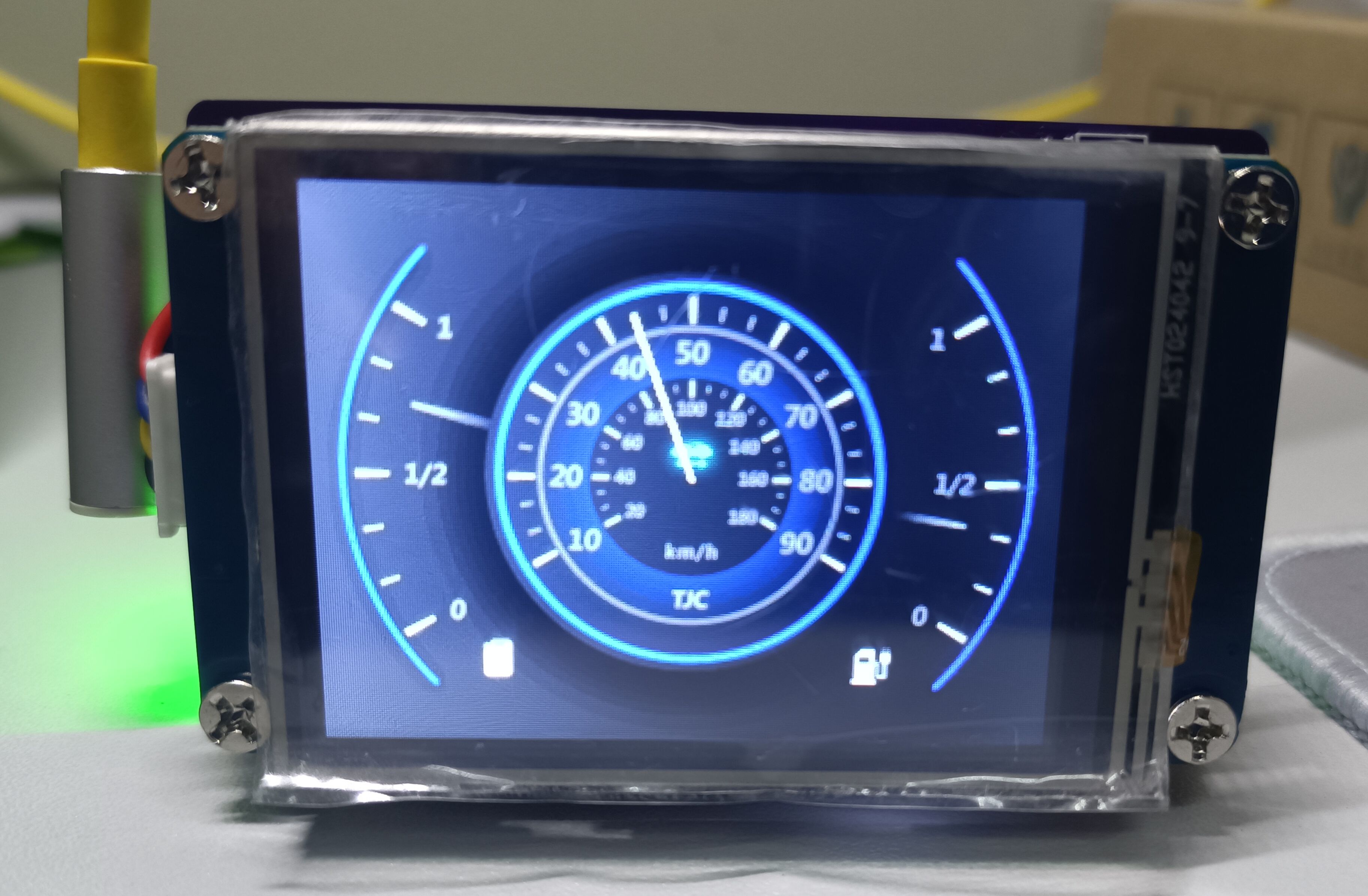

*4、硬件显示部分

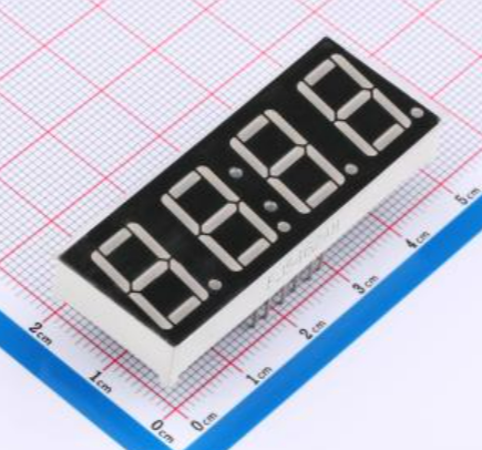

1、4位0.56英寸红色共阴极数码管

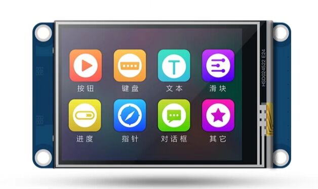

2、淘晶驰USART HMI2.4寸智能触摸串口屏

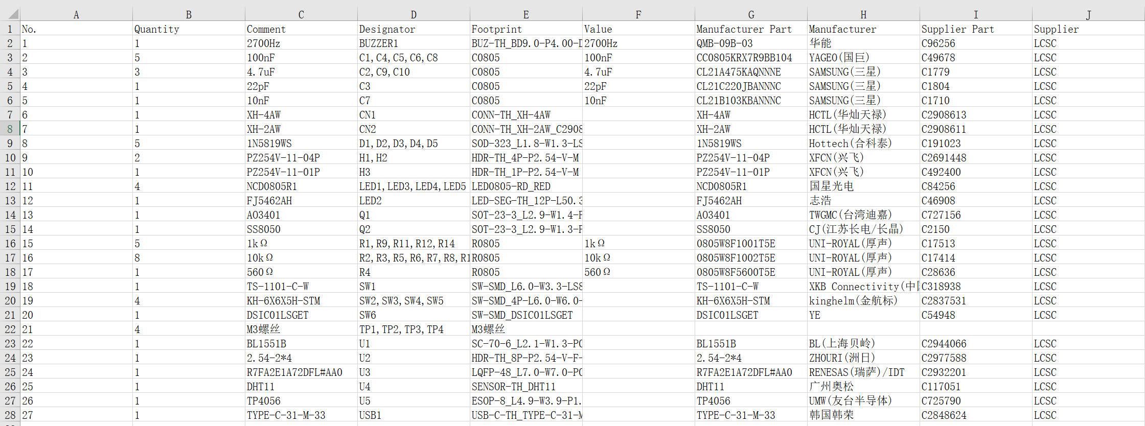

*5、BOM清单
BOM表下载
