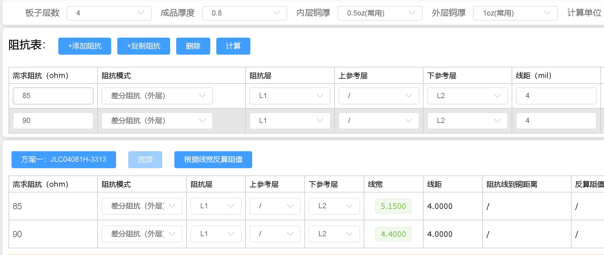

打板叠层选3313,板厚0.8或1.0,勾上阻

PCIE差分对阻抗85ohm,USB差分对阻抗90ohm
等长 ±5mil

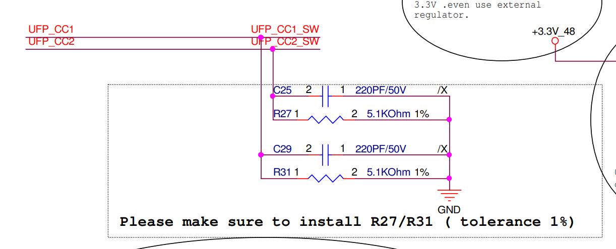

官方原理图是TYPE-C母头的,本板用TYPE-A公头
CC1、CC2两个TYPE-C用的5.1k电阻在用TYPE-A设计时不用接
原理图是母头的,用公头设计时要调换USB3的TX/RX
(USB2.0的DM/DP不用管)
TYPE-A只有一对差分对,直接连芯片的LANE0就行
