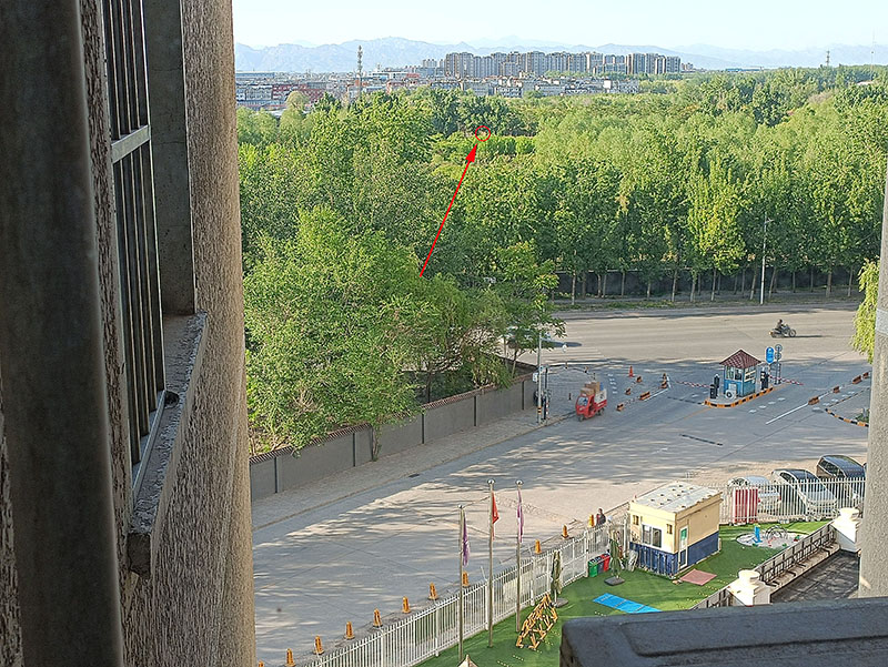

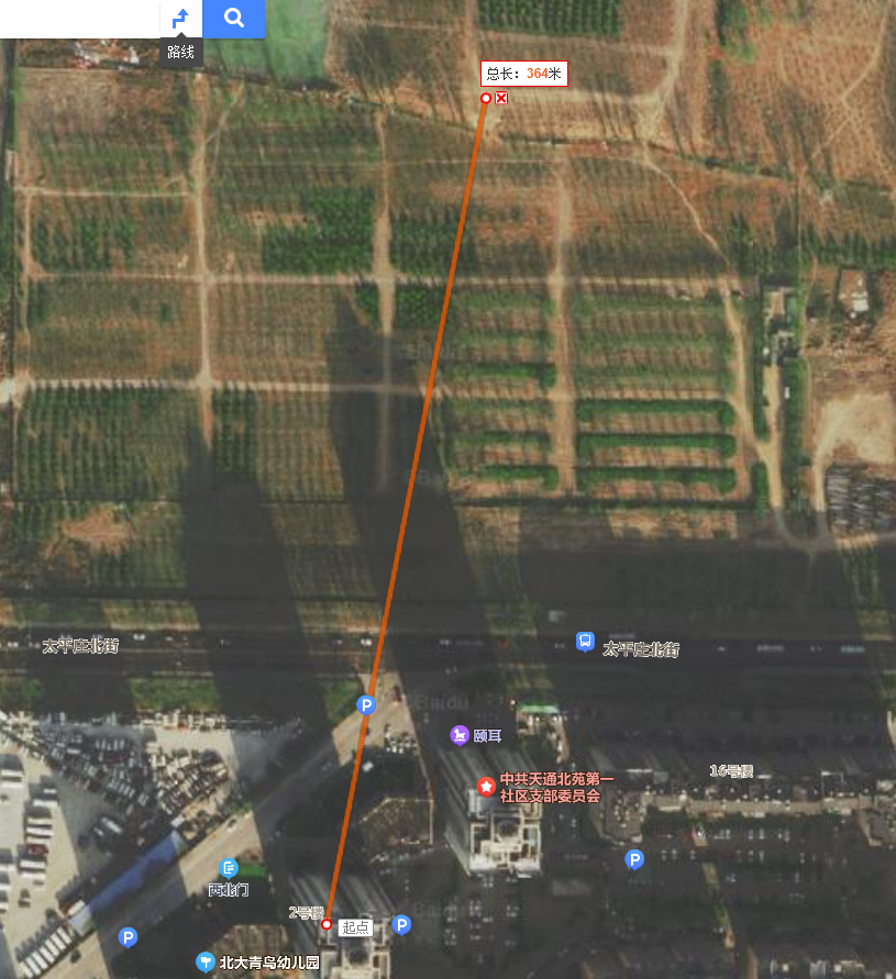

       为了验证天线性能,与富斯i6原装的天线进行了对比测试:遥控器位于8楼窗口,拿着接收机在约400米的位置测试RSSI。(帝都禁飞,欢迎有条件的模友实飞测试)
地图测距

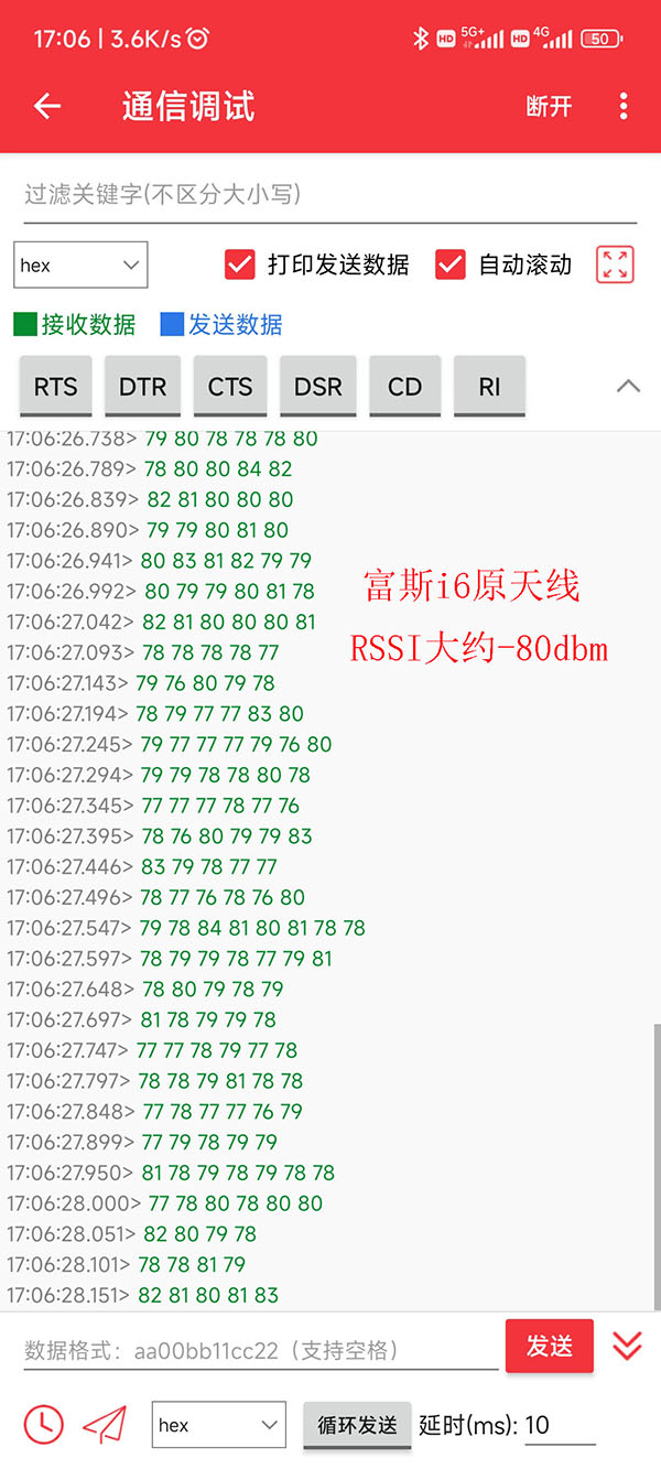

富斯原装天线,竖直放置,即天线指着天空。
富斯原装天线RSSI

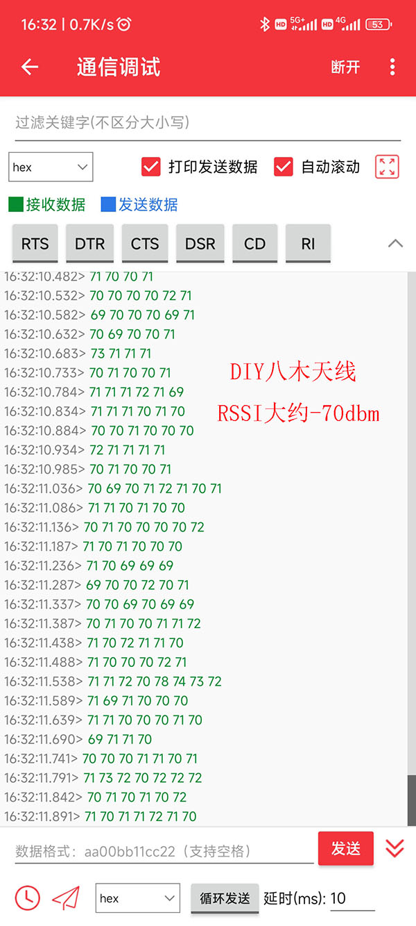

八木天线,天线竖着放,指向测试点。
八木天线rssi
结论
       通过对比可以看出,diy的八木天线比原装天线的rssi大约高出10dbm的样子,而我们知道rssi每增加6dbm,通信距离大约增加一倍,因此该天线效果还是不错的,但受限于没有测试仪器,天线的具体参数仍不得而知。
