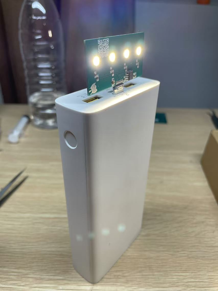

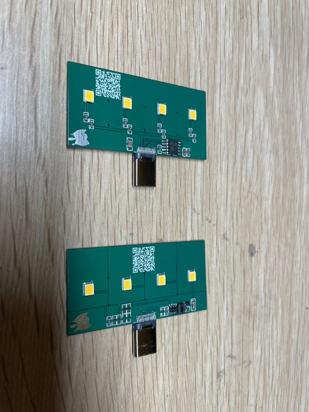

usb-A的led很多了,type-c的还没有,现在的充电宝很多都没有type-a口,于是萌生了做一个的想法;这个是通过pd诱骗到9v的电压,led也是单个9v100ma 1w 2835封装,通过15欧姆电阻限流50ma,此方案电阻限流效率在92%,所以整体功率在1.6w这样,这样灯芯发热控制在60度左右,pcb板子温度45度,接入磁吸充电宝还可以当磁吸电筒使用
