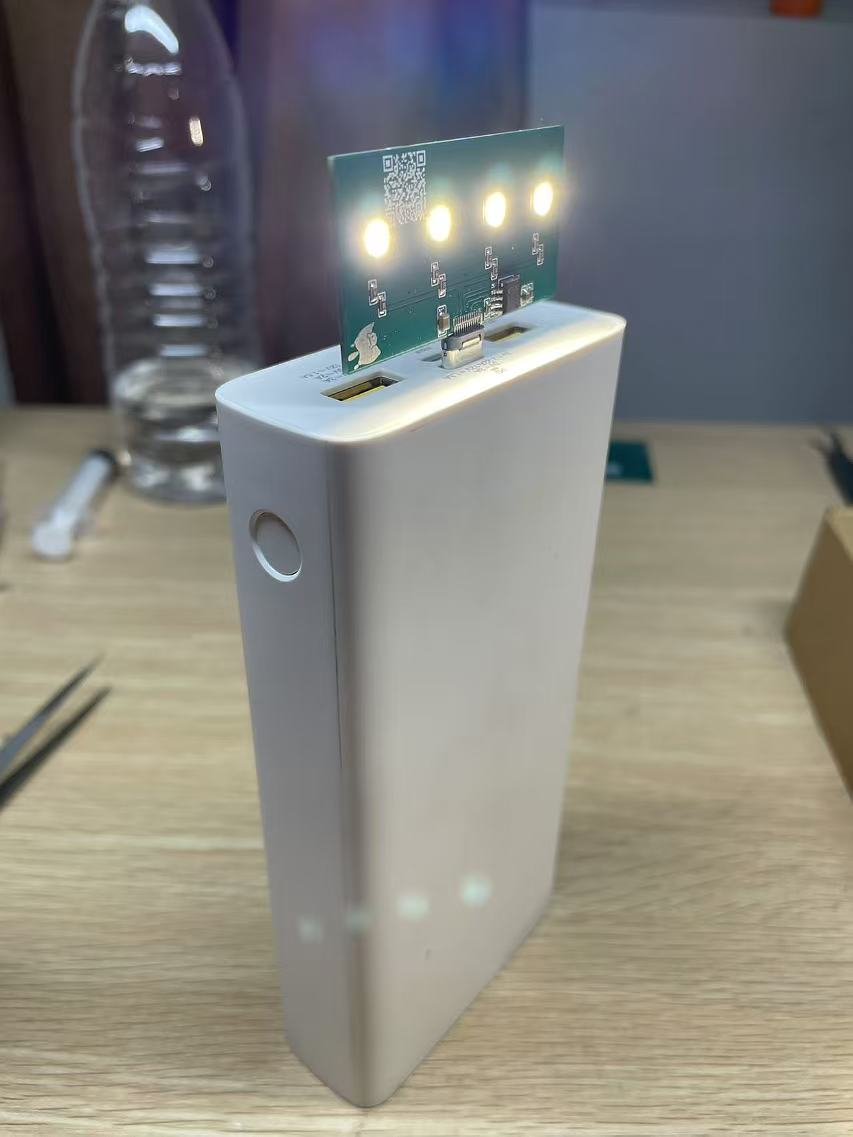

usb-A的led很多了,type-c的还没有,现在的充电宝很多都没有type-a口,于是萌生了做一个的想法;
这个是通过c口5v的电压,led是单个3v300ma 1w 2835封装,4个串联,通过sx1308限流127ma,所以整体功率在1.5w这样,这样灯芯发热控制在60度左右,pcb板子温度45度,接入磁吸充电宝还可以当磁吸电筒使用
ps:升压方式效率我感觉是没有诱骗9v效率高的,但胜在兼容性强,不是所有的c口设备都支持输出9v
