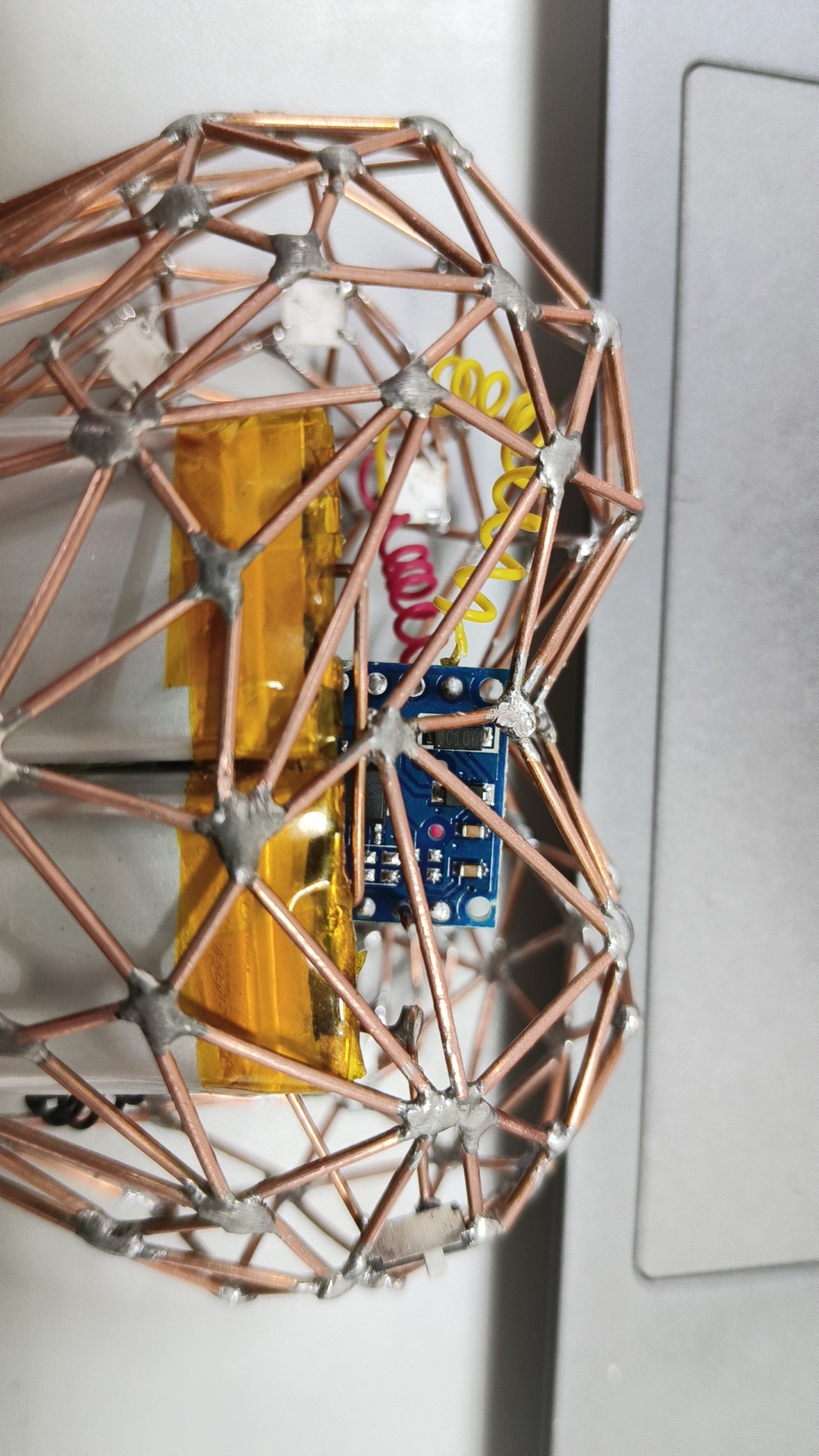

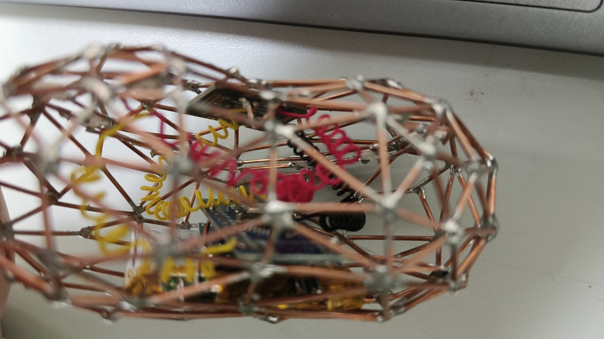

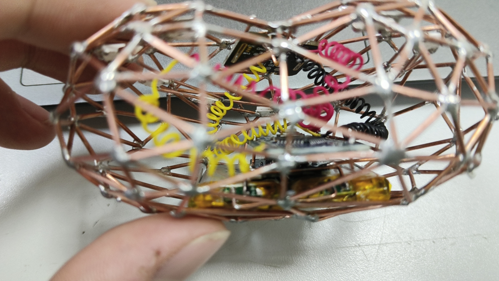

心脏的外形用黄铜丝网制成。所有电子元器件都安全地隐藏在心脏内部,并由锂电池供电。
我将外壳整个焊成地线,方便了后续rgb灯的连接,电池的走线,废话不多说,下面来到元器件清单。

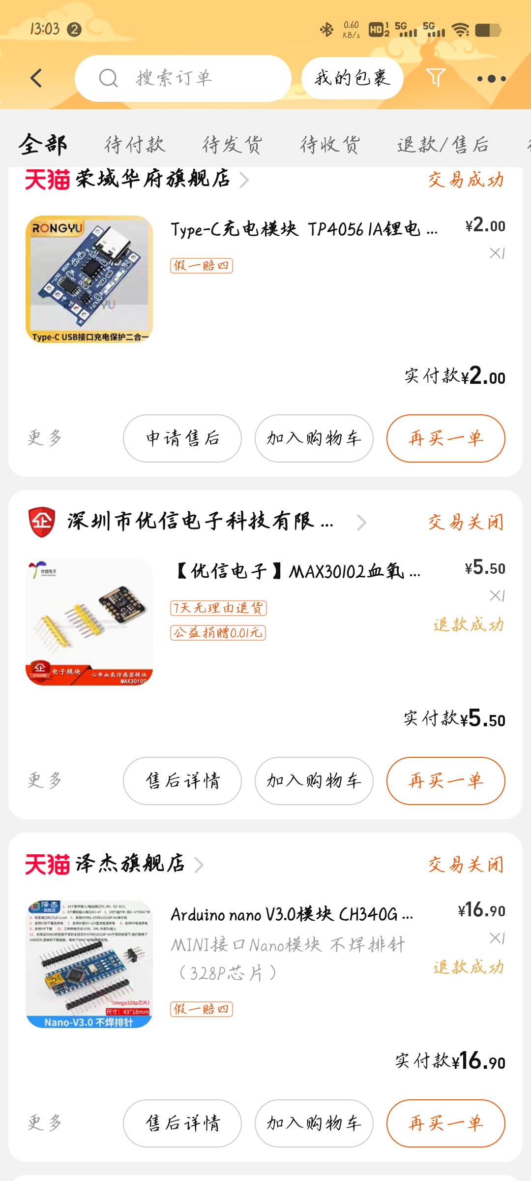

这个是基础一些器件的购买,型号按照这个搜索就可以。
准备工作

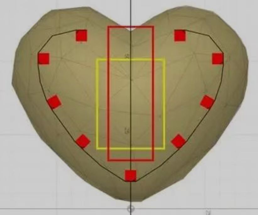

三D打印磨具(文章末尾)
arduino nano开发板
紫铜丝(0.8mm,1mm)
type-c充电模块,自行选择
锂电池3.7V

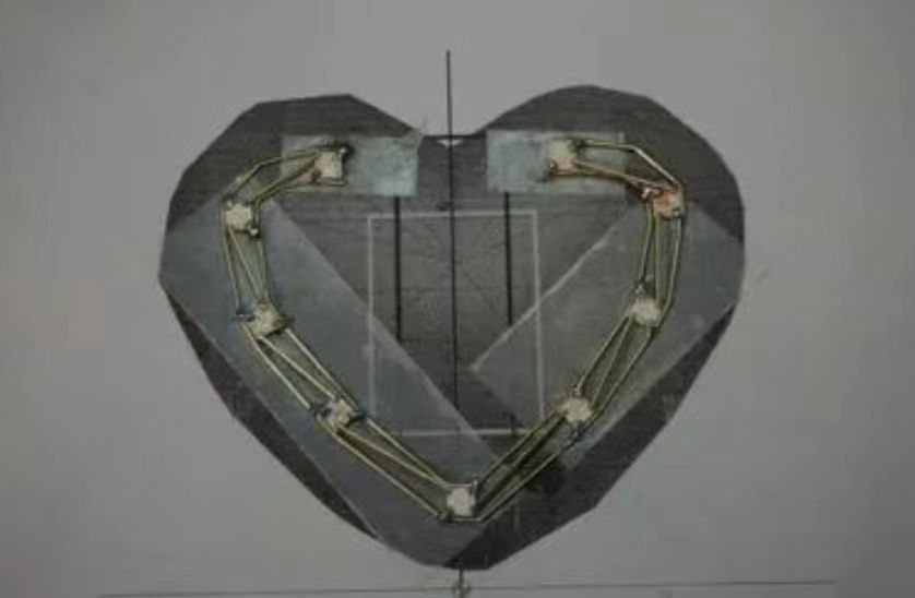

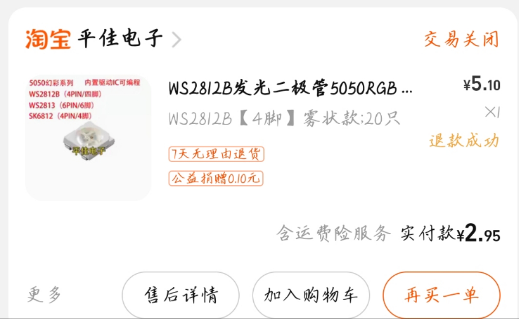

ws2812B 需要9只,多买点备用
max30102
焊台,焊锡丝,助焊剂等等等等
对了记得双面胶和胶带迷你开关

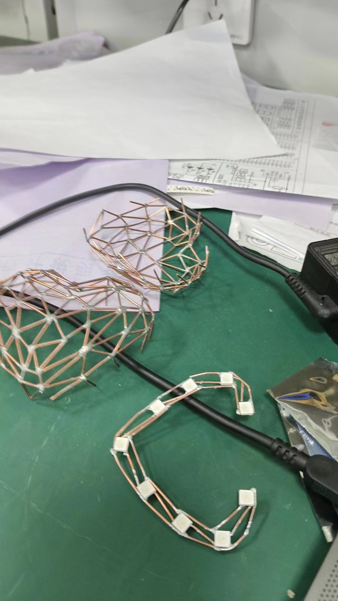

好了,准备工作就绪,下面就是漫长的焊接了
千万不能焊接到一起,焊成分开的

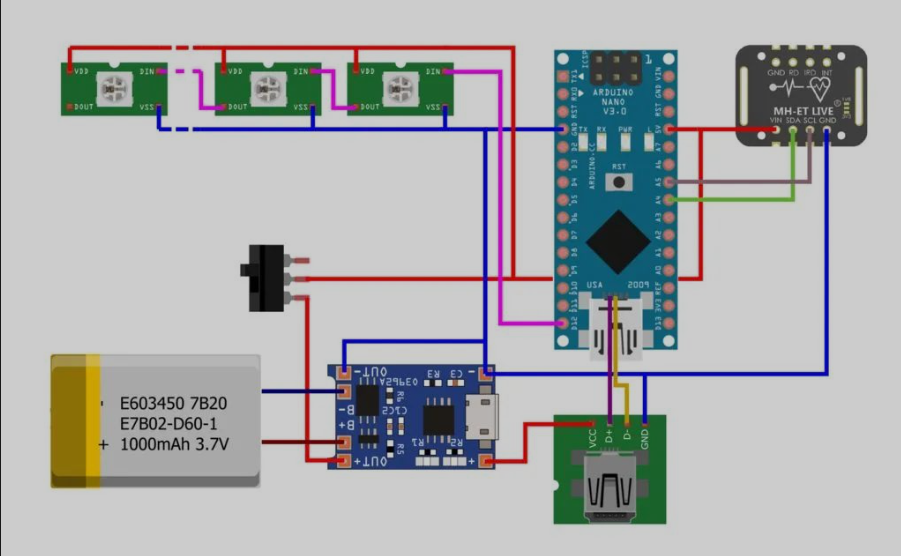

这个是led的焊接,记得看灯的数据手册,区分电源及信号

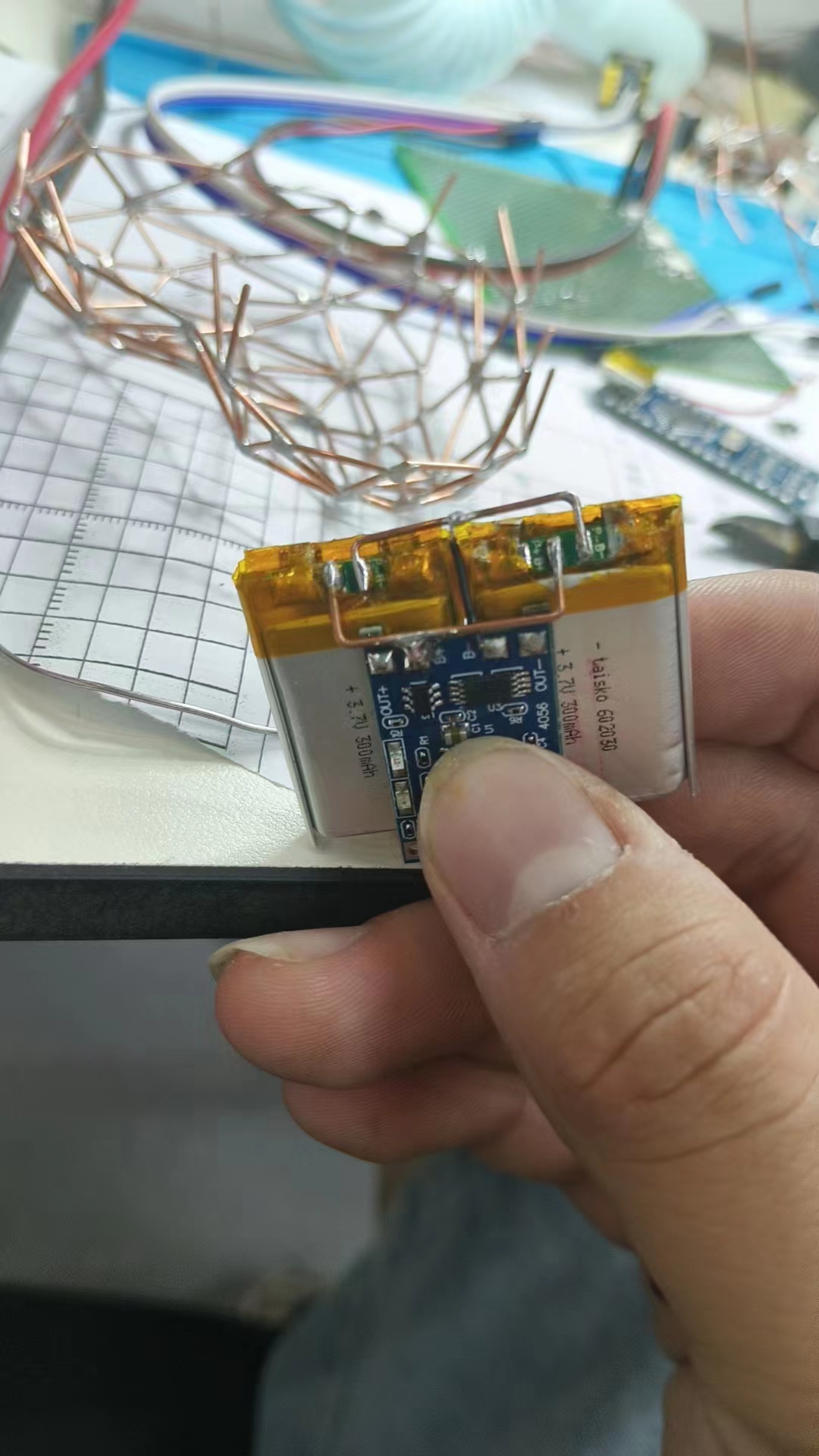

这个是电路的走线

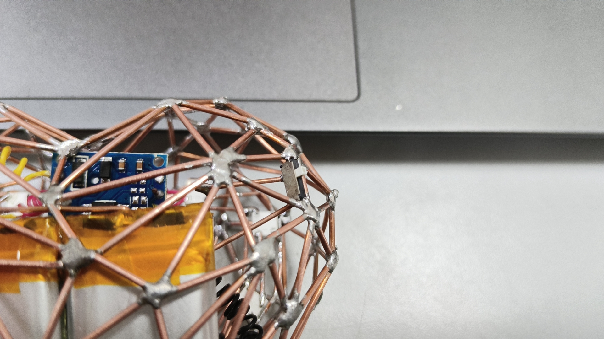

这个是我电源的设计,我将负极直接焊接到灯壳上面
焊接完成后,就剩下组装了,记得用洗板水洗一下,max30102比较容易坏,我是这么觉得,为了搞懂他,已经买4个了。下面是一些细节图。
