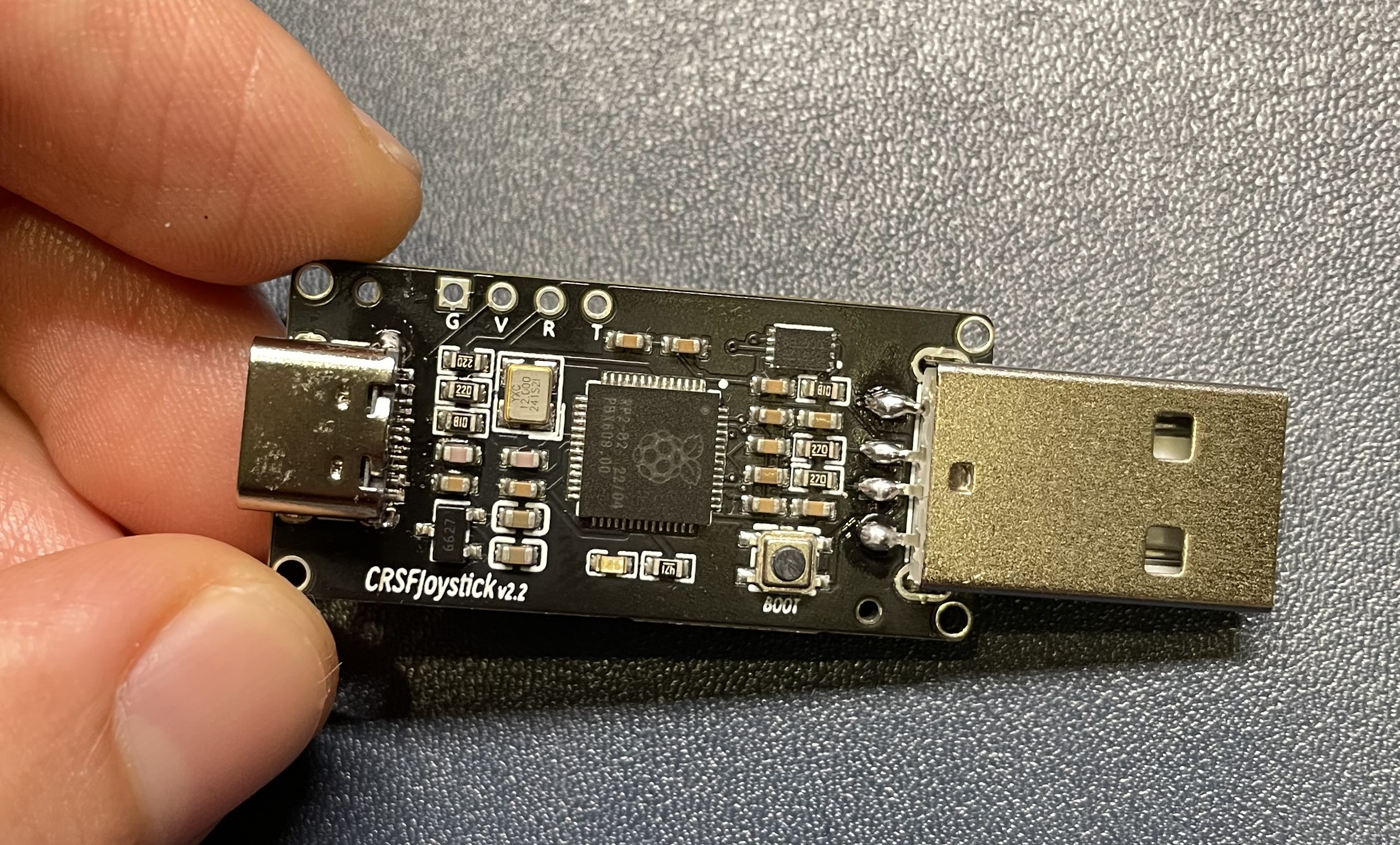

这个是使用CRSF协议来玩FPV模拟器的小设备,支持ELRS接收机和黑羊接收机。开源地址看上面的Github链接。
具体的效果和刷入固件教程可以看看我的b站:https://www.bilibili.com/video/BV1e84y1t72M

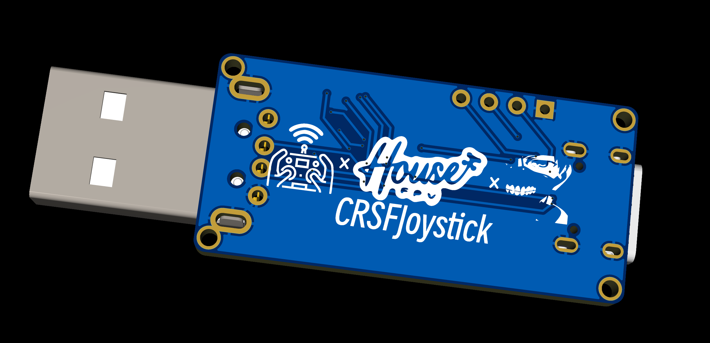

v2.3版本
目前最新的版本
相较于v2.2版本的更新:
  1. Type-C接口改为沉板。
  2. USB-A口稍向内移动

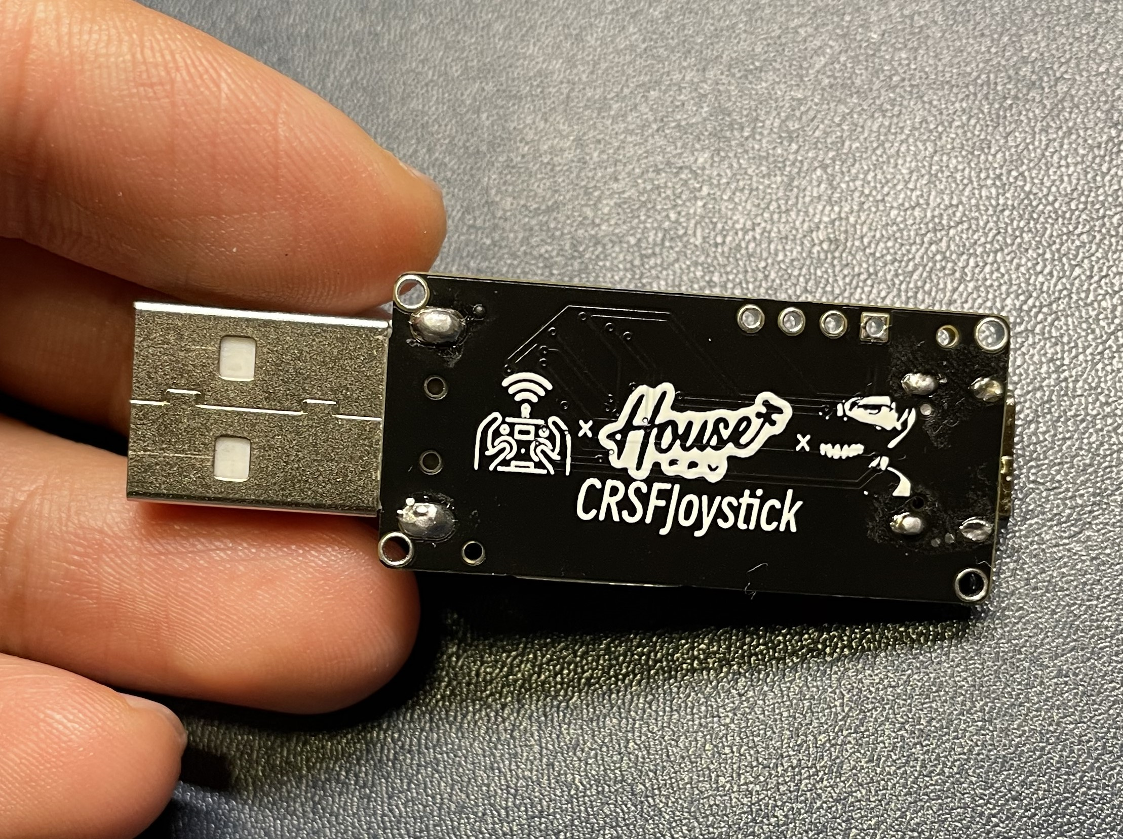

v2.2版本
相较于v1.0版本的更新:
  1. 添加了Type-C接口。
  2. 移除了PICO的Reset按键,因为你可以直接重新插拔来达到Reset的效果。
  3. 将PICO的Boot按键从侧面移到正面,可以更好的设计外壳。
  4. 将LDO封装从SOT35改为SOT23,立创SMT的时候可以节省一点成本。
  5. 更改一些元器件的布局。
  6. 添加了CRSFjoystick版本号。
  7. 添加了ELRS logo,HouseFPV logo,和Licardo logo。
