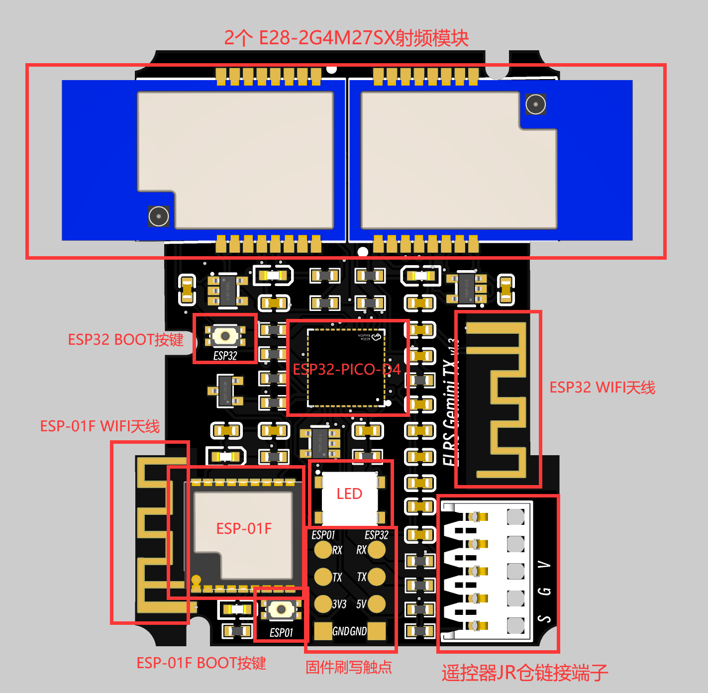

    ELRS在穿越机等航模领域不再是一个陌生的名词,高刷新率、高质量、远距离、开源、人人都能自己制造,这些都是ELRS的优点。目前的2.4G ELRS控制链路使用一个sx1280LoRa射频芯片来进行发送和接受数据,本项目在借鉴众多开源ELRS项目和ELRS官方指南的前提下,采用两个sx1280射频芯片,来达到更加高质量的控制链路,信号质量(LQ)相比单射频芯片有不小的提升,Gemini一词具有“双子”的意思,也是由此得来。
    GEMINI TX模块具有2个SX1280收发器,并同时发送频率差为40MHz的数据包。 真正的多样性RX用于同时接收两个数据包。 在2个单独的频率上传输在,这种情况下可以更好地避免DVDA通过在不同频率上依次发送重复数据包来提供更好的干扰和更高的链接质量
4. 产品参数:

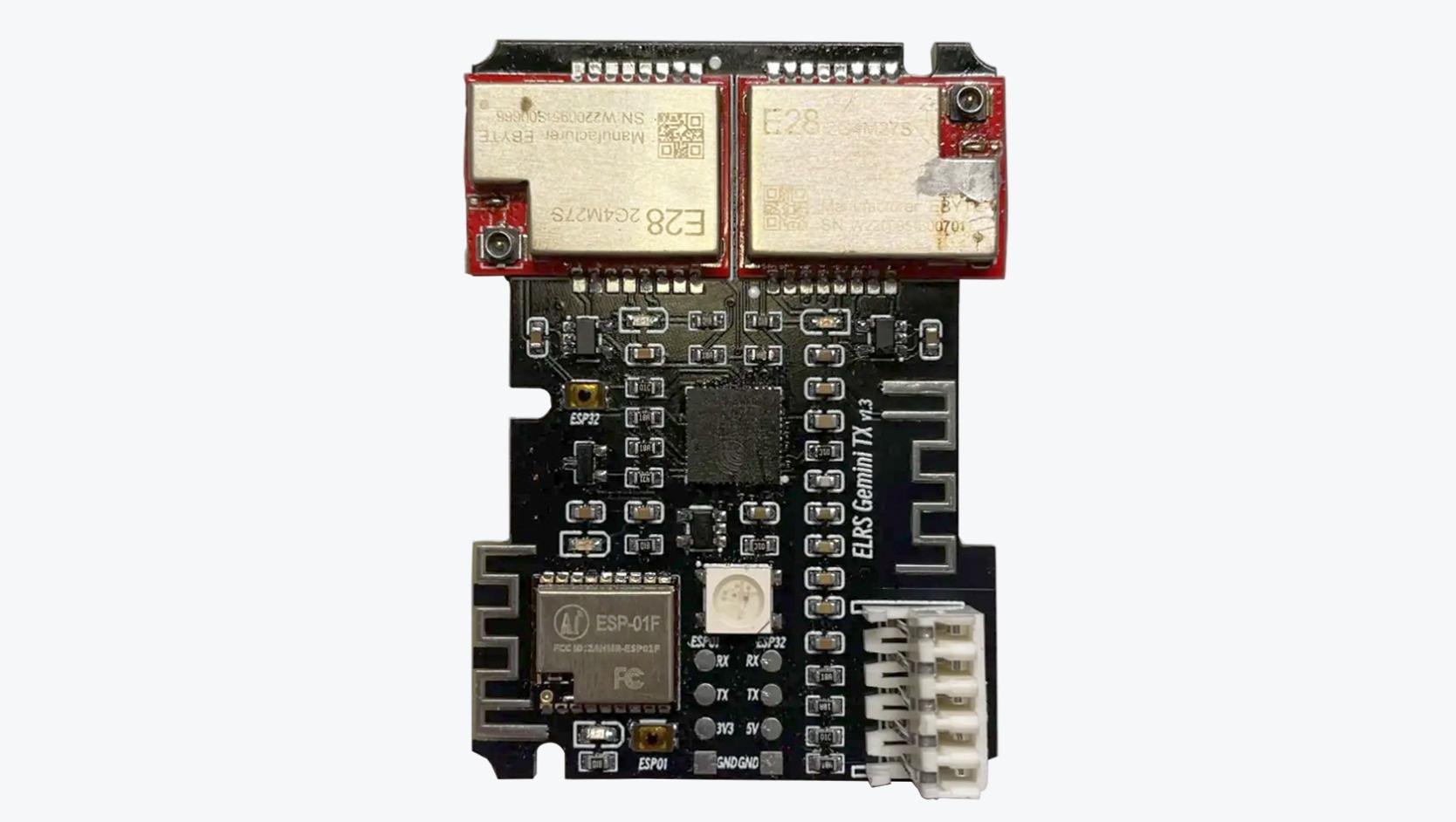

    1. 接口:JR仓
    2. 主控:ESP32-PICO-D4
    3. 射频芯片:2个E28-2G4M27SX
    4. 背包功能:ESP-01F
    5. 最高功率:250mw(E28模块可以开到500mw,但是不推荐,发热会很大)
    6. 风扇:最新版本已经支持了风扇,请看具体请看PCB文件
    7. PCB信息:
        (1) 板子尺寸: 39.888mm x 55.949mm
        (2) 层:2层(建议改成4层板,方便WiFi天线做阻抗匹配)
        (3) 布局:单面布局(方便加热台焊接)

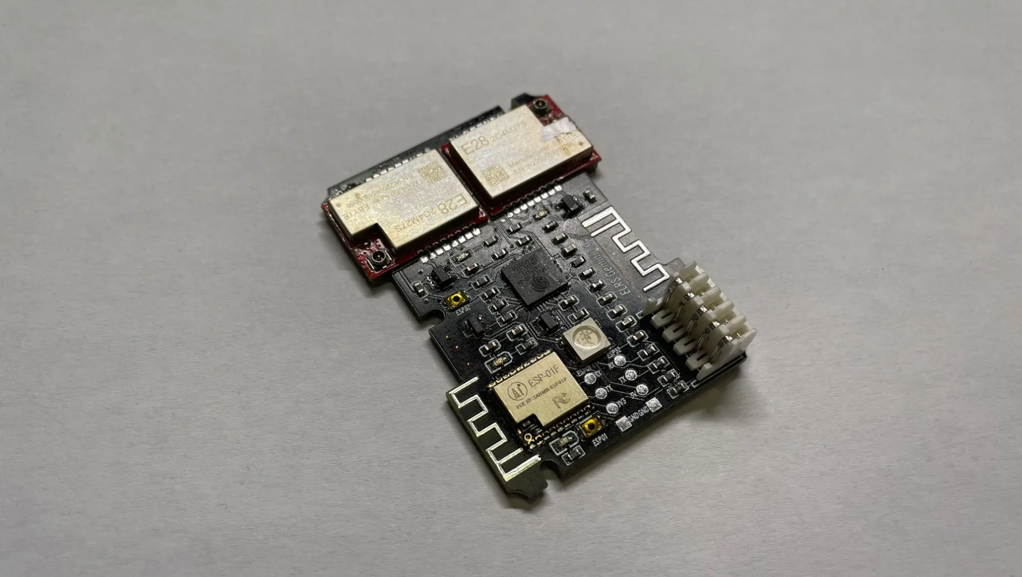

6. 备注:
    (1) 总价格大概在150-180元左右
    (2) E28射频芯片最好是直接买E28-2G4M27SX,如果买的是E28-2G4M27S,那么需要将PCB天线剪掉,并且将电阻移位,详细的可问购买客服
