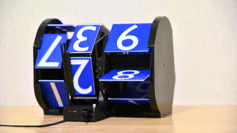

开发了一种新的时钟机制来解决现有机械钟存在的问题; 因直接用arduino开发板做开发,附件几十行代码,主要为结构驱动,故不需原理图跟pcb,所以没上传工程文件;原理图及pcb附件为开发板资料
简介:开发了一种新的时钟机制来解决现有机械钟存在的问题; 因直接用arduino开发板做开发,附件几十行代码,主要为结构驱动,故不需原理图跟pcb,所以没上传工程文件;原理图及pcb附件为开发板资料
创建时间:2024-06-28 16:50:27更新时间:2024-06-28 17:56:57

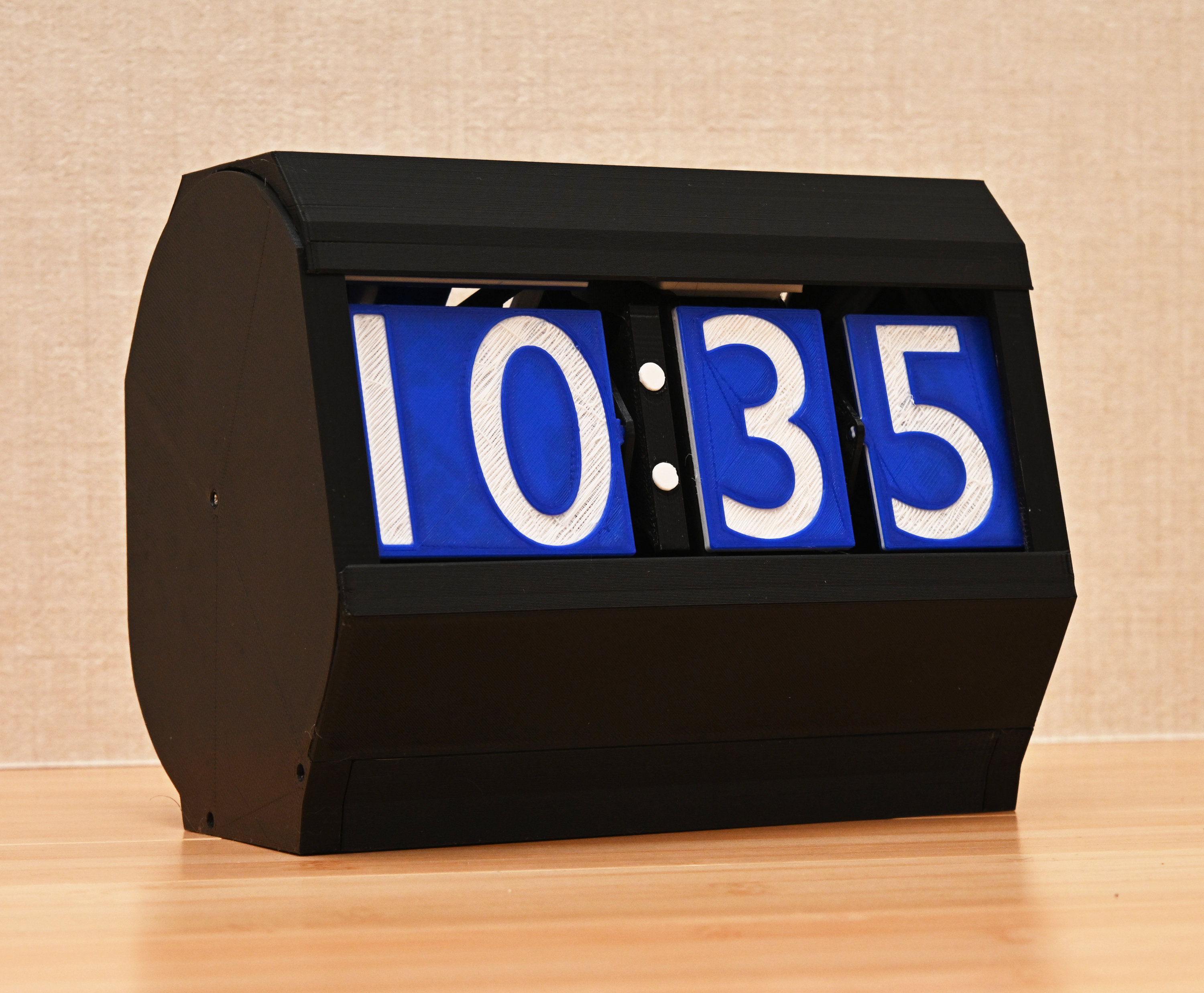

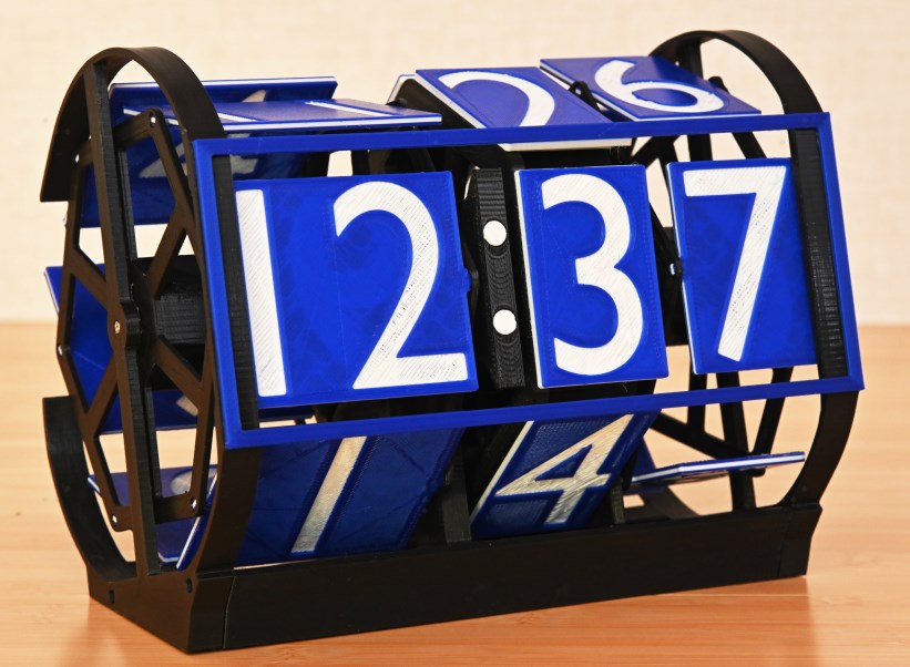

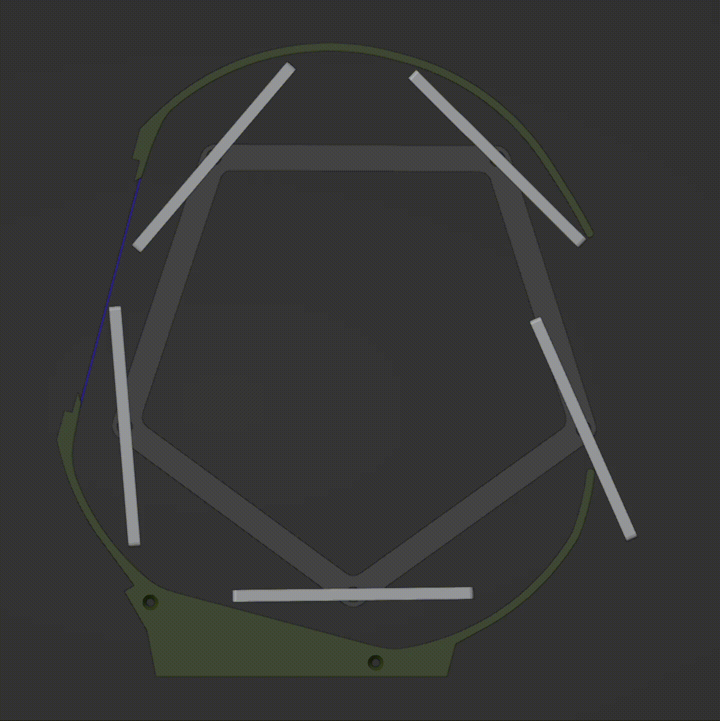

  • 翻盖旋转机制减少了翻盖的数量,从而可以减小滚轮的尺寸,同时确保显示区域与机身尺寸相比足够大。
  • 显示器表面倾斜15度,以获得更好的可视性。
  • 电机安装在十位轮内,确保两侧或背面没有突出部分。
  • 单向挂钩(棘轮)机制可以在几分钟内自动调整位置。这种对准每分钟进行一次。
  • 手动旋转滚轮可以轻松调整时间。时针和10分钟针都可以双向旋转。
  • 所有必要的部分都可以用相对较小的3D打印机(180x180mm)打印出来。
前视图
运行构造
实际效果如下:
