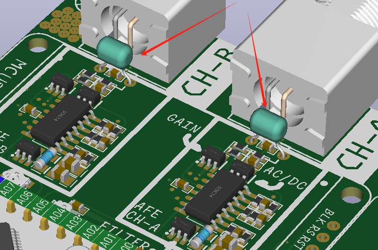

信号调理部分电路使用了CV,如读者所看到的那样,CHA和CHB的硬件设计是完全相同的,
1>  挡位调节都使用了模拟开关来替代,其型号是RS2103,是常用的单刀双掷(SPDT)开关:
在其数据手册中,通过真值表,可以知道,当用户输入不同的逻辑电平时,分别闭合NO或者NC;
2>  比原电路多了一个电容(C16/C47),这是特殊封装了,希望通过此来美化电路或美化信号:
3>  对了从图中您应该看出我把测试点都换成了贴片的了,主要考量是  节约空间;
4>决定拓展双通道的另一个原因是,LM393比较器内部恰好有两个通道,这样完全用上了
另外笔者在这里增加了电位器(R86/R87),是用于微调滞回比较器门限的,如果不需要微调,可以保留不焊接处理;
