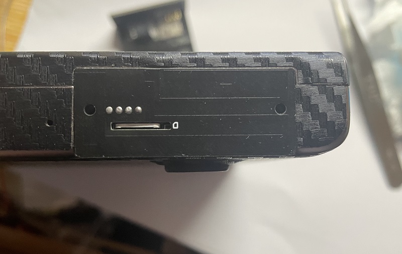

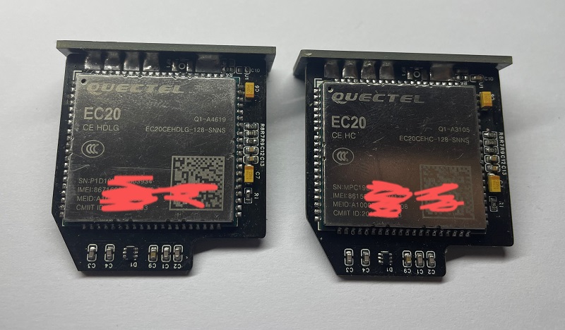

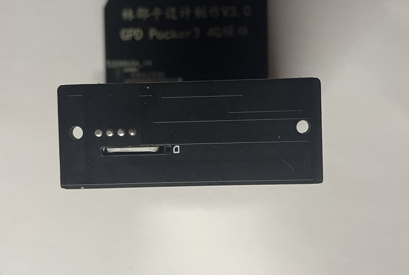

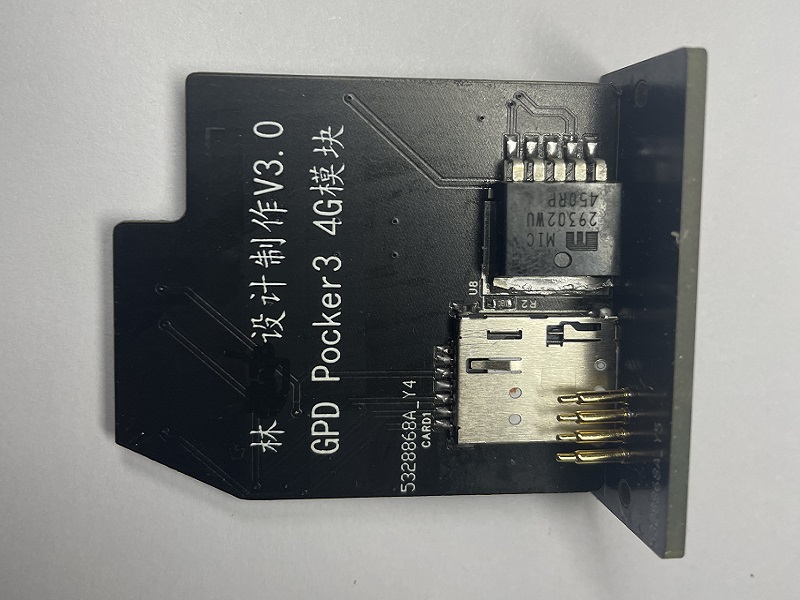

  • 本轮开源原理图&PCB Gerber
IMG_7446IMG_7445IMG_74448F9EDA0114E6E613D5DF992089750B8E
3.8v供电
  • MIC29302WU(测试了3个电源方案这个最稳定)

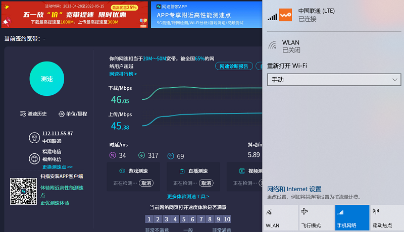

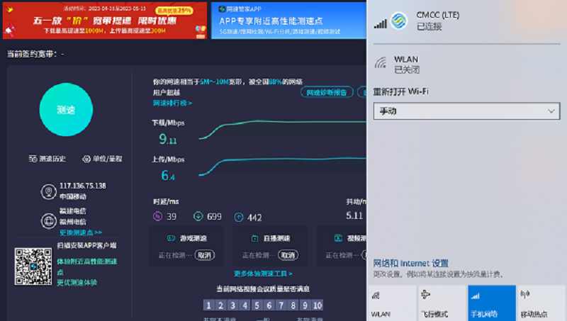

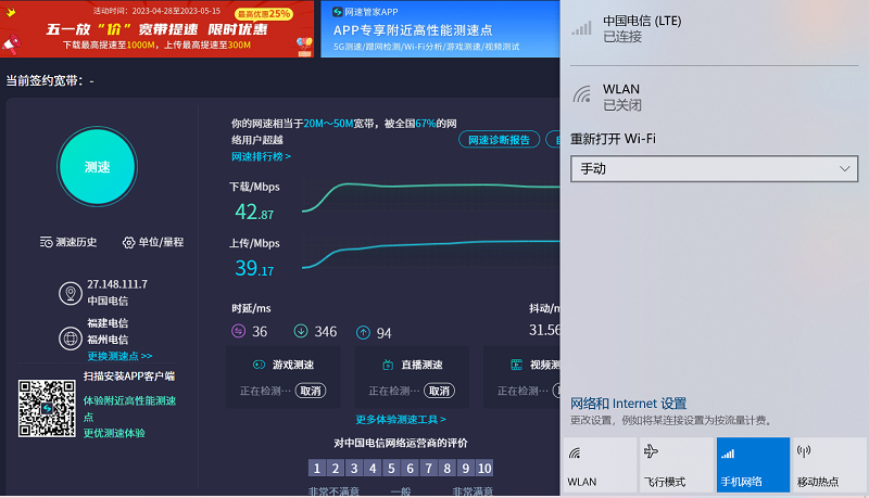

测试速率(移动,联通,电信,(广电没有卡未测试))
  • 移动的速率是我地区问题,跟我手机差不多速率
无标题2无标题1
驱动上传了两个本版
  • v2.1
  • v2.2.2(我使用版本)
  • 弹簧顶针H047
