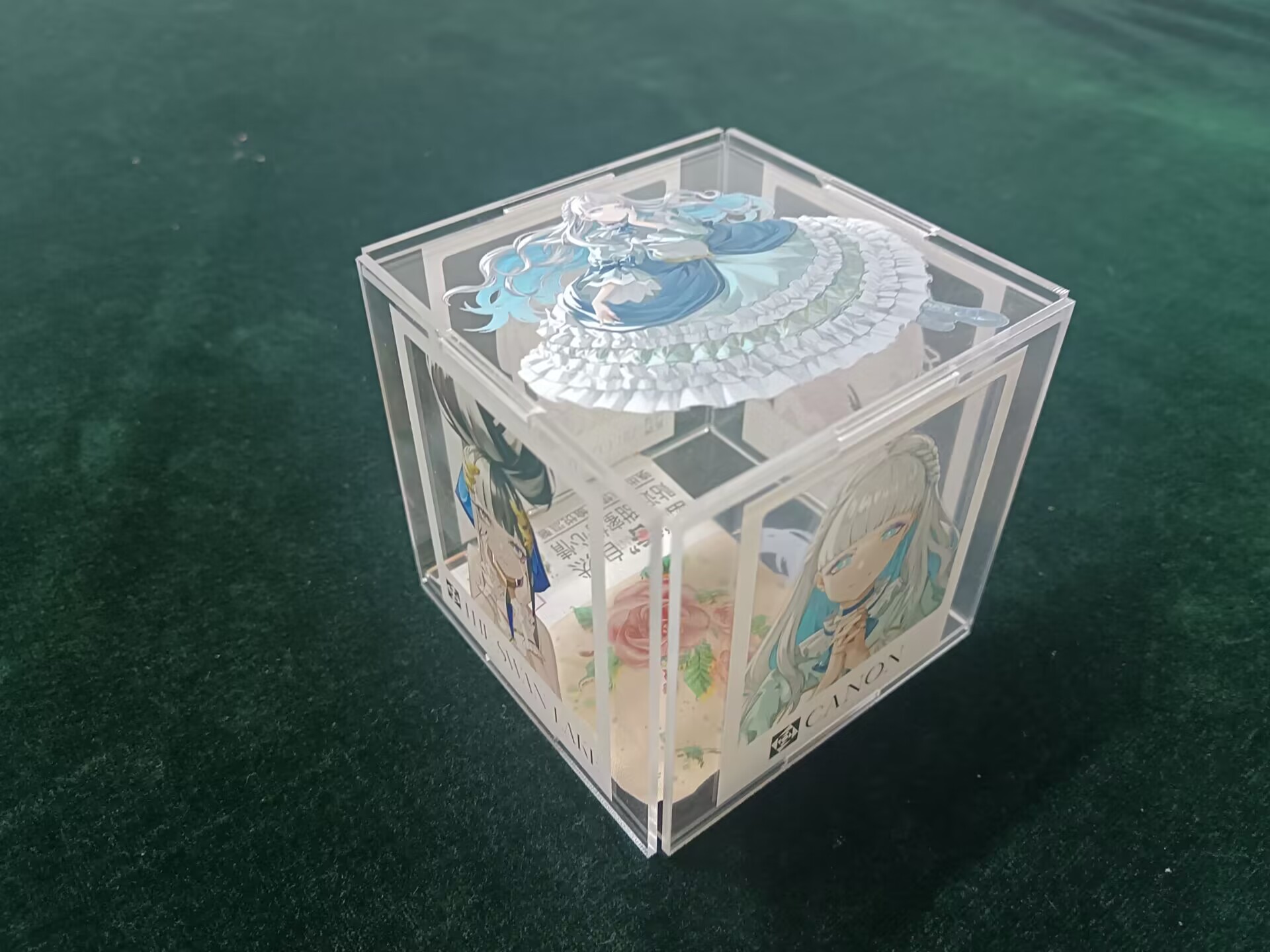

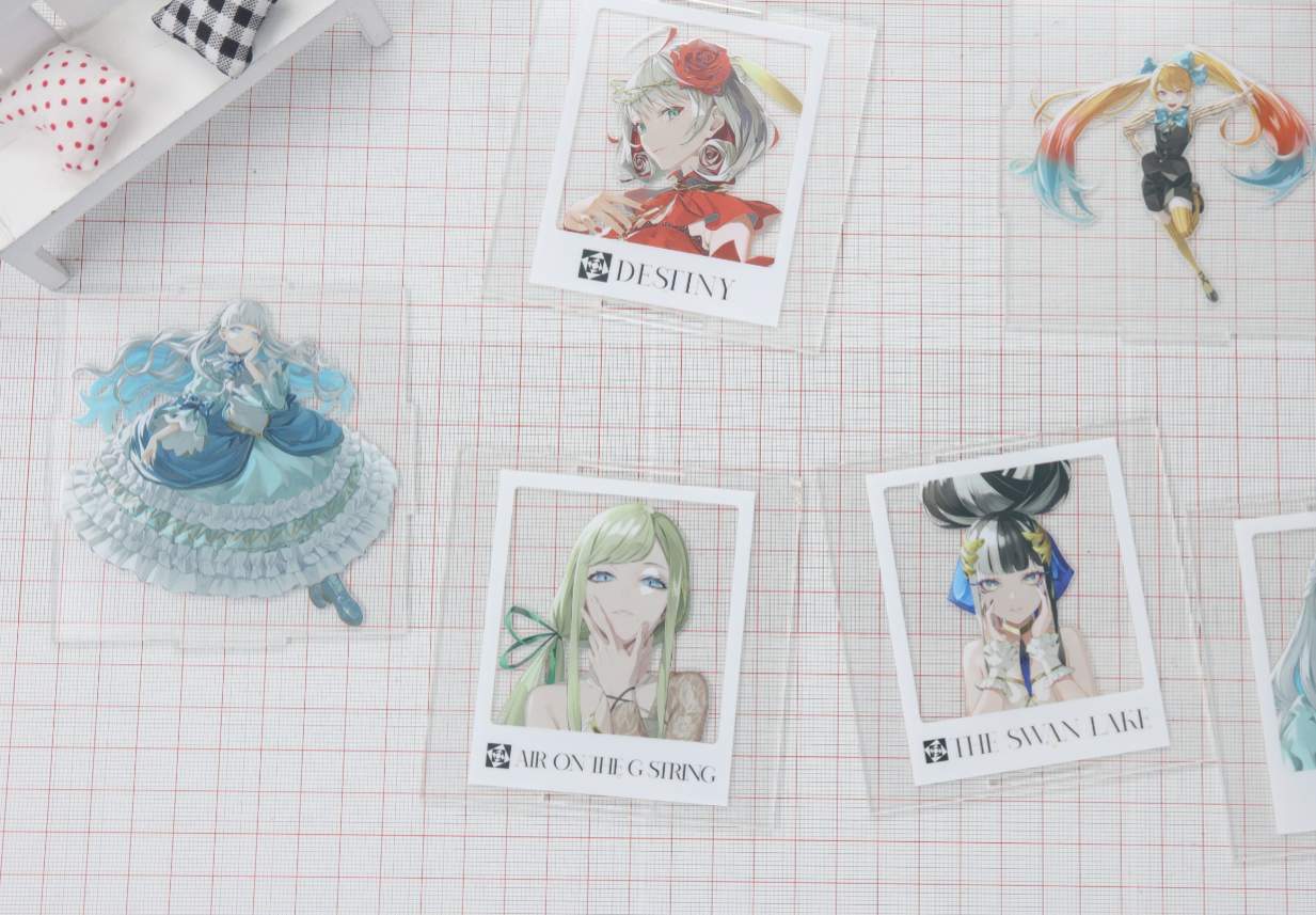

该面板使用的是200*300mm,无背胶,顶层打印,2mm厚的亚克力制作而成,打印出来一共有六块小板,忽略亚克力板的厚度则可以组成一个86*86mm的立方体,放在桌面上做一个摆件效果不错,如图1所示。
在组装时发现立方体比较松,建议顶层和底层的突出部分改为4mm!
                                                                              图1:立方体

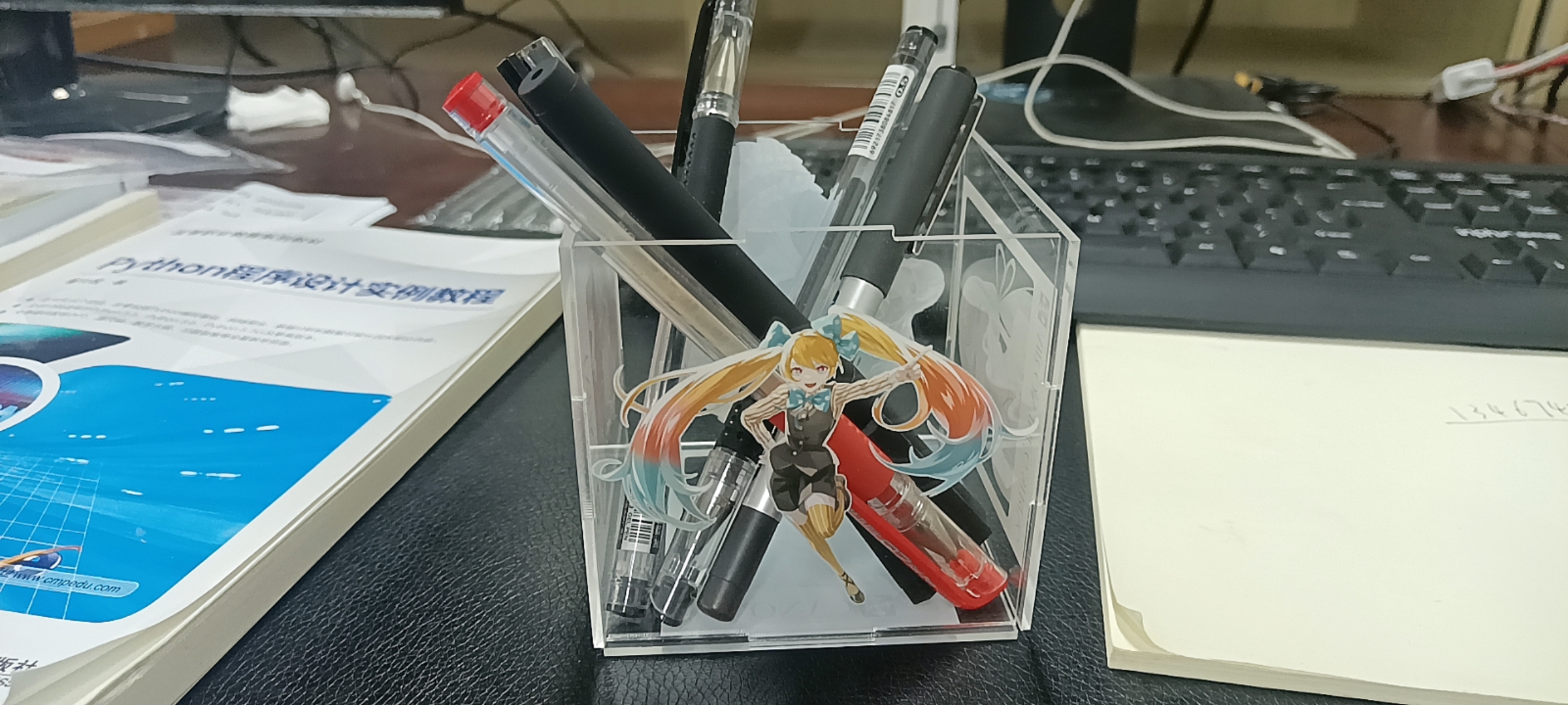

如果只使用5块亚克力板,则可以做成一个笔筒,如图2所示。
                                                                                 图2:笔筒
