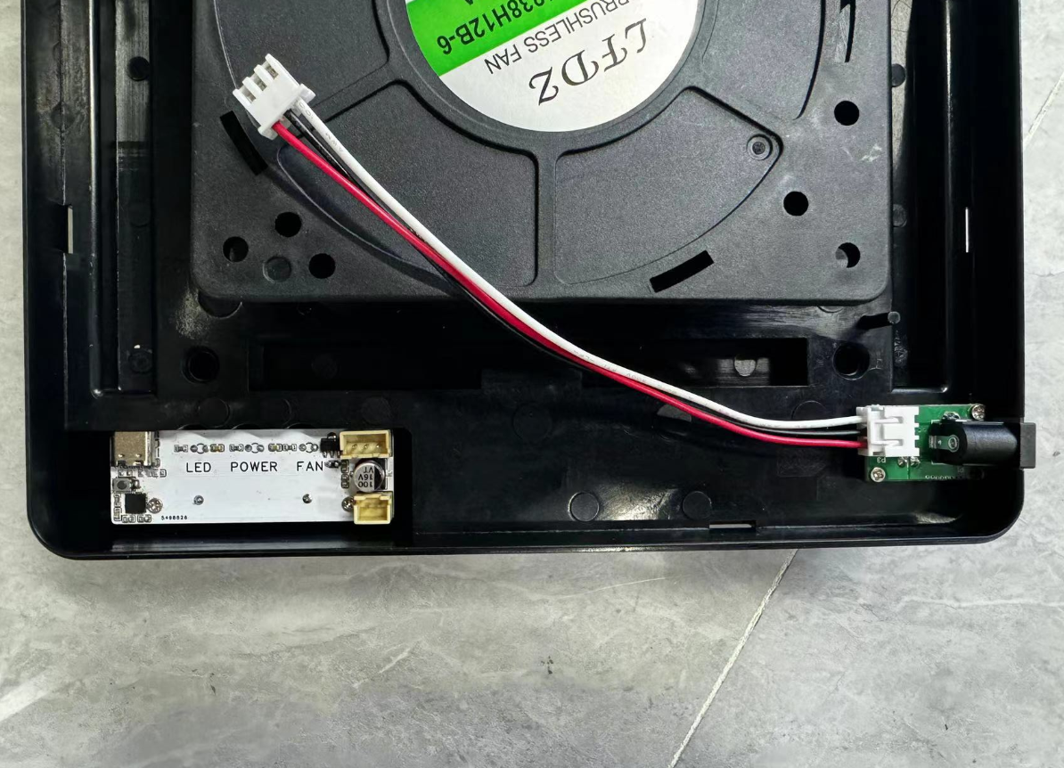

基于沁恒微CH32X035开发的桌面吸烟仪控制器。买了一个很贵的桌面吸烟仪,用来吸收焊接过程中产生的废气,但是没想到这玩意只能控制风扇开启关闭,噪声超级大,完全影响焊接体验,便开发了此风扇控制器。

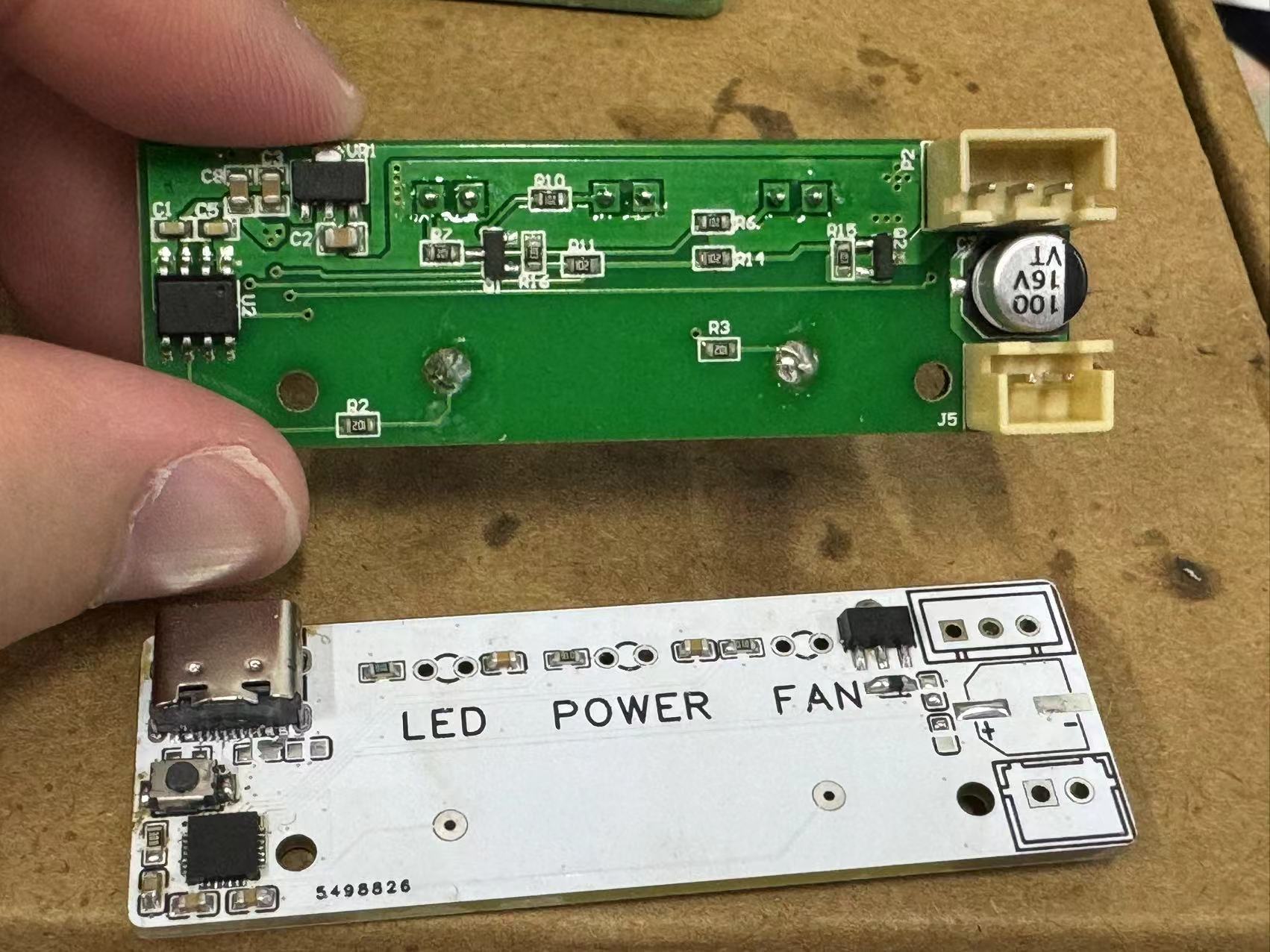

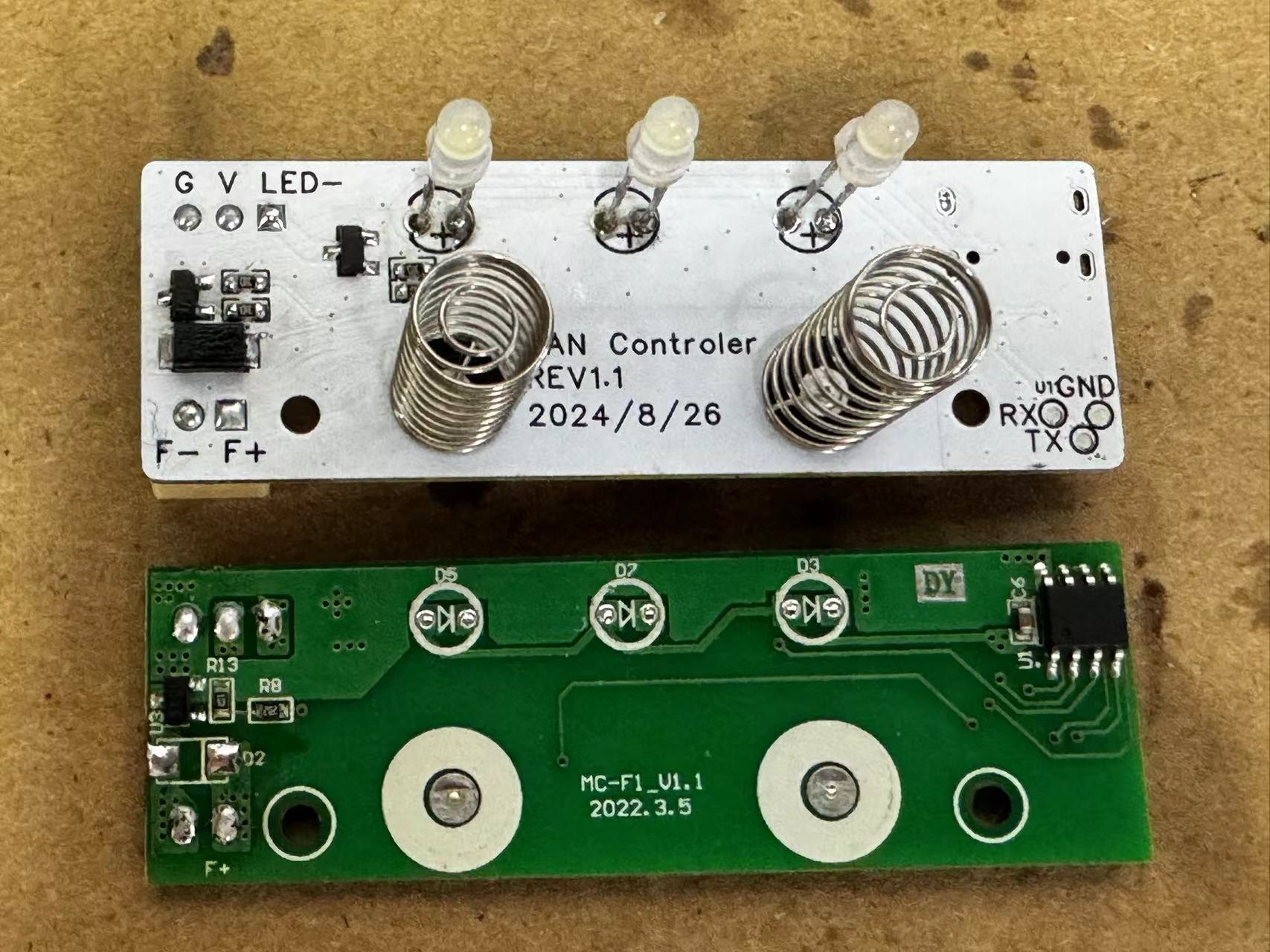

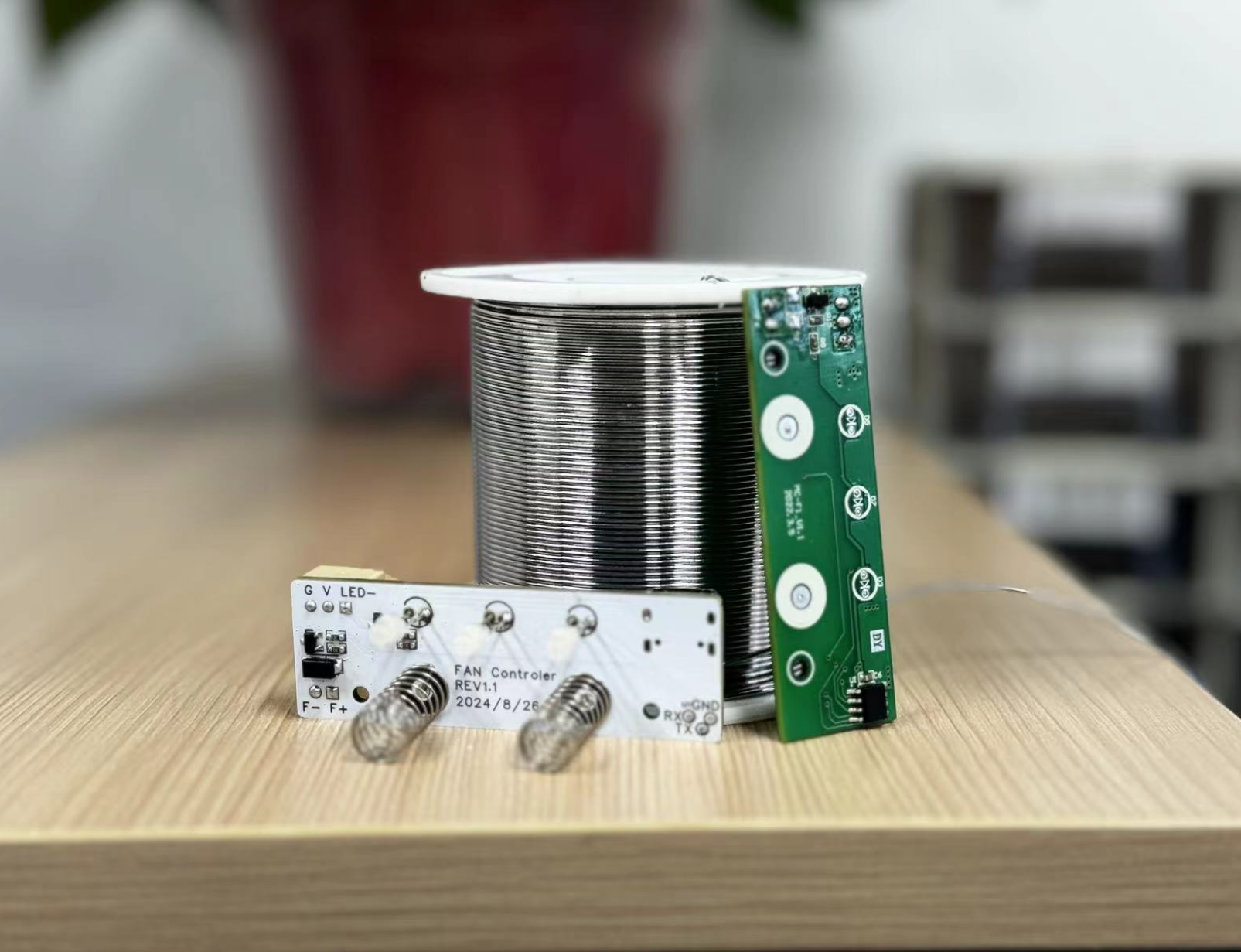

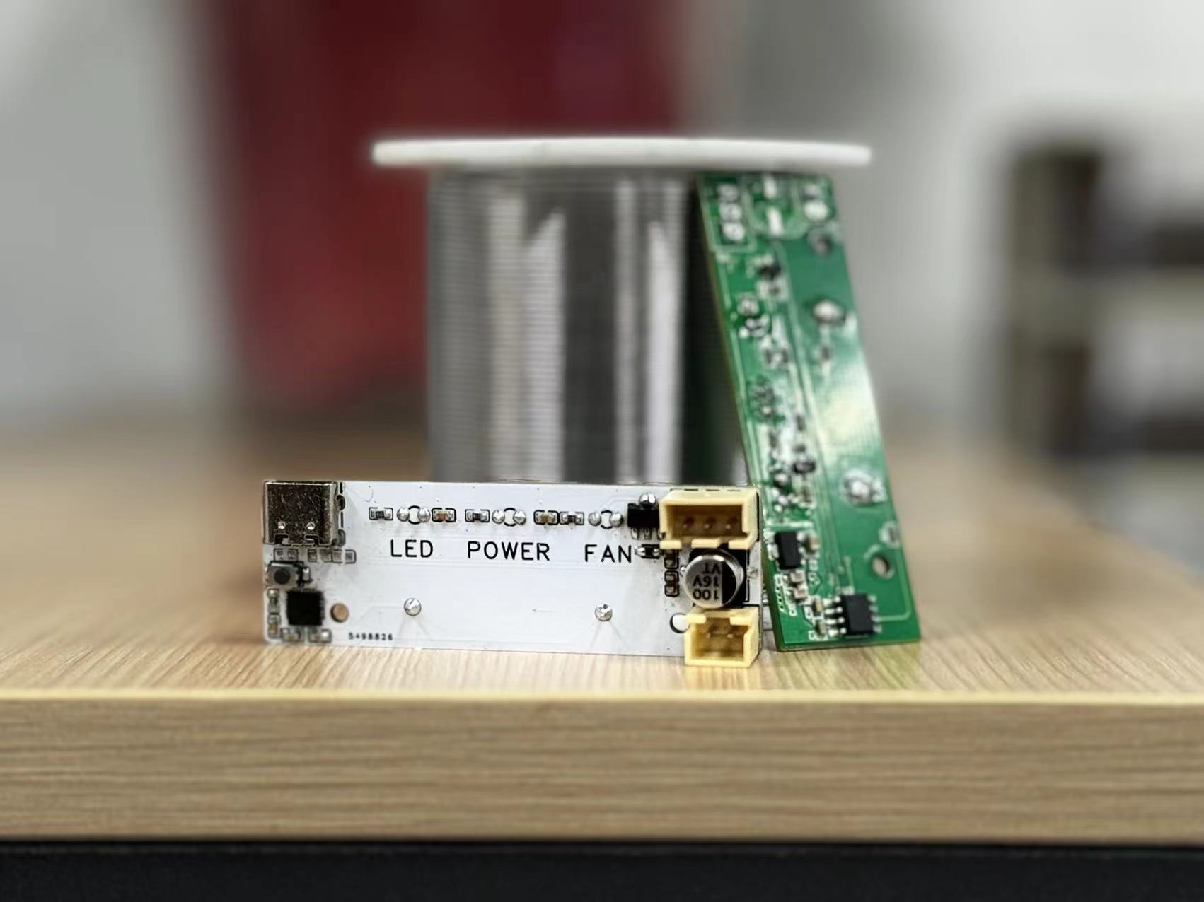

绿色为原来吸烟仪内部的控制器,两个触摸按键,三个led指示灯,触摸按键只是用来开启或关闭LED和风扇。
白色为此次重新设计后的风扇控制器,结构上完全兼容原来的PCB。
接口、LED灯、电容、触摸弹簧全部从原来的PCB上直接搬。
电源芯片改成了CJA1117-3.3。用于给单片机供电。
触摸功能可以自行编程。

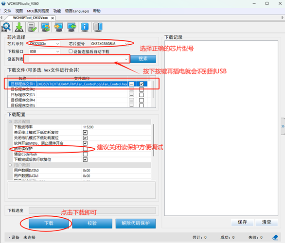

下载WCHISP_TOOL
并安装。
按下按键再插入USB,软件便会识别到设备
最后点击下载等待烧录完毕即可。

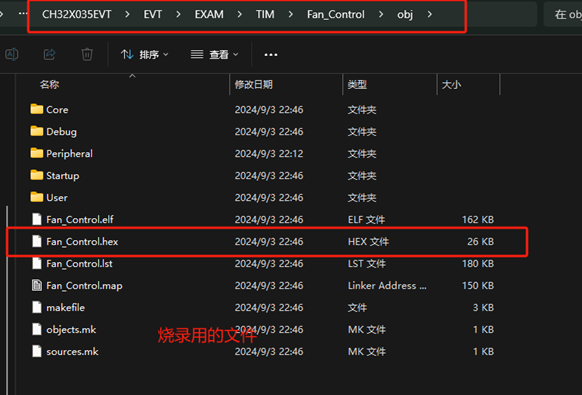

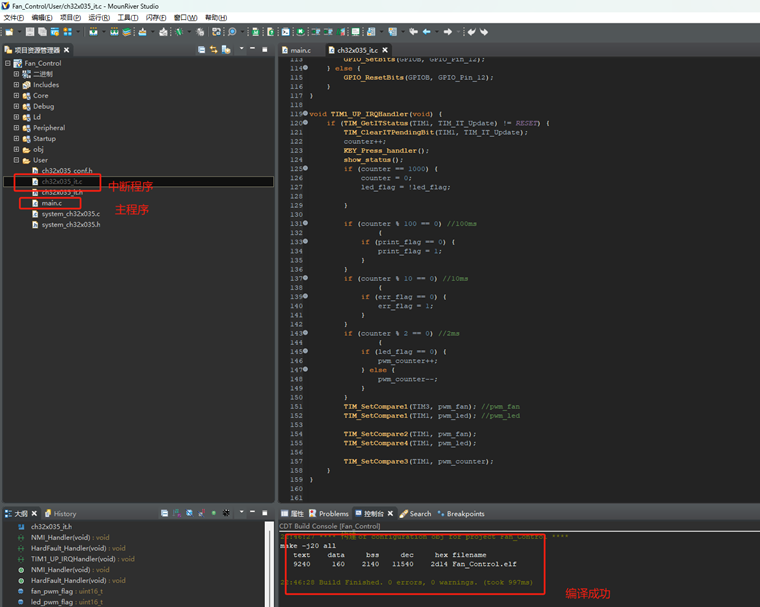

如果需要重新编程,请先下载WCH的编译环境:Mounriver  这是沁恒微旗下的RISC-V单片机编译开发环境。
下载CH32X035系列的SDK 软件包

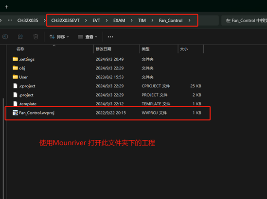

我这里已经将写好的程序放到了文件夹下面,可以直接打开工程。
工程文件夹在:
xxxxx\CH32X035EVT\EVT\EXAM\TIM\Fan_Control
全局编译
用到的两个C文件。
一个是中断程序。包含了一个1ms定时器中断,用于按键计时。
另一个是main程序。包含了系统初始化,pwm初始化等。
焊接完毕的实物图:
