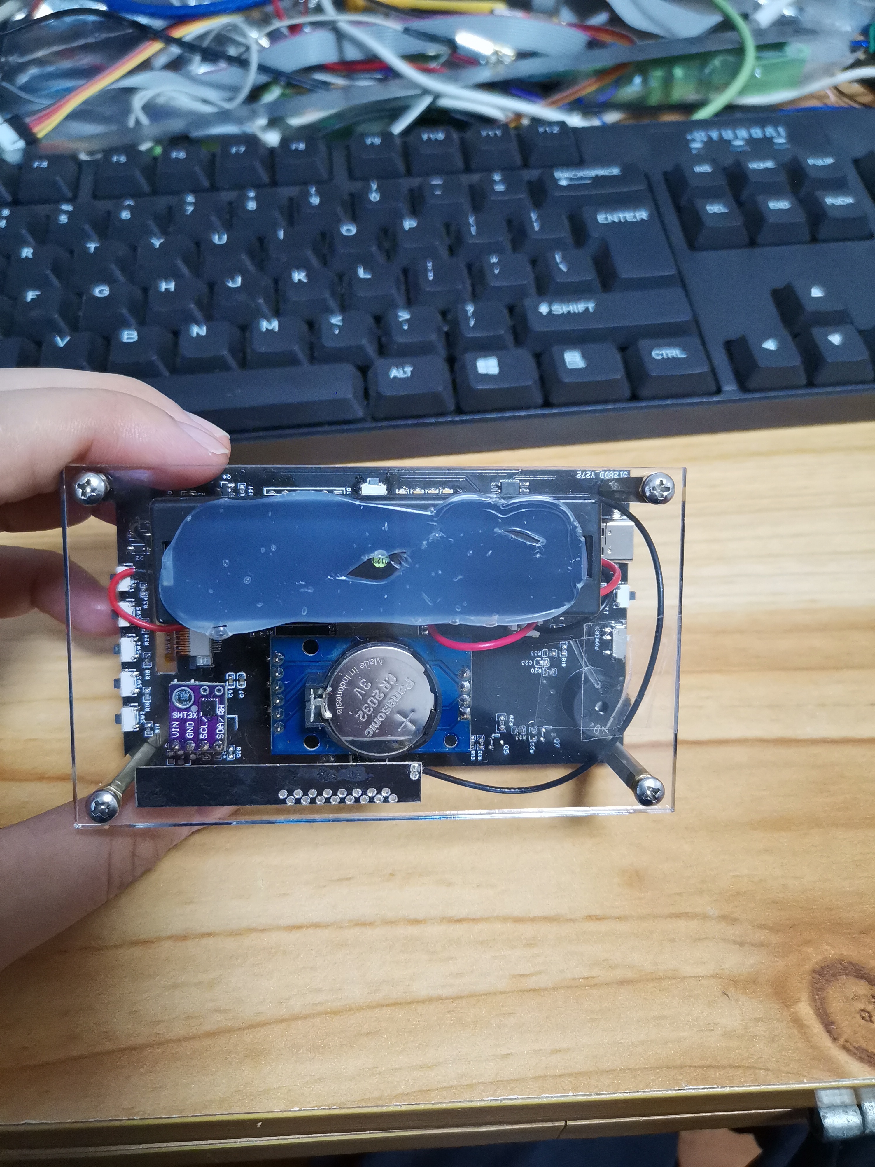

使用ESP32和2.9寸墨水屏制作的闹钟,使用18650锂电池供电,显示电量,联网更新时间。内部带有DS3231的RTC带后背电池的模块,可以断电任然记录时间。

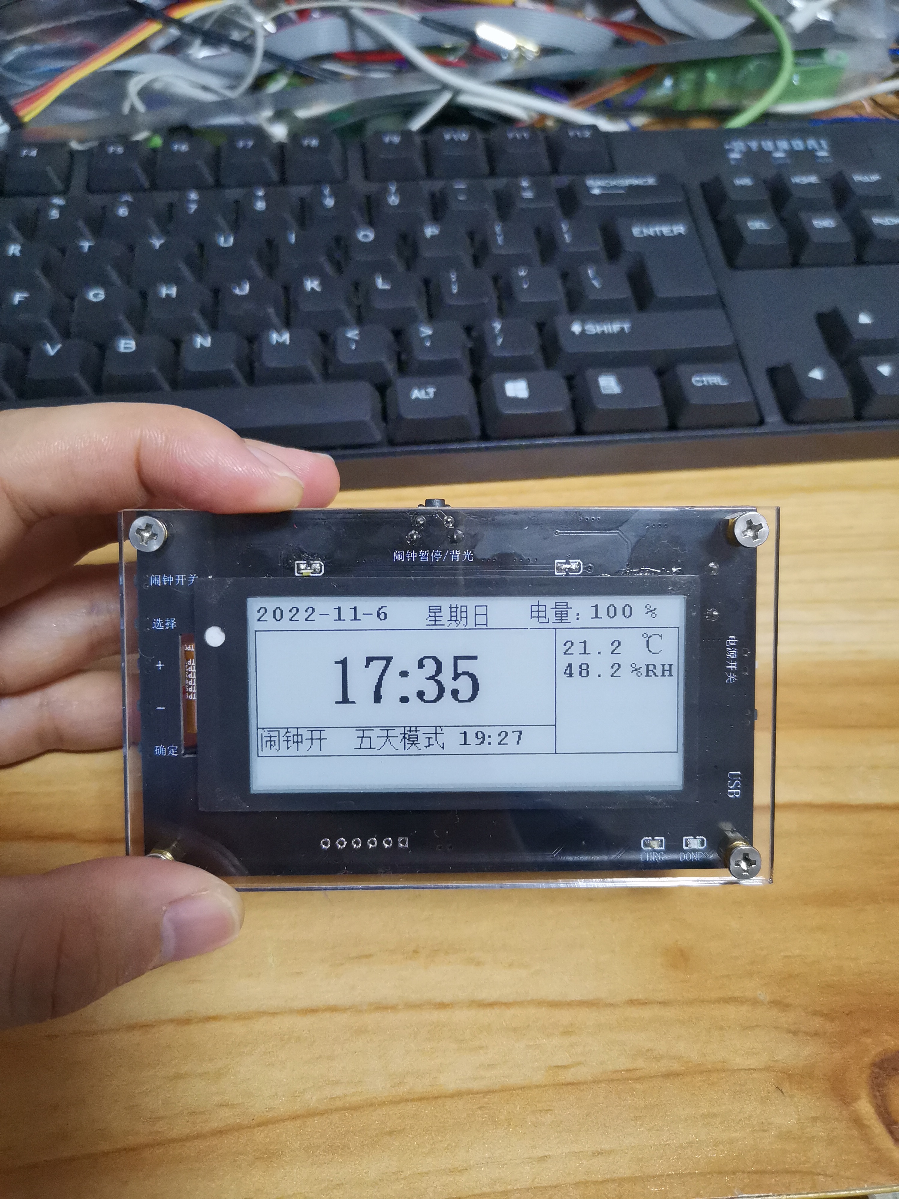

使用ESP32和2.9寸墨水屏制作的闹钟,使用18650锂电池供电,显示电量,联网更新时间。内部带有DS3231的RTC带后背电池的模块,可以断电任然记录时间。可以设置一个闹钟,可以设置3种模式。响一次,5天模式工作日响,7天模式一直响。
做这个闹钟的原因是由于买的闹钟感觉总是有些小问题,不能满足自己,就自己做一个,想怎么改就怎么改。

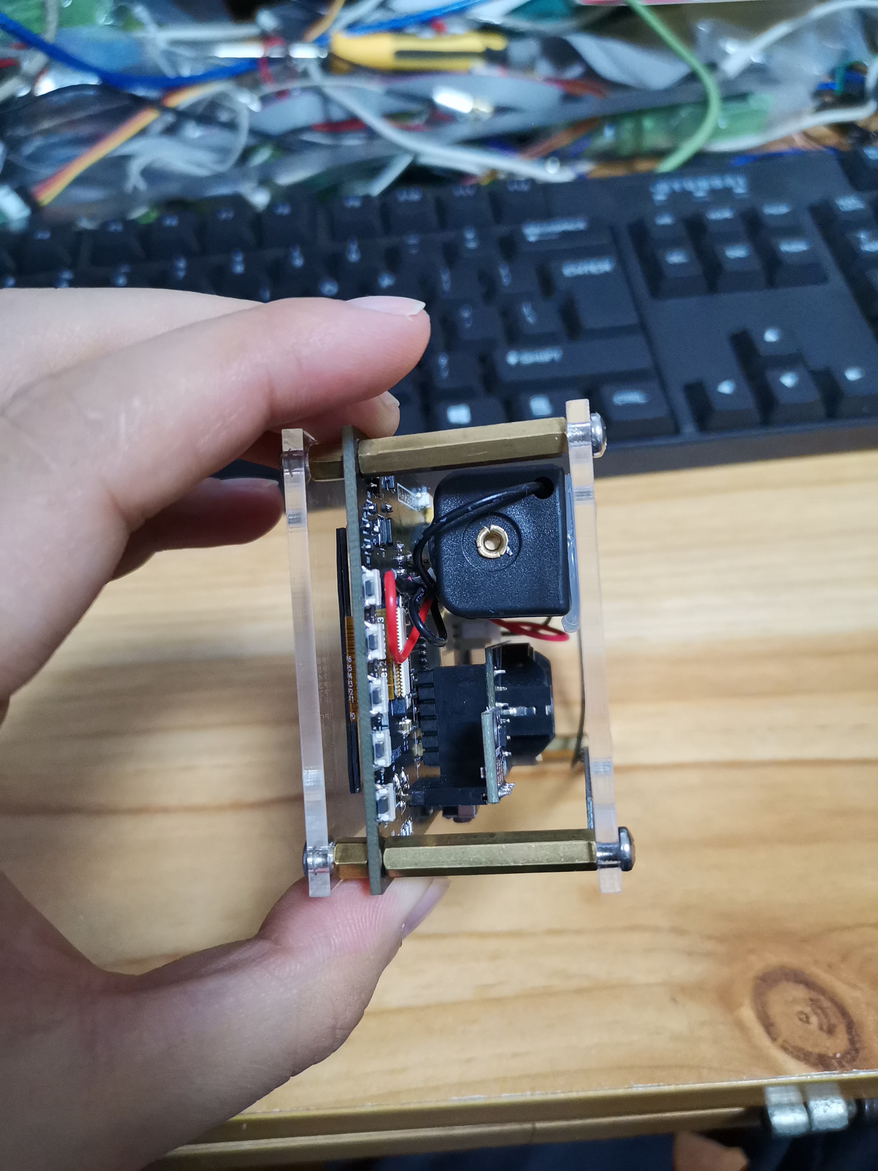

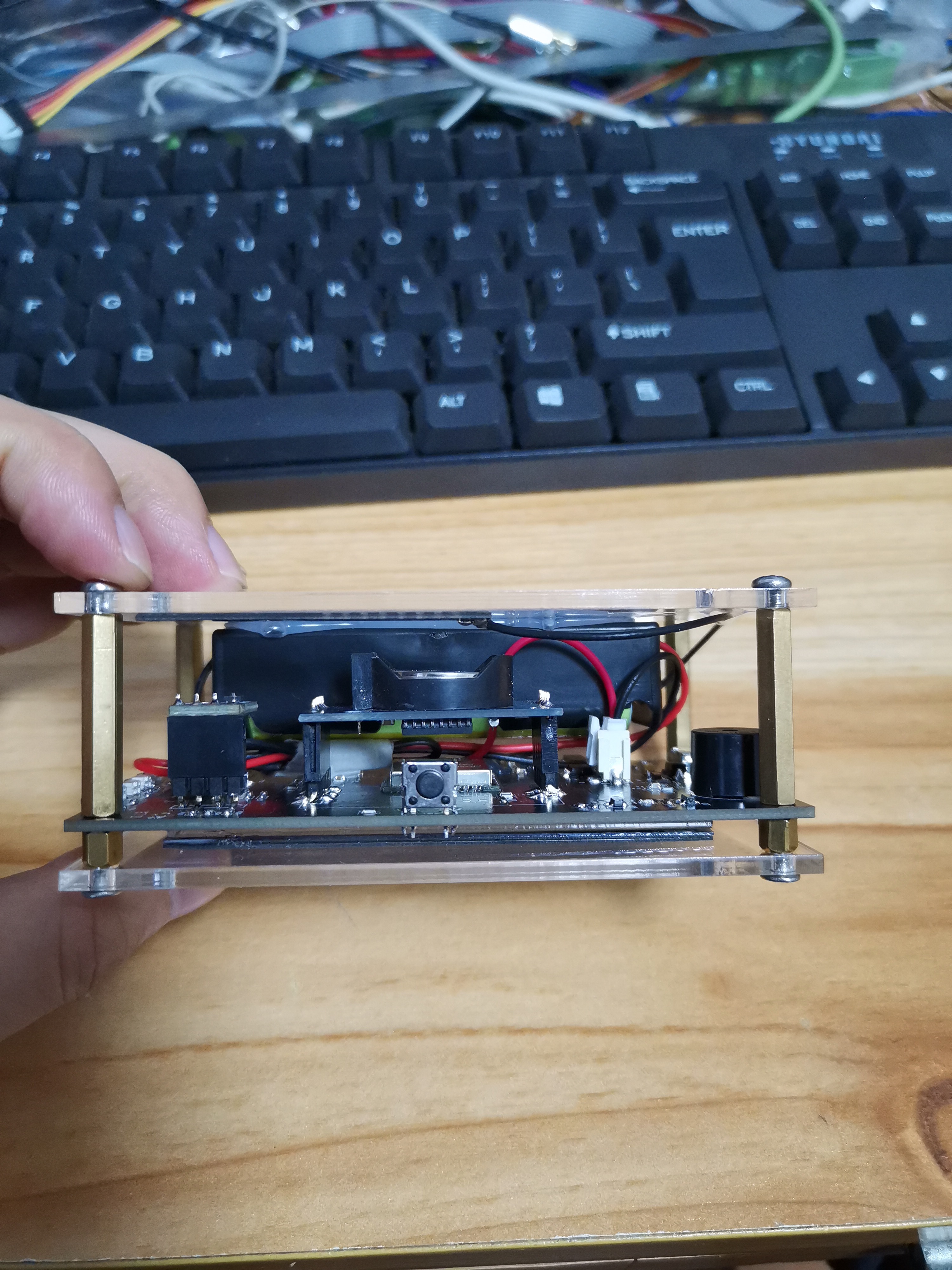

硬件上的ESP模块选用外置天线,这个地方设计有些问题,导致模块板载天线信号不好。
RTC和SHT31模块本来准备设计为使用时就通电,不用时就断电的,但是测试发现一直供电也没有多少电流,就直接在图纸上选择了短接的电阻,不去控制他们的供电。实测待机情况0.5MA电流,墨水屏每一分钟刷新一次,刷新时电流70~80mA。
当闹钟响的时候按上方的按钮就关闭了闹钟。不响的时候按上方的按键是打开夜灯,松手就灭了。
本来设计的在最下面一行加一个当天的天气信息的,但是没有实现。然后现在用了后,老婆说要能多设置闹钟,后期会再继续修改。
现在的wifi连接名字和密码直接写在代码里面了。
