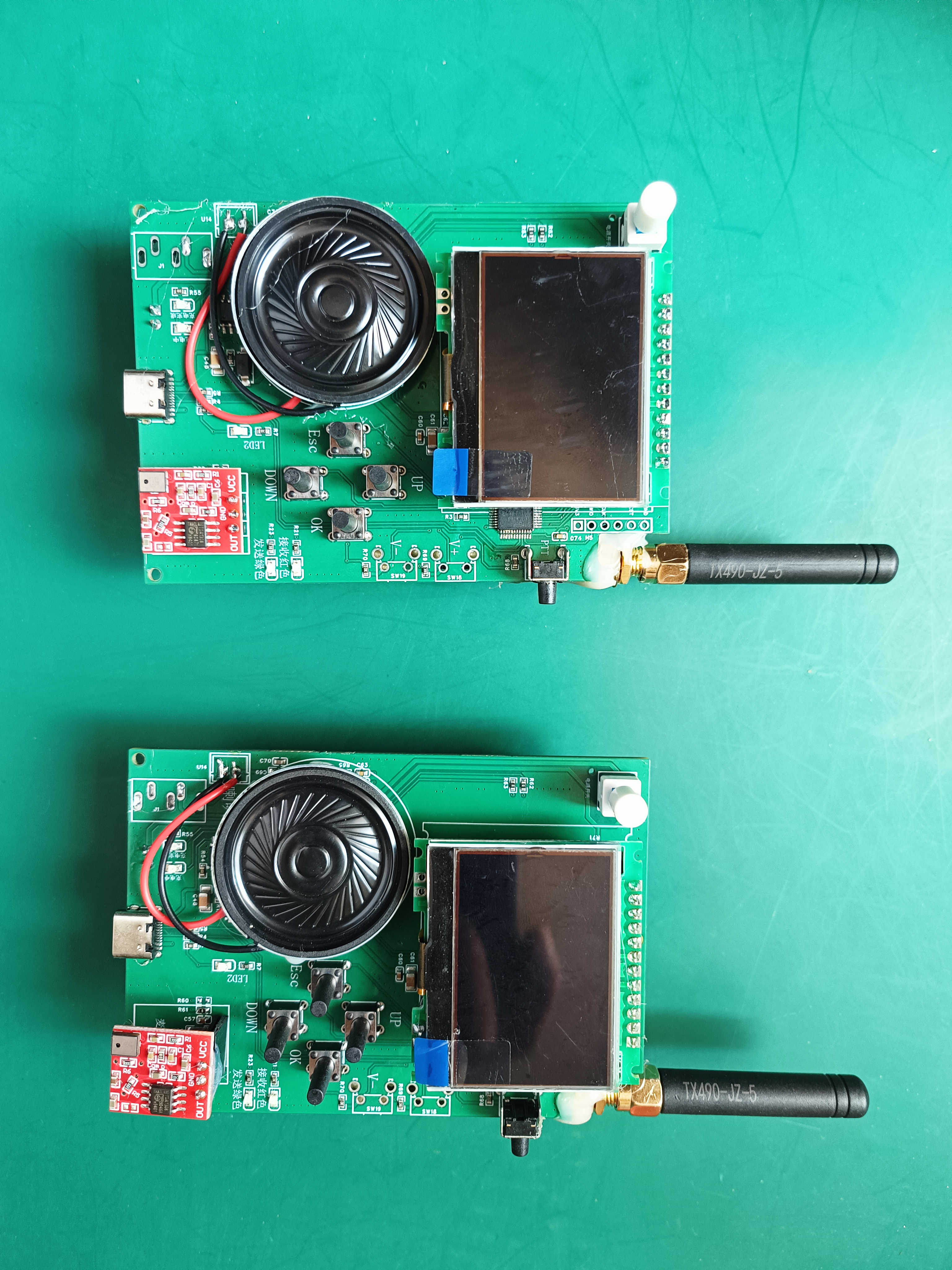

一个使用EWM201-470A30S模块的简单的数字对讲机。
项目功能

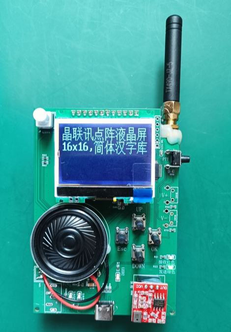

基于EWM201-470A30S模块,具有简单的无线对讲、音量加减、频率(信道)调节、工作方式更改和显示功能。
项目参数

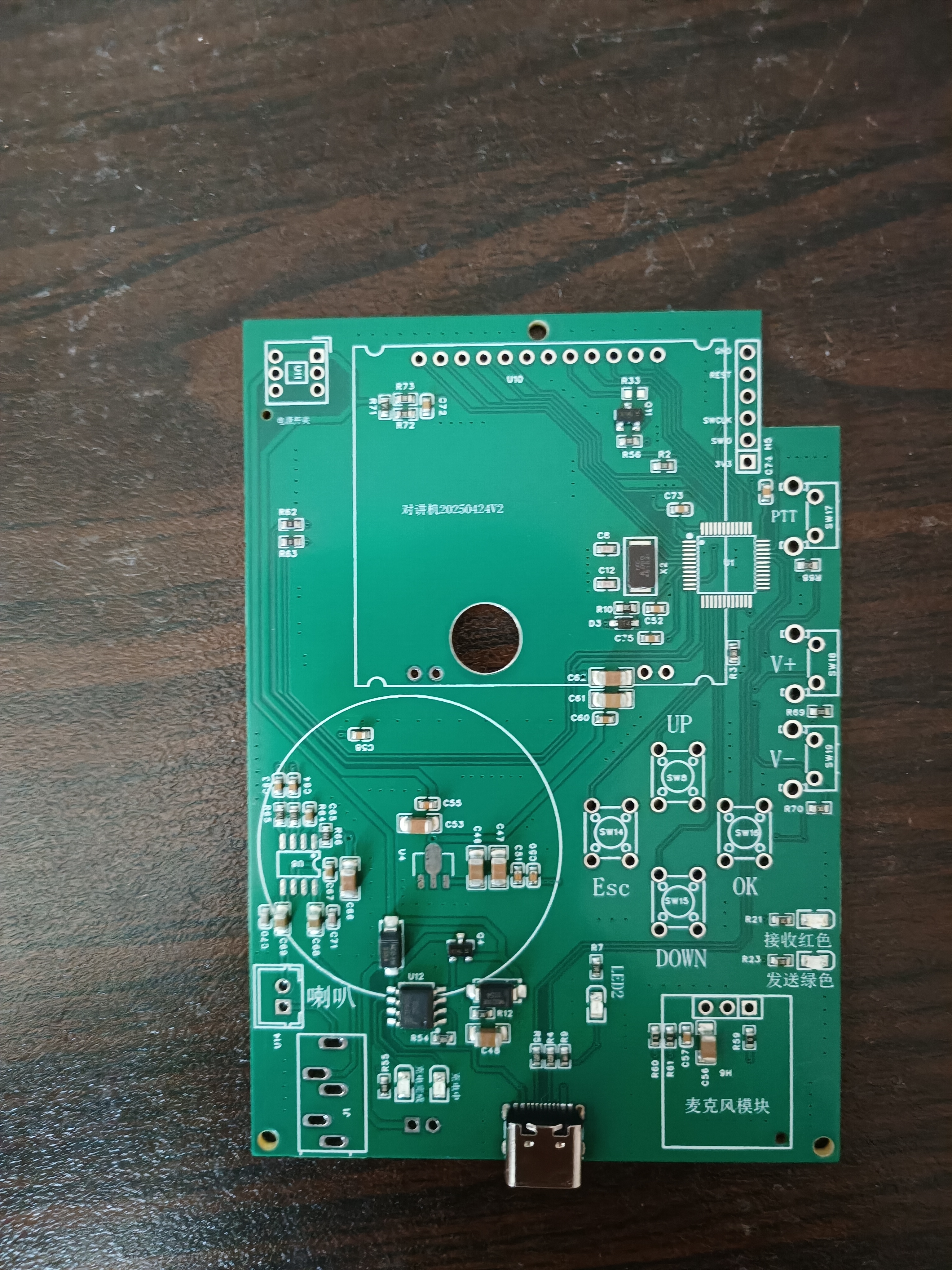

  • 主控采用STM32F103C6t6。
  • 对讲模块采用亿百特EWM201-470A30S无线音频传输模块。
  • 显示模块使用LCD屏
  • 音频功放采用EG8305
  • 麦克风采用的是购买的成品模块,易于焊接
  • 软件代码

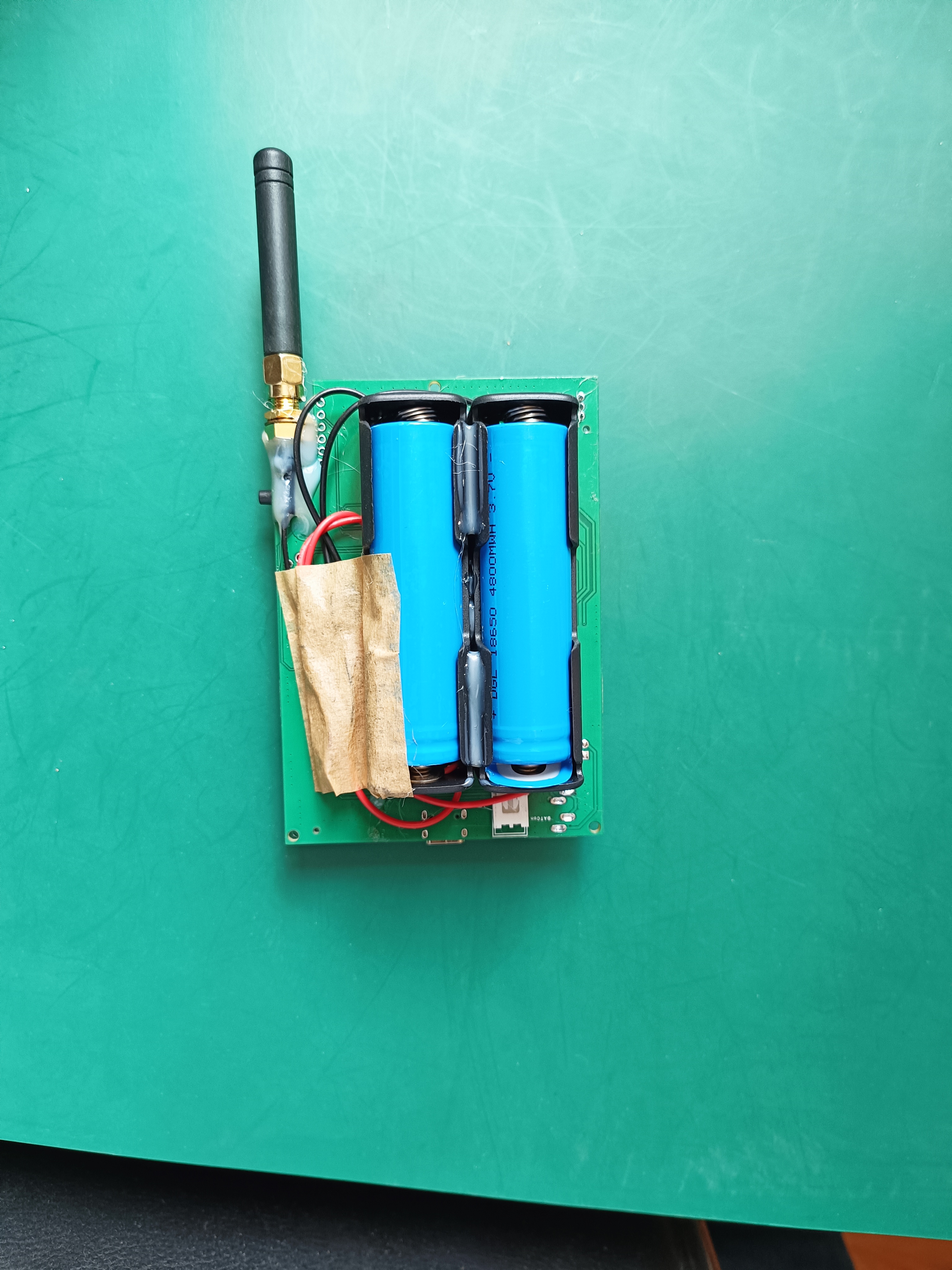

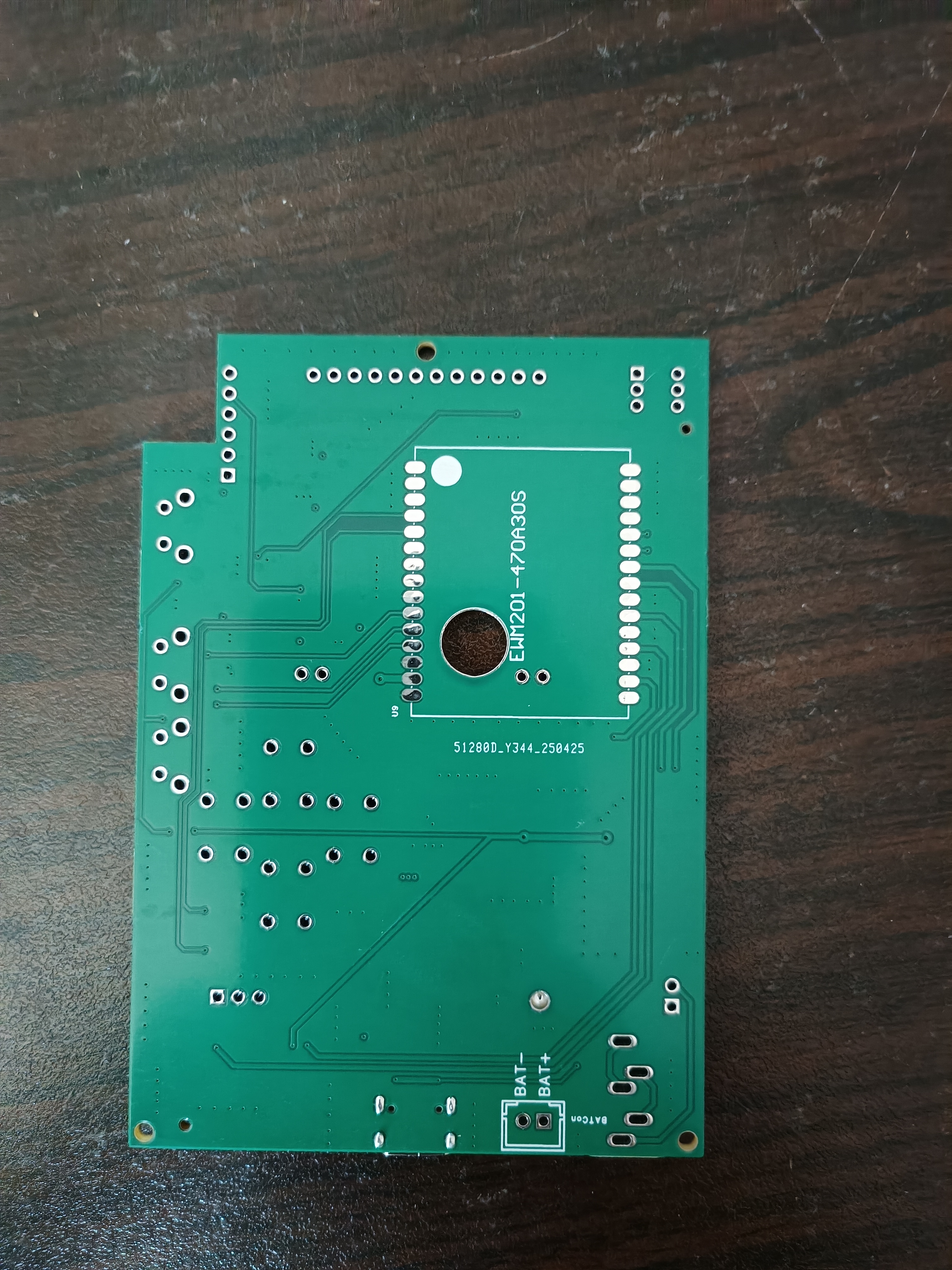

    还没有怎么写代码,就测试了对讲功能,距离还好,但是感觉音质比较差,不知道是不是我电路设计问题,因为使用的是5KM的大功率模块,但是发热也挺严重,所有在背面开了一个洞,和板子的铺铜焊接在一起,利于散热。
    注意事项
    模块有些发热,注意散热,不要长时间的处于发射状态,发送完了要按PTT按键切换到接收,这样功率就小了,就不怎么发热了。
    实物图
让嘉立创贴了一部分元件,剩的回来自己焊接的
