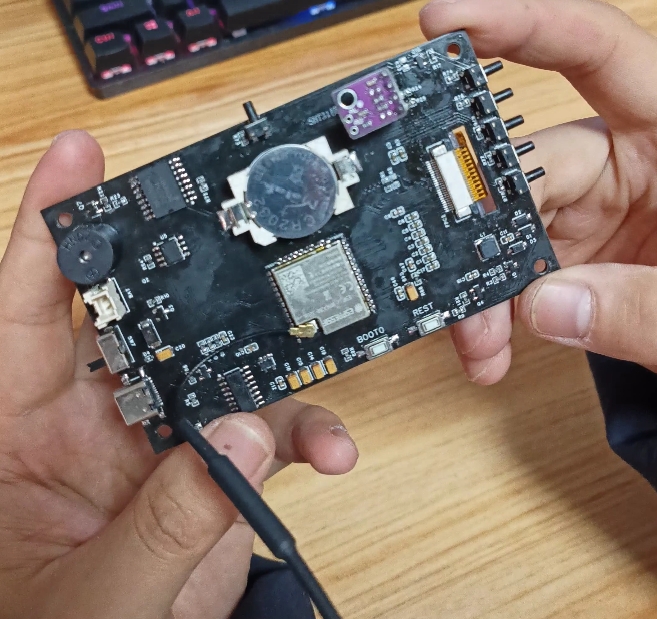

a:屏幕使用的是2.9寸的墨水屏,在海鲜市场收的超市价签,回来拆的,排线标号是:E029A01。
b:核心控制模块使用的是 ESP-WROOM-32U,4M的,现在程序是够用的。
c:RTC使用的DS3231,精度还可以。
d:实时温湿度使用的SHT31。

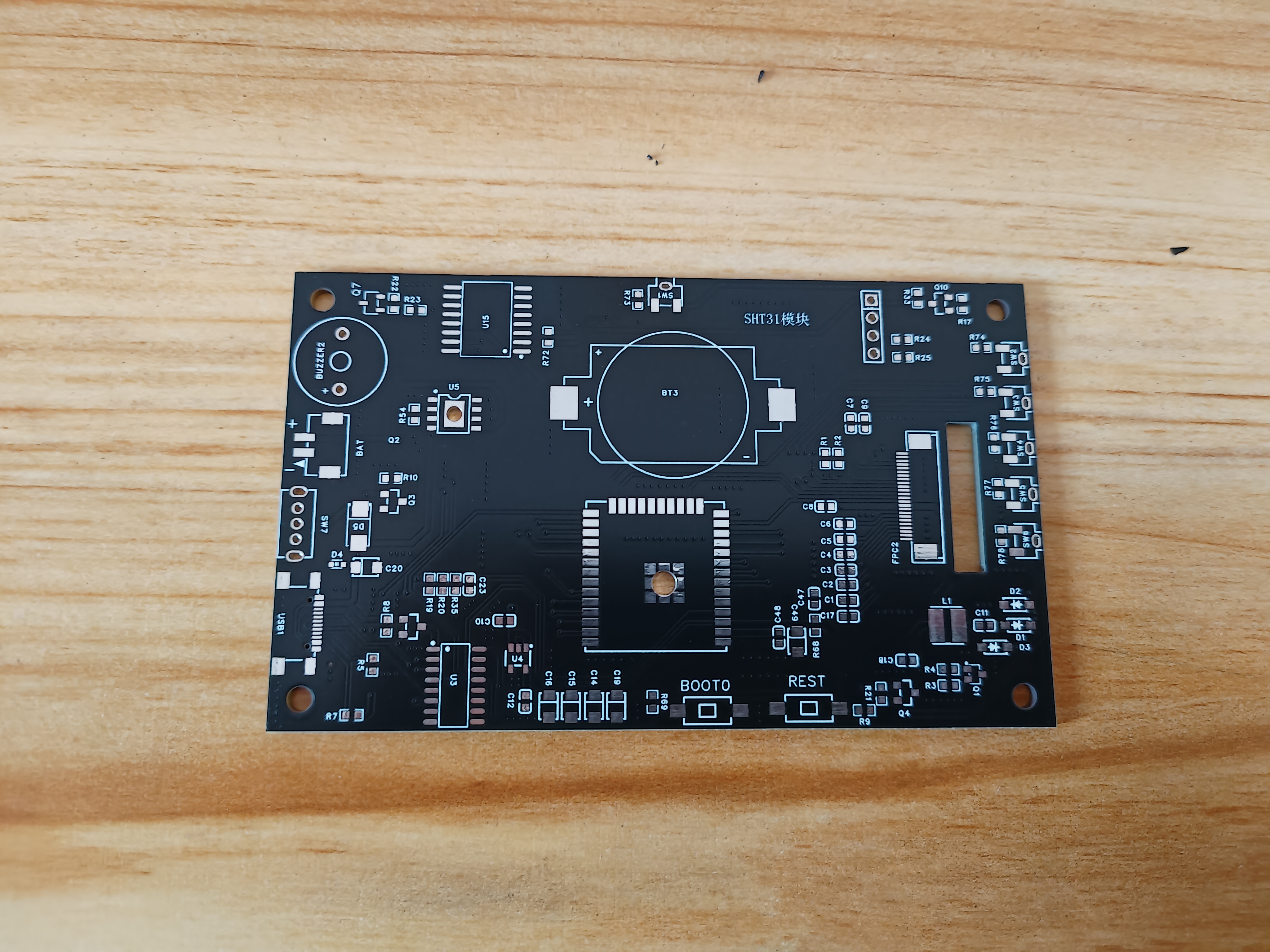

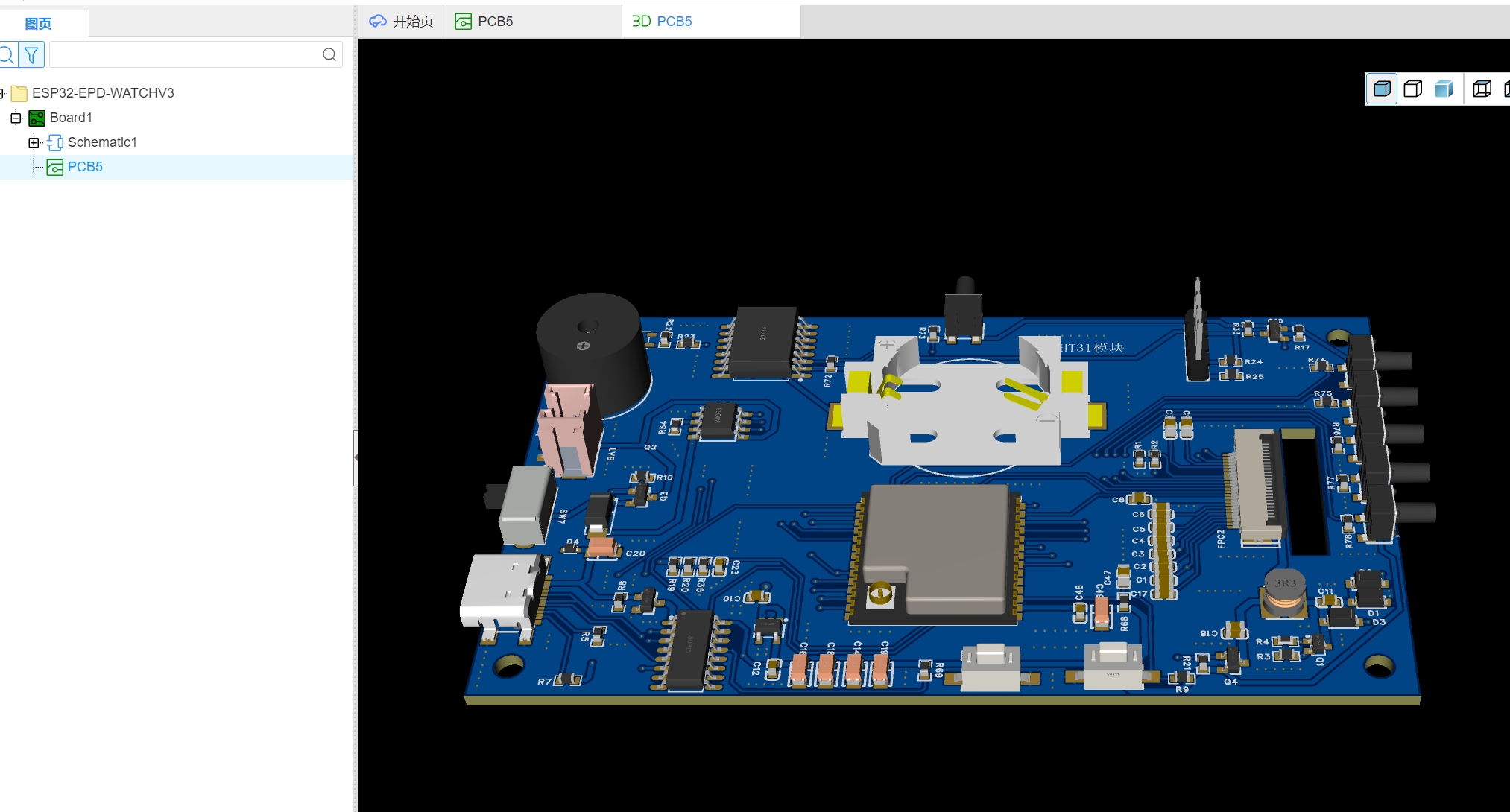

详细的电路图,可以详见后面下载的PCB工程。
立创EDA里面的截图:

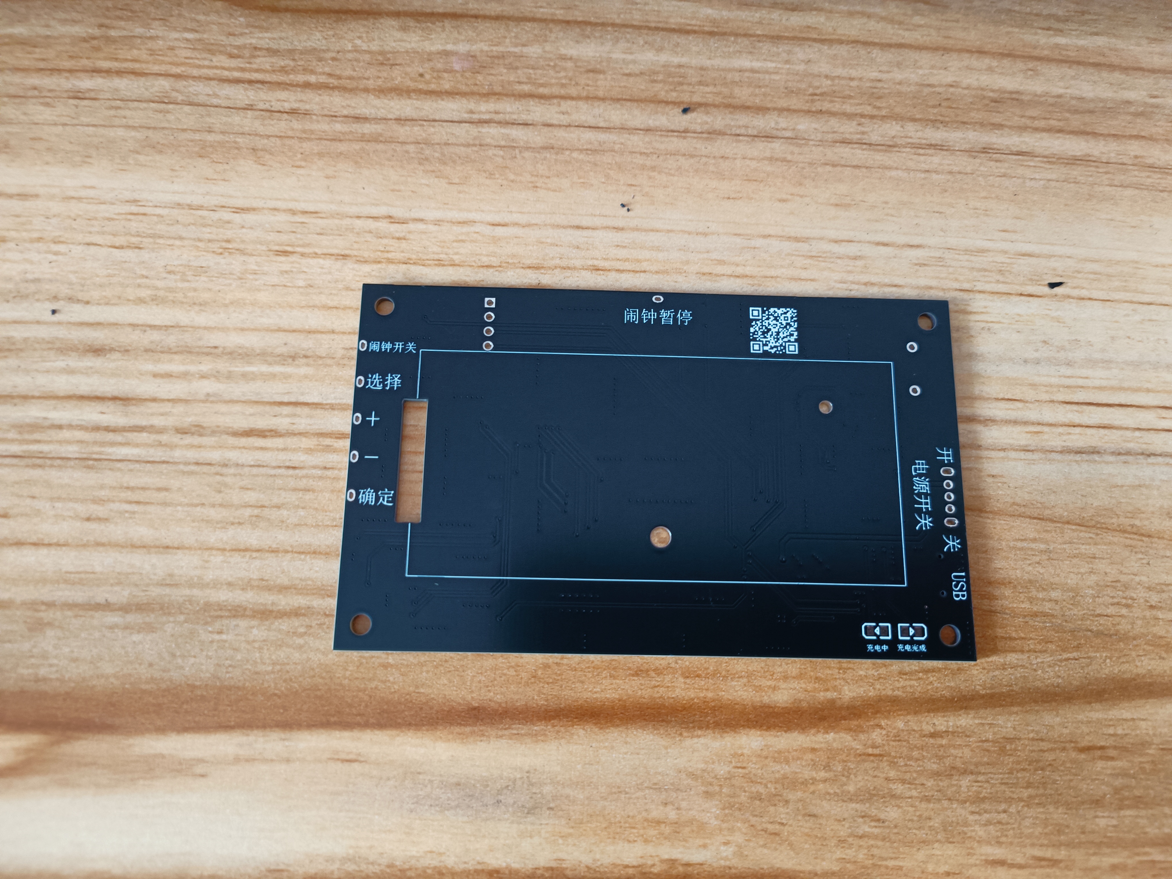

现在来看一下实物:
这个是背面
这个是正面
这个是焊接元件后的背面
这个是焊接元件后的正面

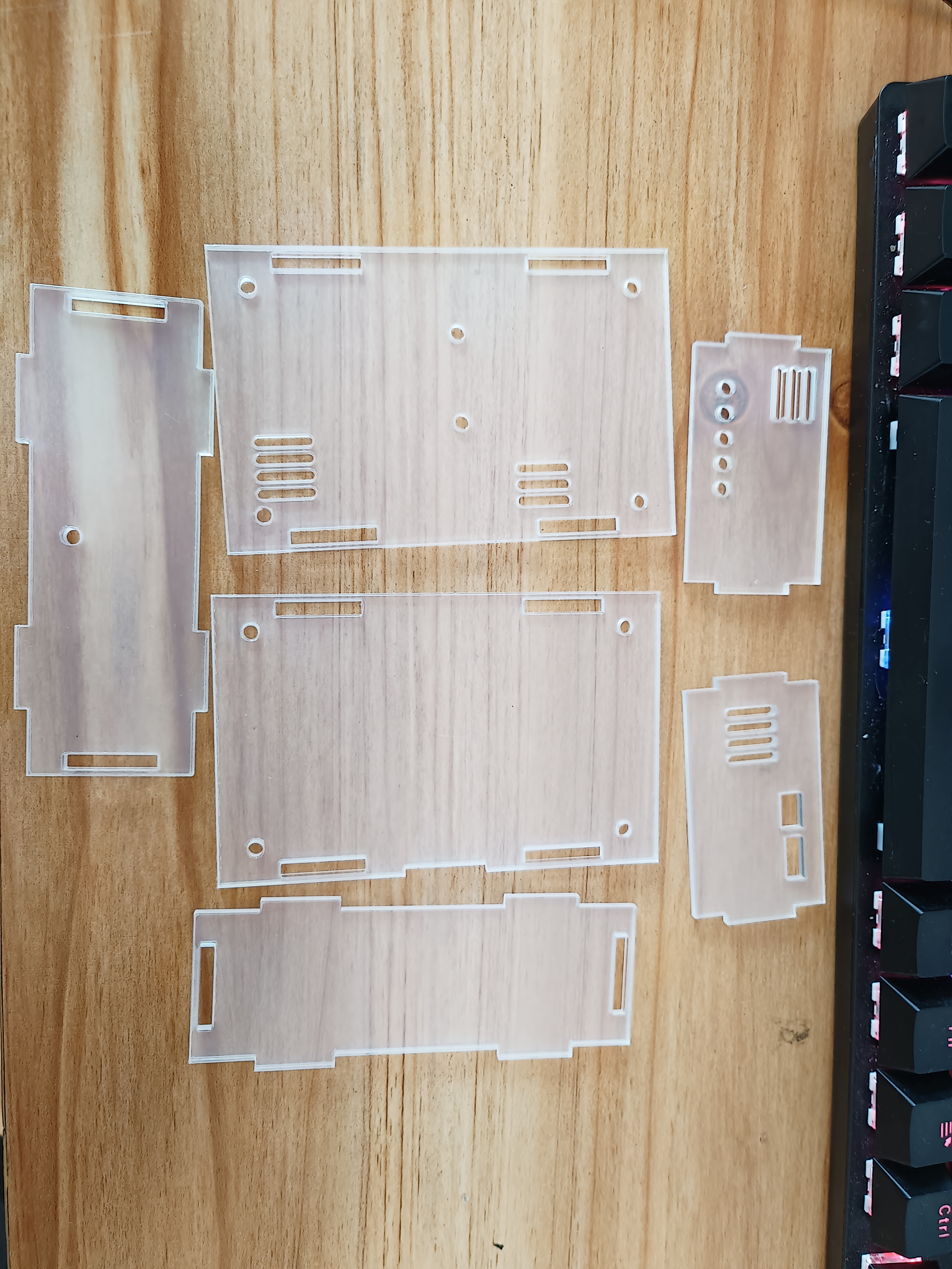

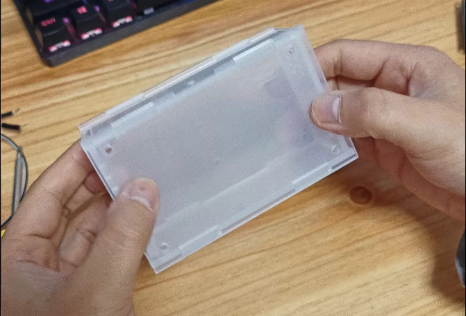

在来看一下外壳:

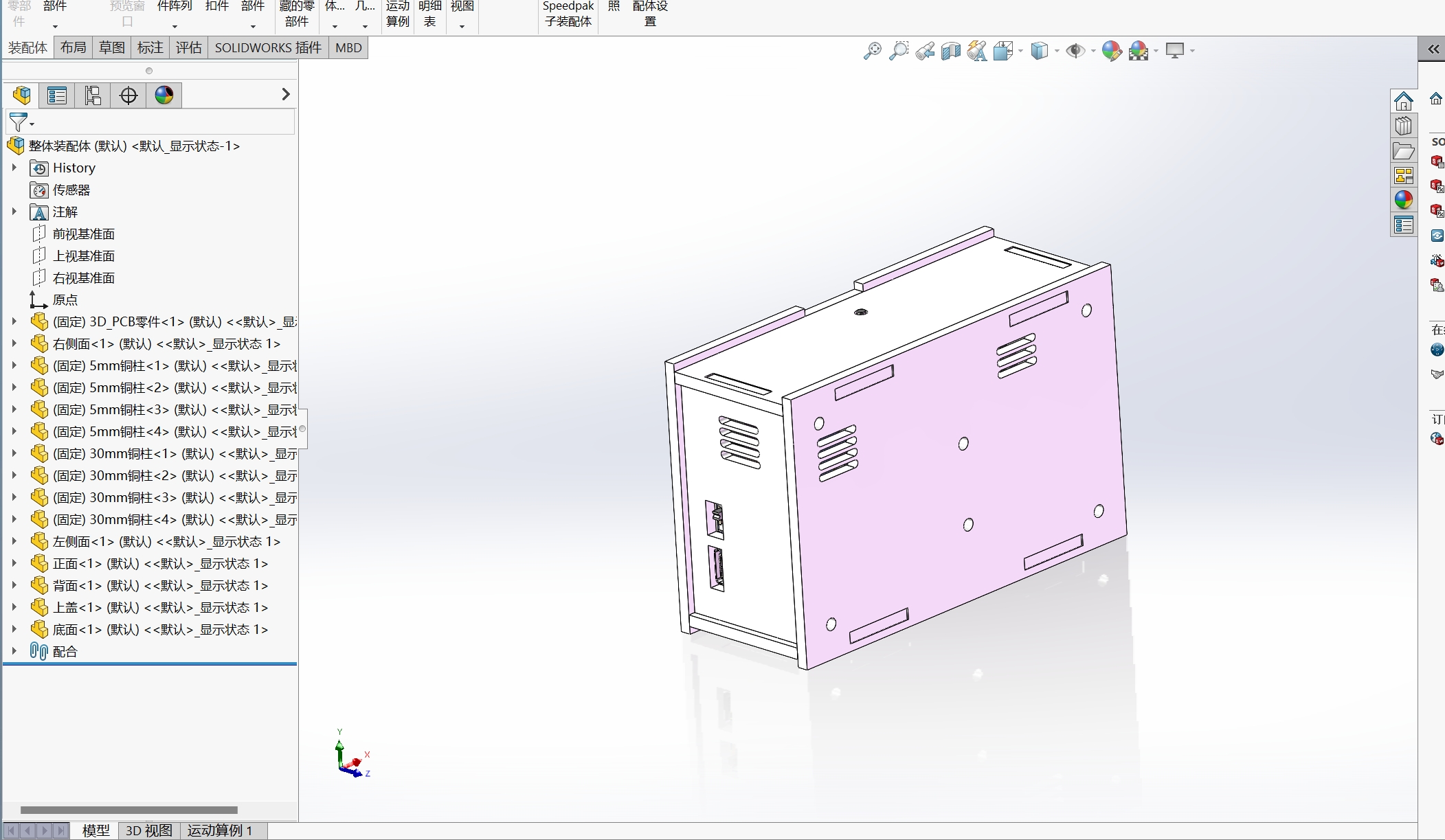

外壳是使用3mm厚的透明亚克力激光切割的,直接在某宝上找的加工的。后面上传的solidworks的文件夹里面有一个CAD图,写的“最后加工图”那个就是最后发出去让对方加工的二维图纸。
这个是solidworks里面的模型图纸
这个是加工回来的,未拼装的样子。
这个是拼装起来的效果。

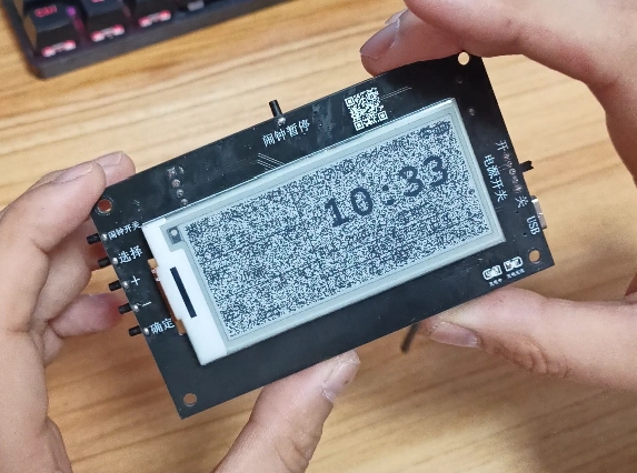

这个是装入电路后的效果。

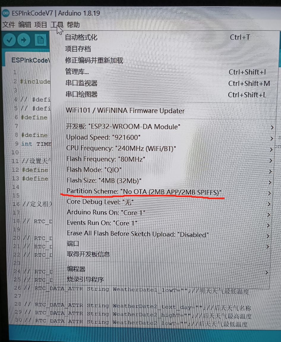

1、开发工具
该项目使用Arduino进行开发,需要安装Arduino的ESP32支持,如未安装,请自行查找相关资料进行安装。
 其中有一个关于容量位置的设置,不然4M的模块会显示容量不够。如下图:

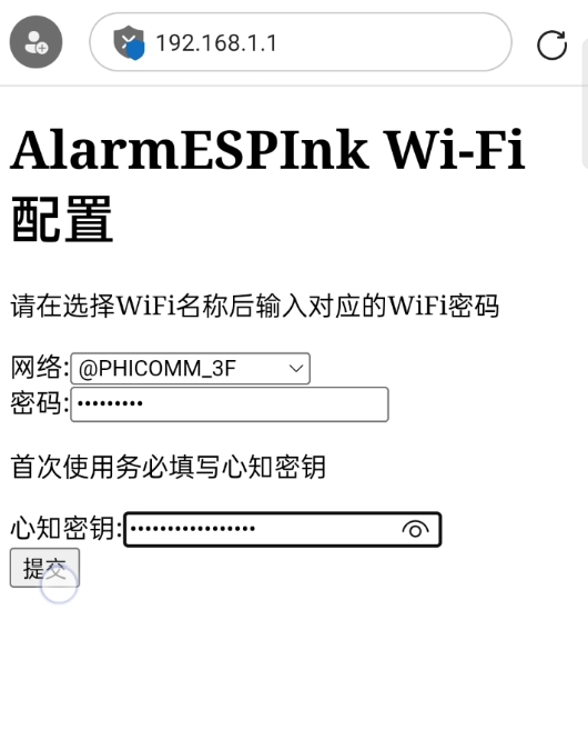

主要是第一次开机使用,需要设置一下wifi和心知天气秘钥

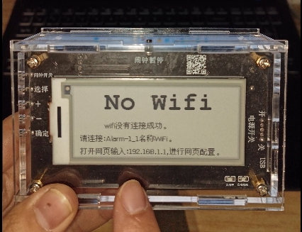

第一开机,闹钟没有成功连接网络,就会显示如下界面:
这个时候,使用手机或电脑,搜索闹钟产生的wifi,名字:Alarm1_1,直接连接,没有密码。
然后打开网页,输入:192.168.1.1。登录,就会出现如下界面:
wifi框内已经自动把周围可以搜到的wifi列表出来了。选择后面对应要连接的wifi,然后手动填写密码。再手动填写心知天气的秘钥,这个需要自己在心知天气官网去注册账号申请。
填好后点击提交就可以了。如图:

如果闹钟没有正常自动连接到wifi屏幕就会显示“NO wifi”的字样,按照提示操作就可以了。如果闹钟是正常连接网络,但是想清除当前的联网信息和心知天气秘钥,可以长按“确认”按键5S左右,然后界面会刷新后显示“no wifi”字样,这个时候就清楚了数据,需要重新操作上面的设置网络和心知天气秘钥过程。
